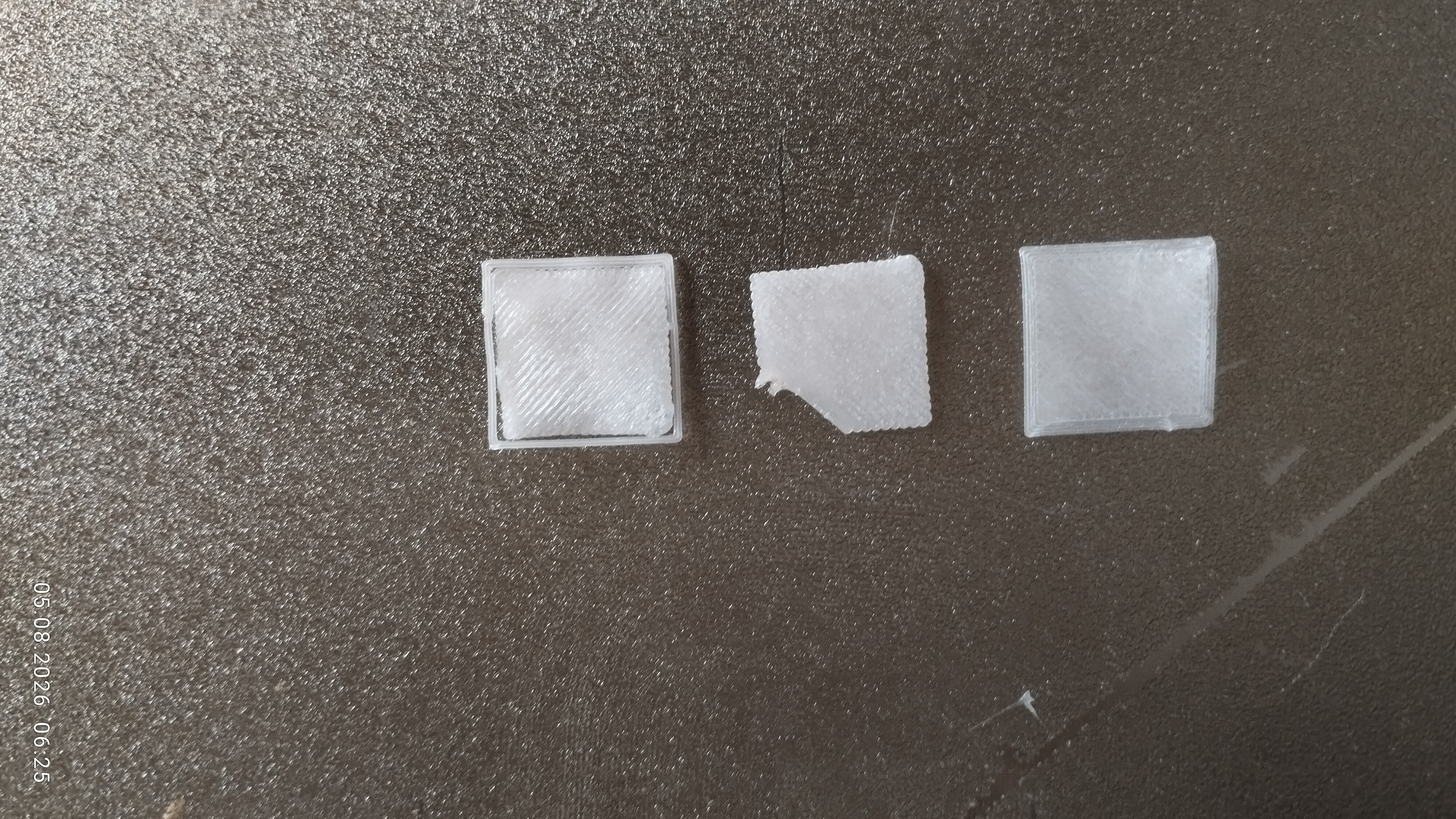

Решил попробовать Орку, т.к. там есть возможность, в отличие от Куры, дополнительно настраивать кайму поддержек, что актуально, если они высокие.
Столкнулся с проблемой - при отправке на печать кода из Орки экструдер включается не сразу, из-за чего не пропечатывается кайма, а иногда и первый слой.
Для теста взял модель толщиной в 1 слой, загрузил ее в Орку, сохранил в 3mf. Далее, из этой 3mf был нарезан код в Орке с включенной опцией "Относительные координаты экструдера", с выключенной этой опцией и в Cura.
Настройки Куры и Орки одинаковые, стартовый и завершающий коды тоже.
Модель должна была выглядеть так: слева на столе полоска для очистки сопла, юбка, модель
На фото:
слева Орка, опция "Относительные координаты экструдера" выключена. Полоска для прочистки сопла, юбка напечатаны не были, из 4х стенок модели напечатаны 2.5
по центру Орка, опция "Относительные координаты экструдера" включена. Полоска для прочистки сопла, юбка напечатаны не были. Стенки модели напечатаны не были, заполнение первого слоя напечатано не полностью
справа Кура. Все ок. Были напечатаны полоска для прочистки сопла, юбка, все стенки, заполнение.
При наблюдении видно, что экструдер в самом начале не работает - шестерня не движется.
Откалибровано, последующие слои печатаются идеально. Изменение параметра "поток первого слоя" проблему не решает.
Какие настройки Орки еще смотреть?
