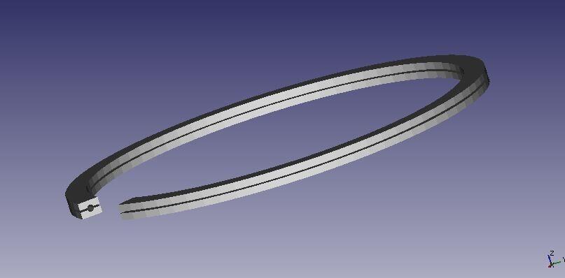

Кто, что, думает? Понадобился опорный подшипник 110Х122Х4, нагрузка не более 2 кг, использование не более 10000 об/год. Хочу напечатать обоймы, под шарики 2мм. Получается 180 шаров , нагрузка 11 грамм на шар, печатать планирую из PETG. Как думаете будет-ли меньше, коэффициент трения, в сравнении с подшипником трения из того-же PETG.
