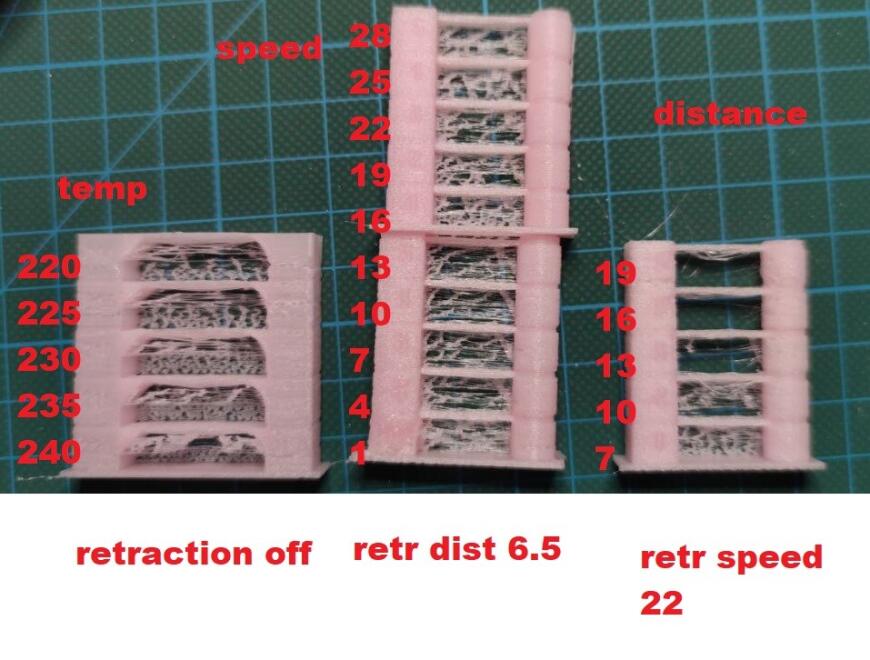

Подскажите пожалуйста, моя первая катушка TPU, хочу чтобы прям хорошо печатало :)
1.Прогнал темп башню с выключенным ретракшном. На коробке указаны температуры 220-240, в итоге на 235 мост прочный, на 230 и ниже мост расслаивается на нитки.
2. прогнал две ретракшн спид башни, так как интернеты говорят, что надо аккуратно с ним, то я начал со скорости 1 (дистанция была 6.5мм)
3. Остановился на скорости 22 потому что... хз на самом деле почему. Вроде на 22 волосня выглядит более менее вменяемо. На скорости ниже слишком много вытекает по краям столбов, на скорости выше, вроде выглядит так же, как и на 22х
4. Прогнал ретракшн дистанс башню. Начал с 7, остановился на 16, выглядит более чем вменяемо.
5. по линейке откалибровал подачу филамента (e steps) на PLA было 101 на TPU посчиталось аж 161, ну он мягкий, слов нет, в принципе еле засунул, а там еще эта трубка длинная, так что в целом не смутило.

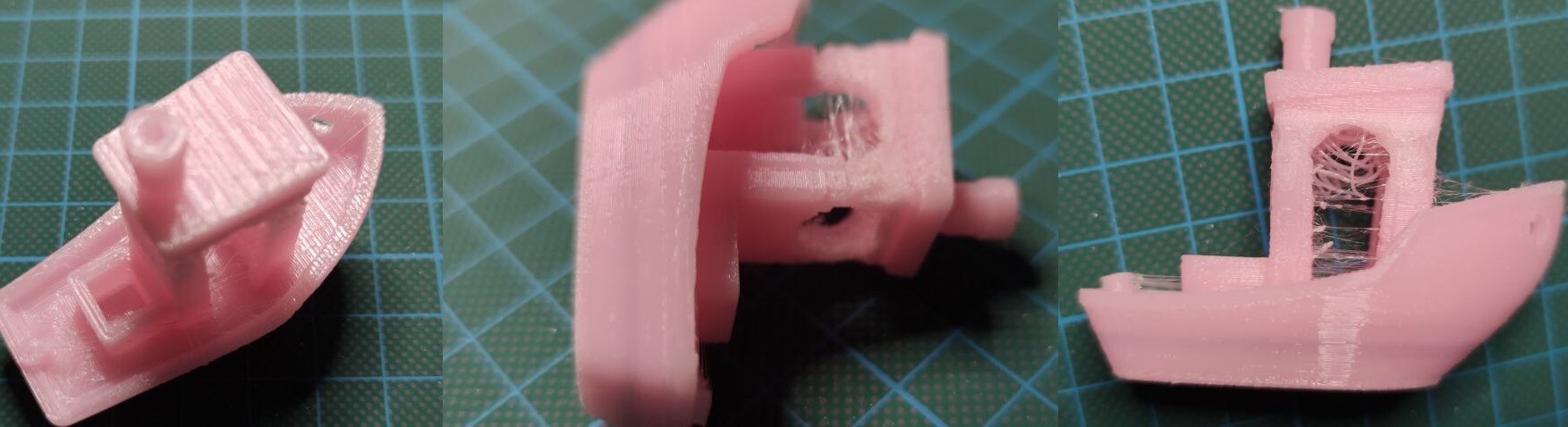

6. Напечатал 3д бенчи.
Интернеты говорят печатать медленно и дуть сильно. Скорости 25 и ниже, обдув 100% на башке принтера напечатанная штука для обдува с 6 сторон
Результаты прикладываю.
- какая-то странная черная полоса вылезла, может остатки PLA но я печатаю в основном белым или светлым, пригорело что-то?
- ближе к верху крыши (на высоте круглого окна) столбы почему-то какие-то стремные вышли, драные, хотя ниже все ок
- с ретракшном наверное что-то все-таки надо еще поколдовать.
- на дне буквы почти не пропечатались, печатаю на клее.
- смущает, что пластик стрекочет при печати (вода? воздух?) и визуально нитка выглядит как-будто с пузыриками воздуха, но может мне кажется, сложно сказать, мелкое все.
