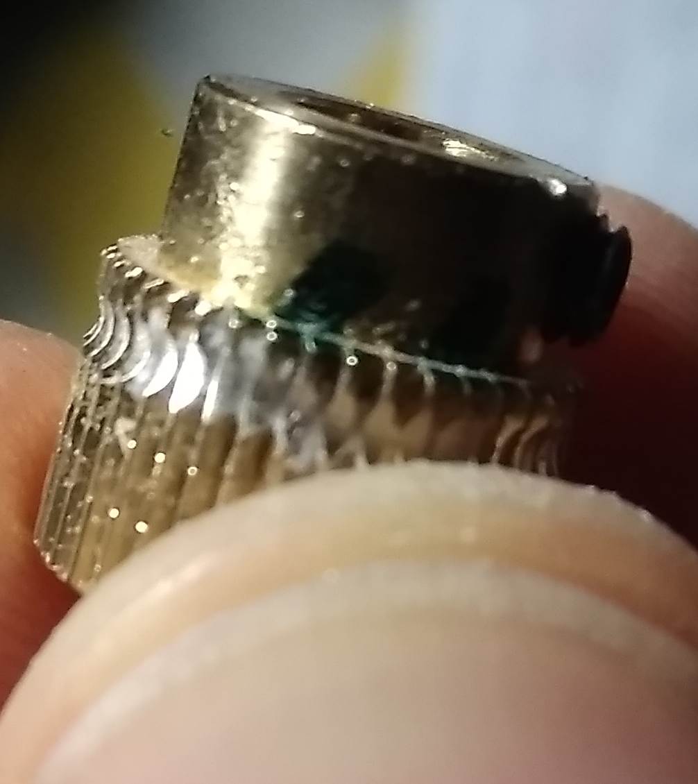

Долго мой принтер выдавал хреновые детали. Я боролся с этим как мог, изменяя параметры печати, помогала только установка скорости печати на минимум. Потом меня дернуло посмотреть на подачу проволоки. И что я вижу !!!!???? На подающей шестерне здоровенная борозда !! (Пардон если неправильно называю запчасть)Интересно, что борозда только с одной стороны, с обратной насечка сохранилась. Не долго думая, ослабляю затяжку и смещаю шестерню вверх, до неповрежденной насечки. Аллилуйя ! Печать пошла нормальная ! Но спустя несколько мелких деталей снова заметил износ насечки.
Подскажите , господа, есть ли качественные шестерни и пальцем ткните на сайт. Заранее спасибо.
