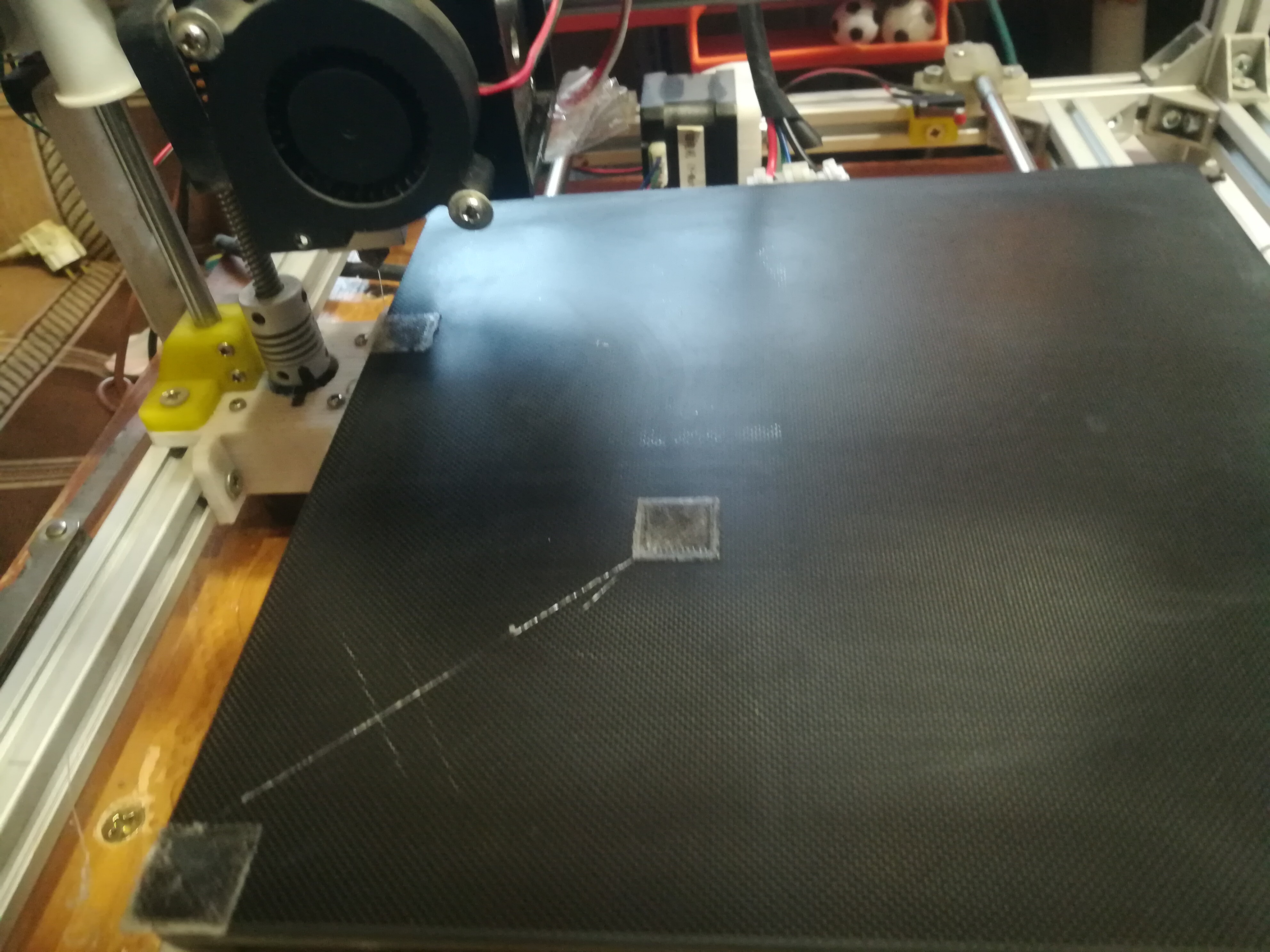

привет народ. ну вот и закончил я ( почти ) мучения с SKR 1.4 turbo . все настроил ( почти) ну принтер даже печатает ( почти ) и экран на русском. месяц я бился с Visual Studio Code . но это будет отдельная история моего мучения )) так перехожу к делу. значит запустил я принтер. и выяснил одну проблемку. как видим на фото я печатал квадраты начало стола - оно норм. конец стола- как видно почему то не дотянул до конца стола и центр стола но как видно там тож не центр. плюс квадратики должны быть по 2см а они 1.6см. конфиг я ставлю при подгонке прошивки эндер3. это был готовый конфиг я только чучуть под себя правил. размер стола . начало координат печати .экран . и концевики. ребят что надо поправить в прошивке чтоб норм было ?
