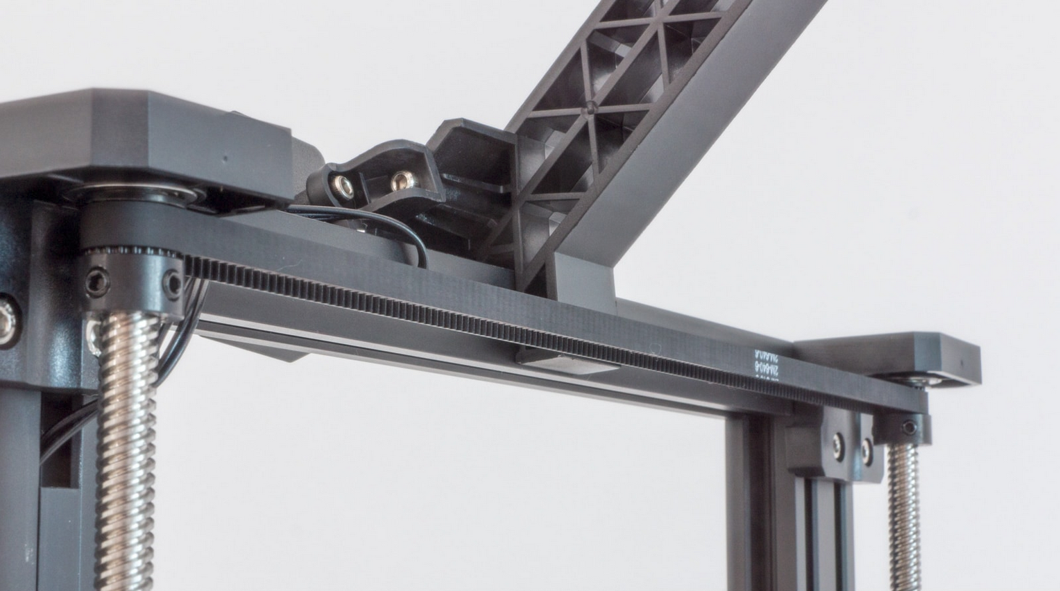

и так начнём вот кому пришло в голову такое решение привода оси Z
Вот таое чудо чудесное Просто генитальное решение (это не опечатка)
Вроде круто один мотор крутит два винта. Но дальше сплошные минусы. С таким приводом появляется ещё одна причина воблинга дребезг ремня, и ещё парочка износ ремня и слабый натяг.
В общем к всем причинам воблинга прибавили ещё 3.
Продолжаем разбор сего супер устройства.
Вроде как всё норм но старый брюзга и тут нашёл недостатки.

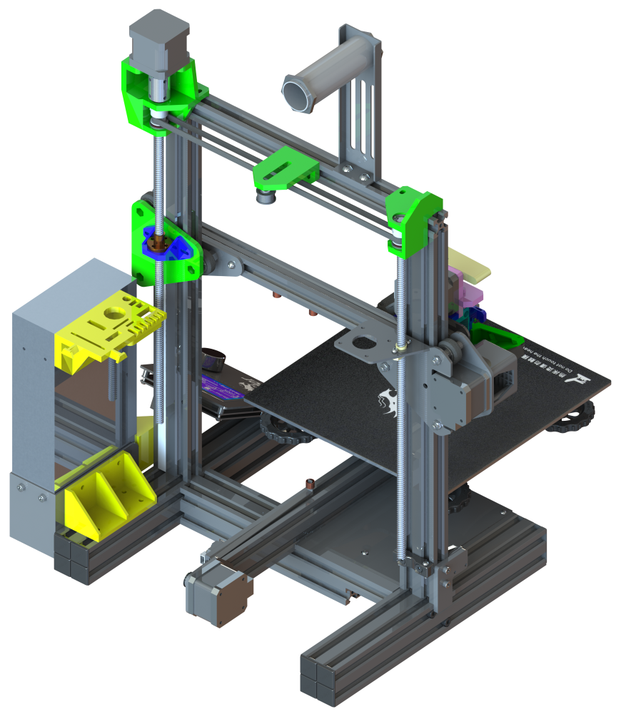

Видите одна направляющая стола ось Y и какбы мы не старались но у большинства подшипников зазор 0,01-0.02мм вот теперь смотрим. При максимально люфте нового подшипника 0.02мм края стола будут иметь ход 0.1мм. А это уже серьёзно. Конечно можно ответить мол там пред натяг и прочие тонкости но всё это конечно можно но это требует частой настройки и обслуживания.
ИМХО
Вот по моему сугубо субъективному мнению Стоит серьёзно задуматься о покупке принтера такими решениями.
