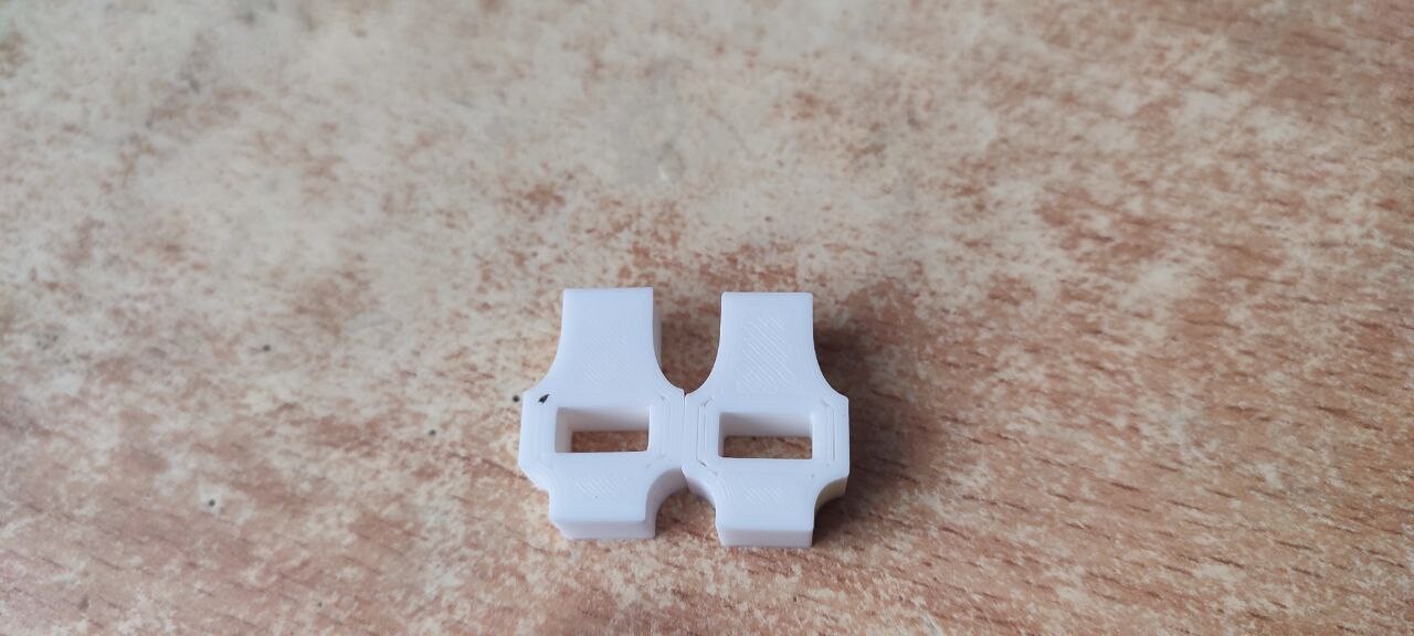

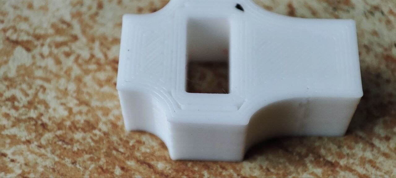

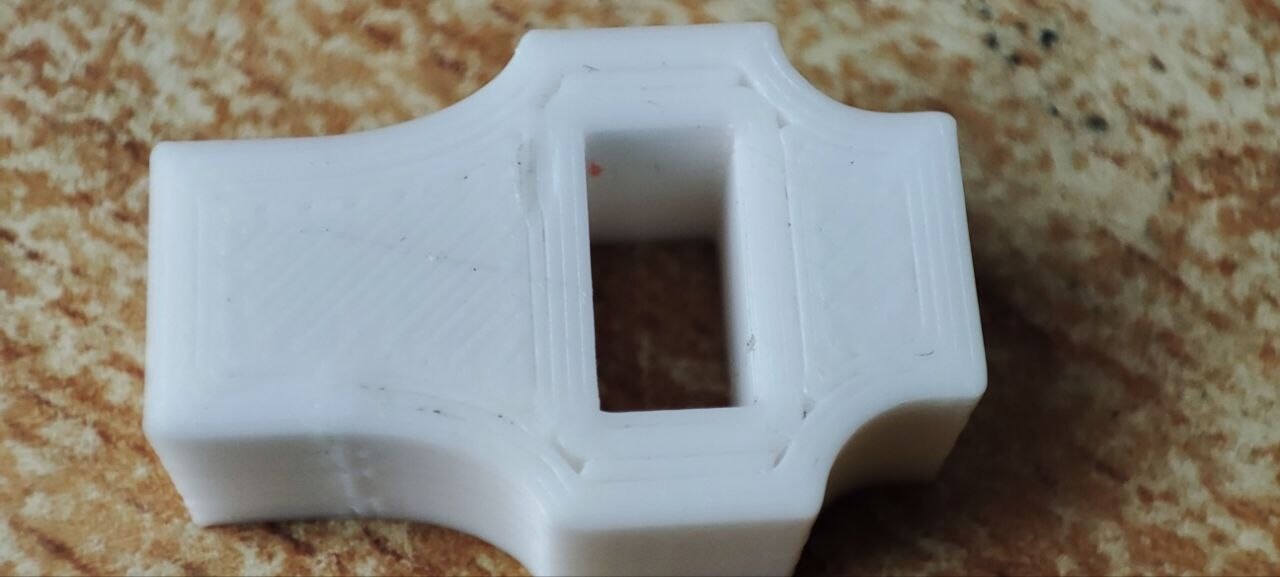

Никак не могу победить щели между стенками
Здравствуйте. Никак не могу победить щели между стенками. Поток калиброван до миллиметра (на 300мм экструдер давит ровно 300мм прутка). Так же по советам Дмитрия Сорокина с помощью штангенциркуля и печати кубика с одной стенкой откалибровал поток в процентах в слайсере. Теперь при печати одной стенки 0.4мм печатается практический ровно 0.4мм.
Линию адванс временно отключил. Но все равно, между слоями стенок (именно стенок, заполнение укладывается отлично) есть вот такие вот щели:
Принтер самодельный CoreXY
Уровень стола определяется BLTouch, первый слой выкладывается практический идеально. Но на всех модельках что я проектирую всегда есть вот такие щели. На фото PLA пластик, но это не играет никакой роли. И пэтом так же, а флексами вообще беда, слои не спекаются из за этого..
ps люфт стола практический исключен. Стол перемещается на трех T8 винтах. Слайсер использую Cura5.1
