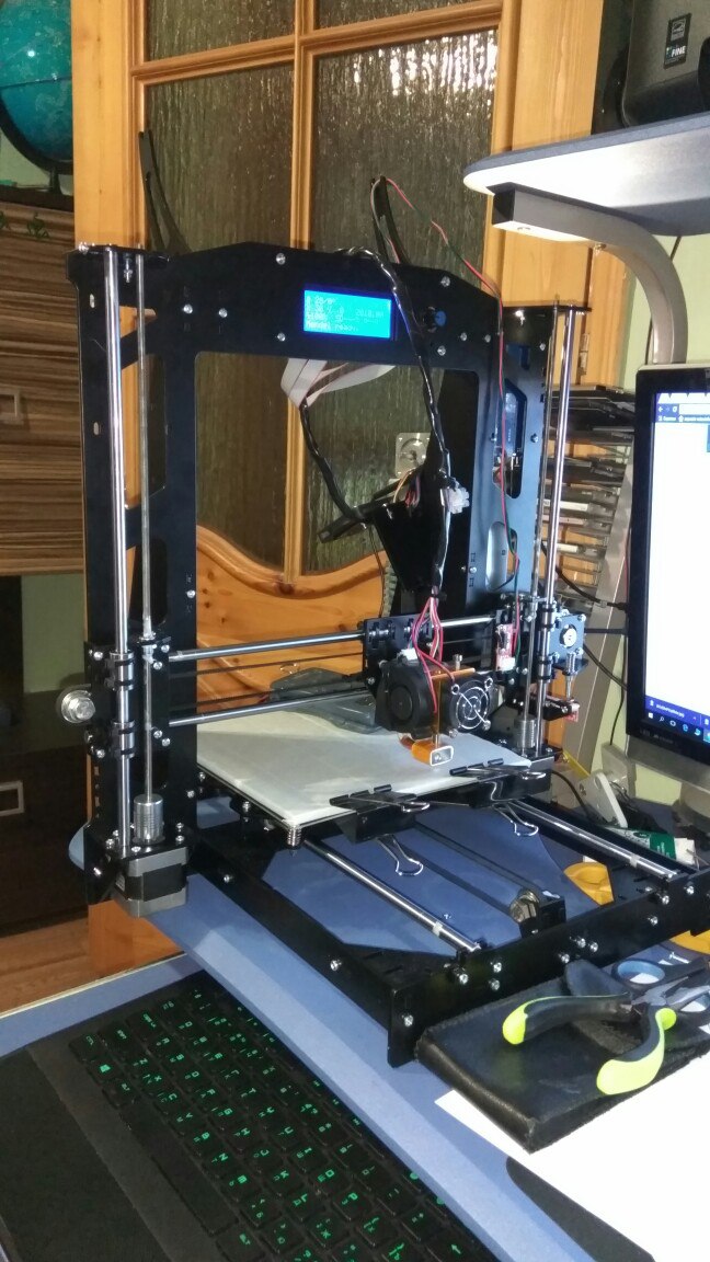

Нет, ну он издевается! Prusa i3 Steel. Надо мной смеётся электроника. Хелп
Это мой уже третий вопрос, прошу простить;)
В общем собрал всё, подключил, вроде как надо, по инструкции.
Подключил к компу, залил прошивку, и начинаю тестить. Как итог: шаговые двигатели дребезжать пытаясь сдвинуть что надо, но не двигают, либо дёргано, либо дёрнулся в одну сторону, даёшь тут же такую же каманду и он уже в обратном направлении так двигается. Либо жужит( я полагаю что это он типа пропускает шаги) пол секунды, делая попытку двинуть.
Драйвера, да, признаю, в начале были на 1.5В установлены - не выставил. Всё выше описанное присутствовало. потом настроил как надо на 0.5В, итог - ноль разницы.
Кстати забыл, ось Z(два движка на ней) вообще мертвая, хз почему. Как бы я драйвера не крутил, даже не дёрнется на команду. Шаговики в норме. Ось Z , т.к. два движка, то подключил параллельно.
Все схемы провер тыщу раз. Всё.По.Инструкции.
Подскажите люди добрые как быть?
Быть может в шаговиках(Nema17) дело, они не биленейные(то есть у них не 4, а 6 штекеров)? Фото:Сам принтер выглядит так:Могу приложить видео, как всё выглядит, когда даю команду на движение.
Заранее, спасибо.
