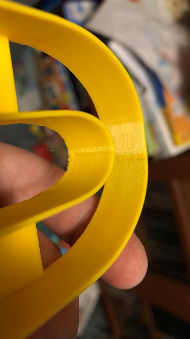

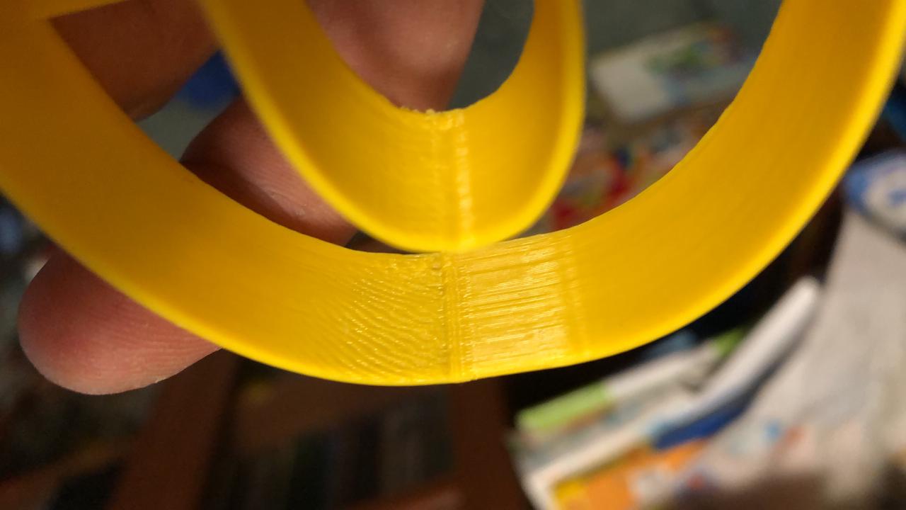

Неровная внутренняя стенка после шва. Что делать и как бороться?
Около шва плохо печатается внутренняя стенка. До шва все идеально, после шва как будто не хватает филамента. из-за чего такое может быть?
я пробовал и повышать температуру (печатал на 200 205 210) выше уже слоновья нога на PLA пластике
Еще я пробовал увеличивать и уменьшать и отключать откат филамента при переходе на новый слой, при отключении вообще все в соплях и нитках, а вот увеличение уменьшение отката до и после не показало никакой разницы.
еще я пытался медленнее или быстрее печатать стенки, и регулировал саму скорость печати, опять же не помогло.... голову сломал уже ))) может кто сталкивался с такой штукой?
