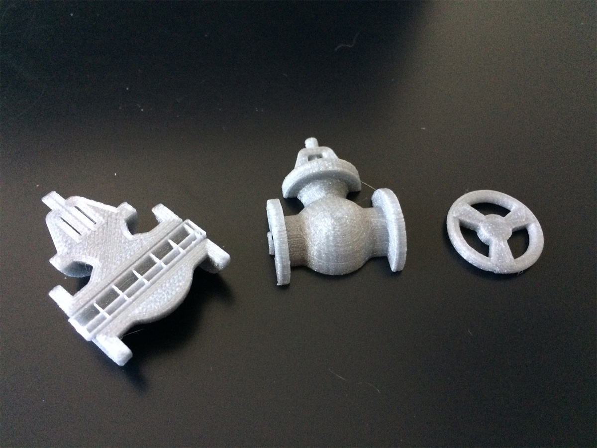

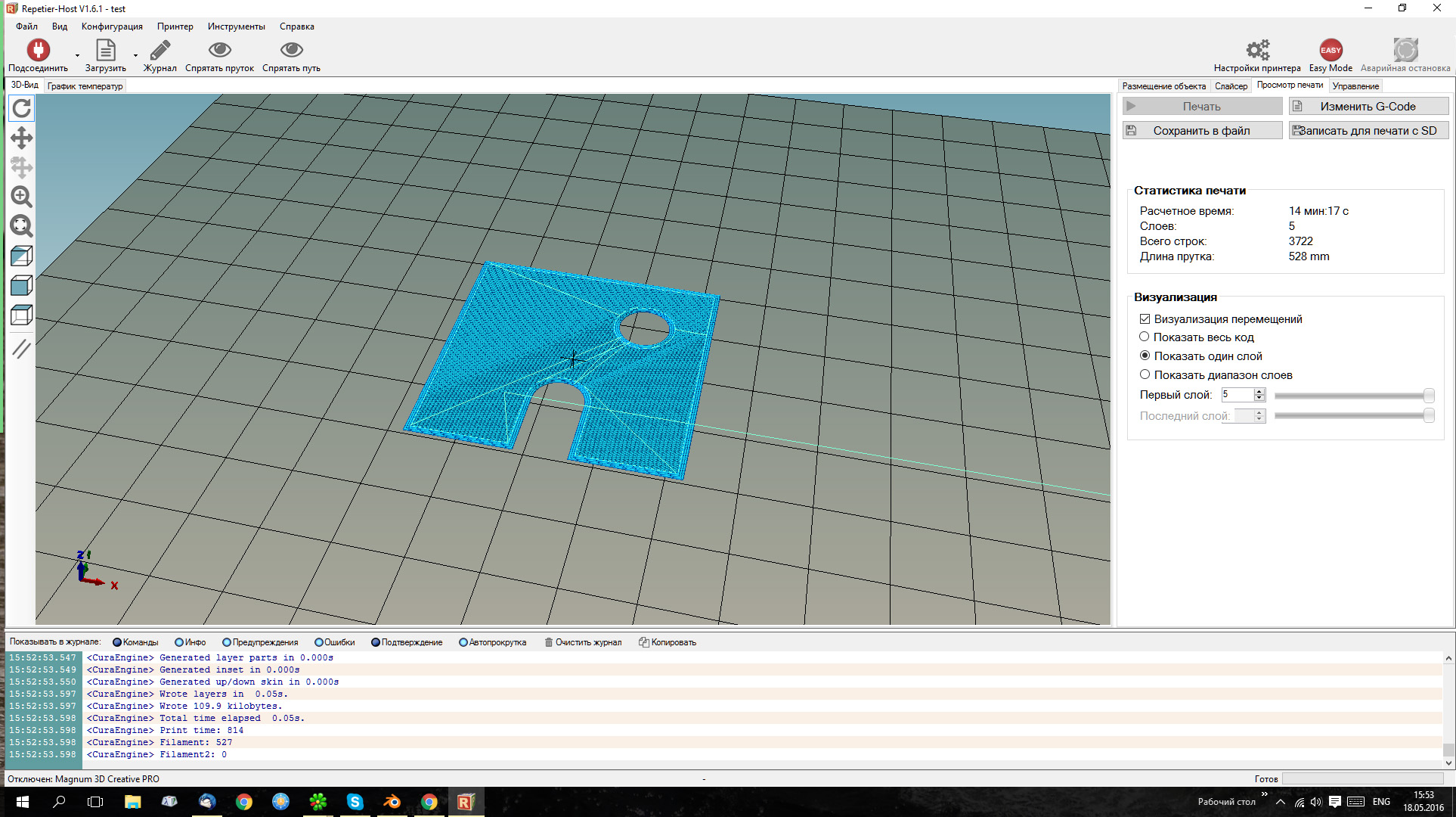

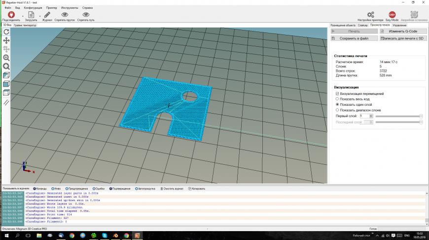

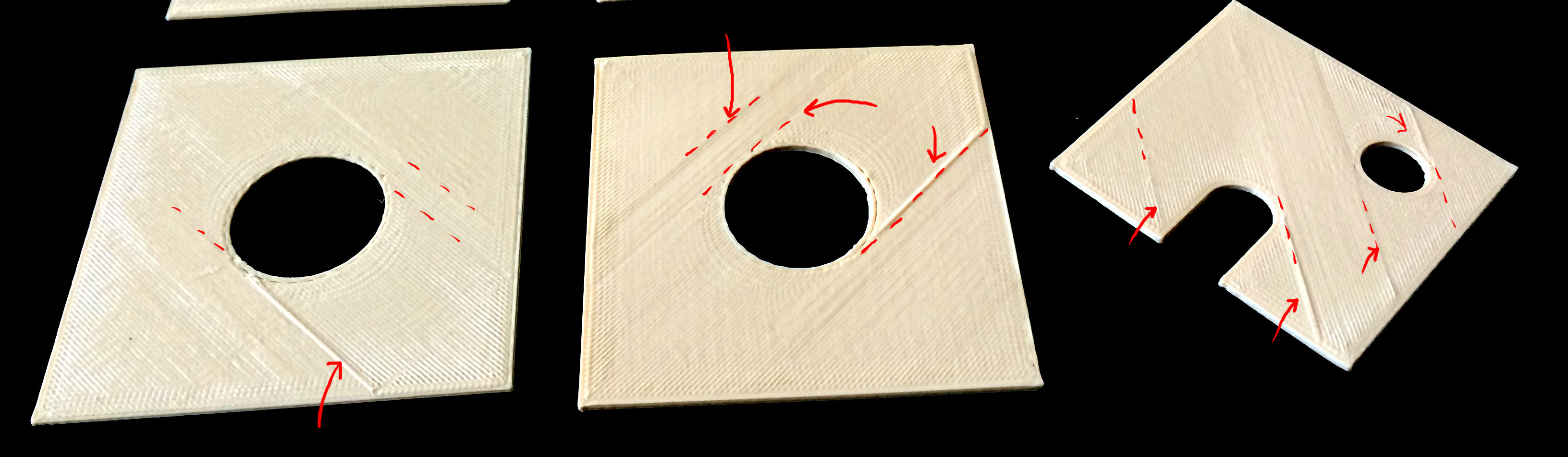

Ситуация такая: купили на работу 3д принтер Magmun Creative 2 PRO. Попечатал, наигрался, качеством остался доволен. Никаких косяков не было. Заказал пластик (REC PLA), пока шел, нашлепал 3д моделей на печать (котельное оборудования для выставочных стендов). На днях стал печатать. Первый запорный клапан напечатался на ура. Красивый серебристый металлик (размер примерно 2,5 на 3,5 см). Кстати, прошу заодно оценить качество, может я рано радуюсь? Вторым стал печатать двери панели управления котла. Вот тут и вылез косяк. Стали появляться какие-то полосы/канавки на заливке. Стал читать материалы, вопрос-ответ (на 30й странице уже дым из ушей пошел) и рыть в интернете, но толком ничего не нашел. Попутно, правда выяснил что у меня переэкструзия была и экструдер царапал модель, по умолчанию экструзия стояла 105%, поставил на 90%. Стало лучше, но эти полосы/канавки, естественно не ушли. Сделал тестовые модели и стал тренироваться на них. Понял, что кура так нарезает модель, т.е. заполняет плоскость частями и причем печатает их в произвольном порядке (может сначала кусочек в углу, потом посередине, а потом уже все остальное). Перешел на Slic3r. В принципе стало лучше (меньше частей), но на стыках все равно полосы. Короче мучаюсь. Что только не перепробовал: температура, калибровка, толщина слоя, z-hope, retraction, штангенциркулем уже филамент замерил и т.д. и т.п. Что нашел в интернете то и пробовал. Собственно два вопроса:
1. От чего на стыках могут появляться эти дефекты?
2. Как заставить слайсер заливать равномерно от одного угла до противоположного?
Практического опыта нет, поэтому буду рад любому совету! Спасибо.Фото клапана.Полосы/канавки на тестовых модельках. Пунктирной линией показал границы участков.Вид слоя в Cura с перемещениями. Заметно как много частей заливки на одной плоскости и почему то заливает в анархичном порядке.
