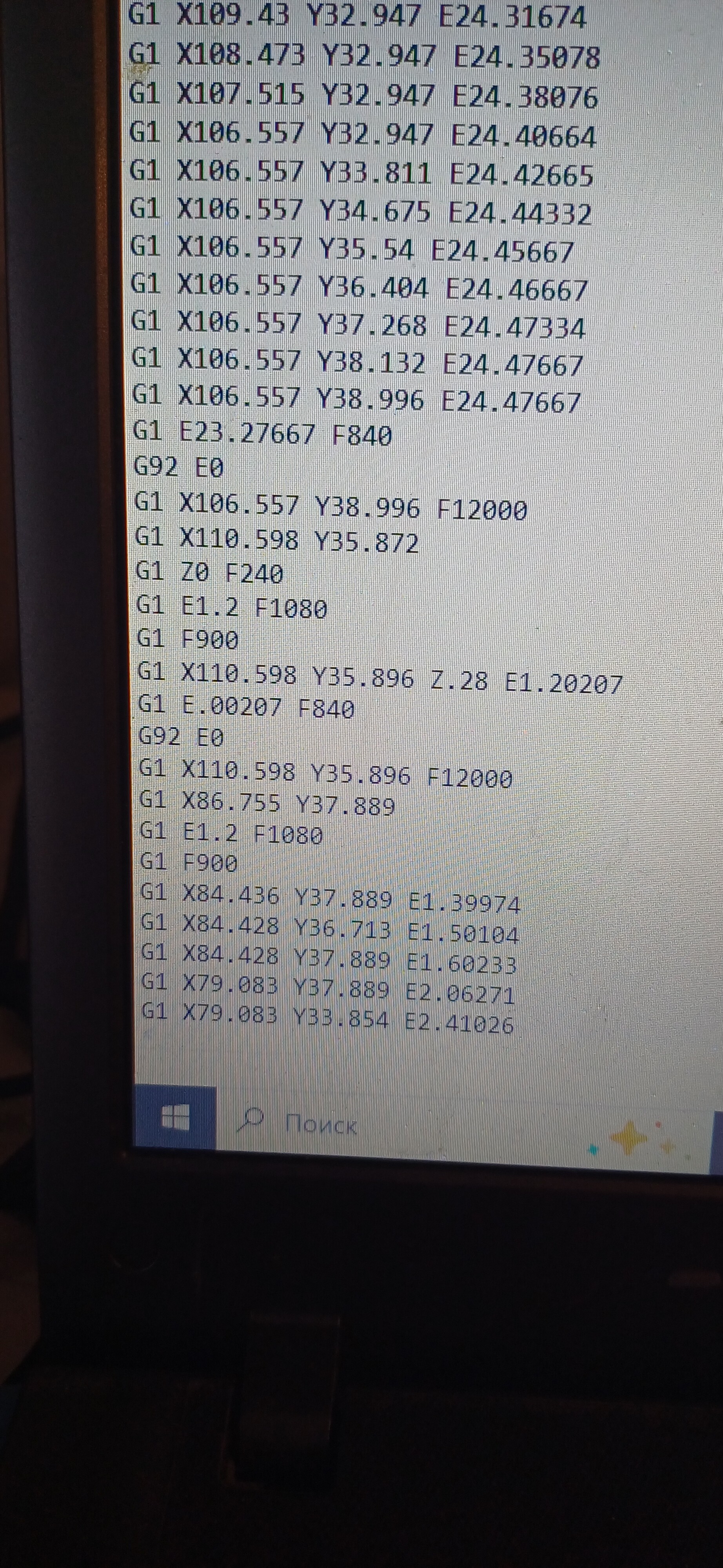

Приветствую всех!
Столкнулся со следующей проблемой:
Нарезаю модель в Prusa Slicer. Далее при печати принтер делает движения по Z вглубь детали на высоту слоя, при переходе от участка к участку, после печати периметра. Из-за этого получаются утолщения на тонких стенках, сопли и наплывы внутри отверстий.
На картинке видно, что есть строка G1 Z0, хотя печатается первый слой на высоте 0.28мм. И так в каждом слое.
Всякие там вытирания сопла и заполнение пробелов отключено. В IdeaMaker такой проблемы нет, да и вообще код из IdeaMaker принтер приятнее кушает)) но в нём нет рисования fuzzy skin, только целиком к детали применяется.
Помогите, пожалуйста. Может кто сталкивался с таким явлением?
Думал косяк в версии 2.9.0, поставил 2.9.3 не помогло. В коде все тоже самое.
