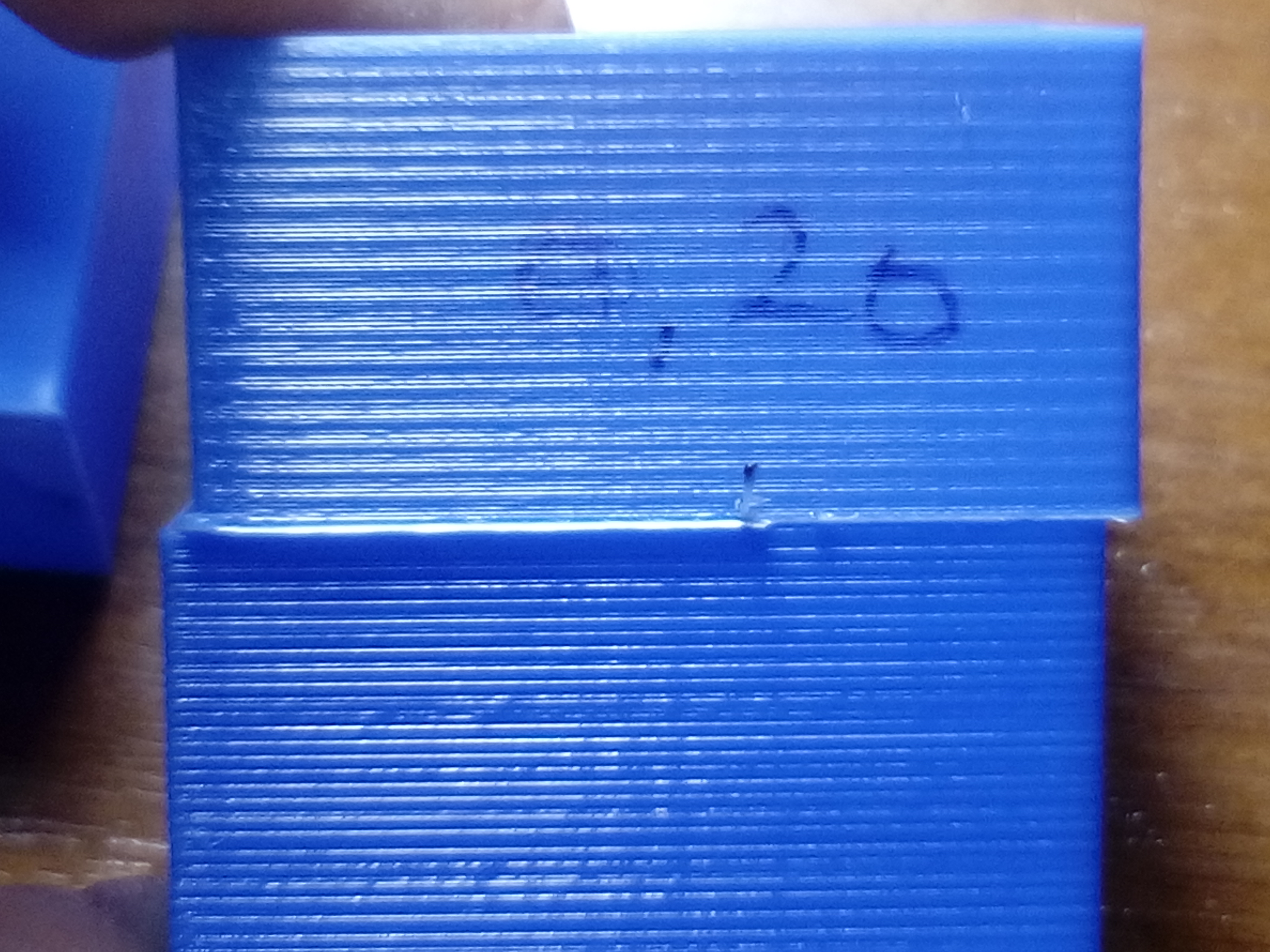

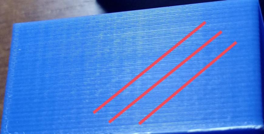

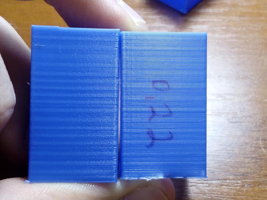

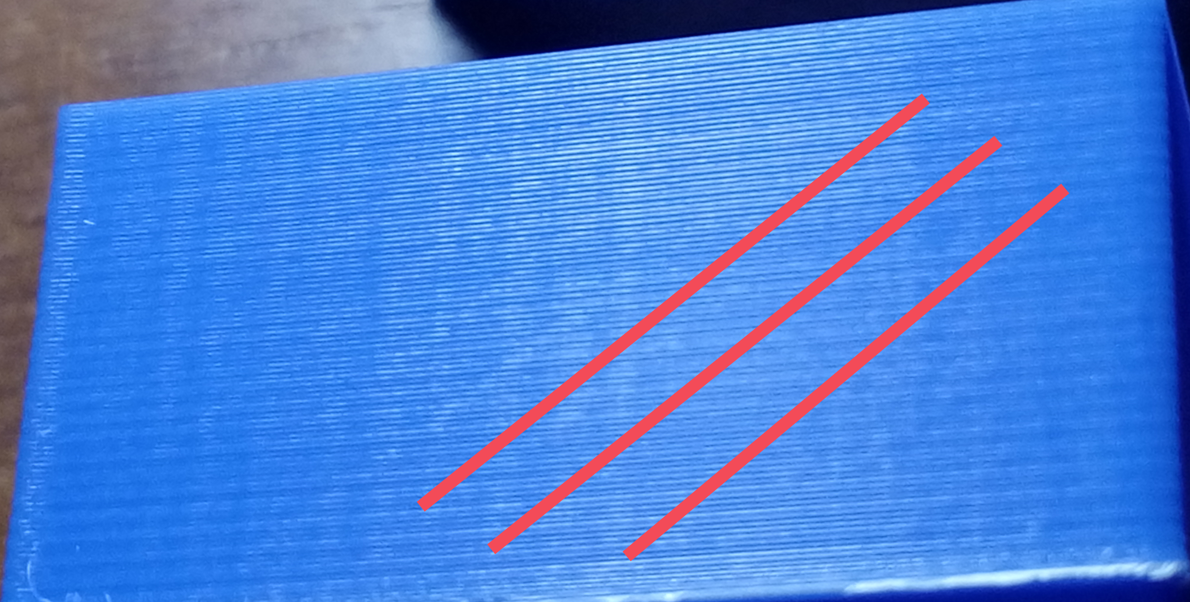

Помогите определить что за дефект.
Целый день ковырял ось z воблинг в итоге понял что не он.
Заметил вот какие изменения: при печати высотой слоя 0.2 слева на кубе видны полосы по 2мм (поэтому и думал что воблинг) когда поставил высоту слоя 0,22 узор стал менее заметный и высота очередности линий тоже выросланапечатал куб побольше он на нижнем фото сверху (0,2 написано маркером) так же в один периметр высота линий еще меньше стала,решил напечатать точно такой же он на нижнем фото снизу, высота линий еще уменьшилась, и к нему добавился еще один дефект назначил красными линиями Я перебрал всю ось z, поменял 6 подшипников на ремнях и сами ремни, поменял две втулки скольжения, проверил шкивы на двигателях и на экструдере, поменял слайсер, поменял термистор и термобарьер, поменял пластик. Люфтов нет.
Ну что же я делаю не так?
