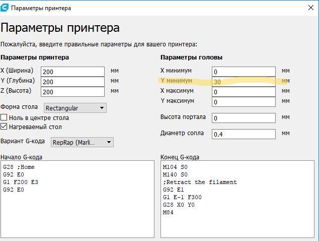

Суть проблема такая. Концевики настроены на нулевую точку. Если взять дефолтные настройки то cura пытается печатать над столом. На скриншоте настроек видно, я вбил в Ymin 30. Вроде всё нормально, пока не попытаешься печатать детали последовательно. Первая печатается как положено, вторая над столом. Как победить? нигде на настройках не нашёл. И вообще не понятно, почему cura по дефолту (когда Ymin стоит в 0) Пытается печатать в 3-ёх сантиметрах от стола. Прилагаю скипнутый код печати двух деталей. Болдом отметил непонятный момент - почему и зачем cura поднимает голову на 6 мм.;FLAVOR:RepRap

M190 S110
M104 S245
M109 S245
G28 ;Home
G92 E0
G1 F200 E3
G92 E0
;LAYER_COUNT:5

G0 F6600 X99.9 Y99.9 Z6
