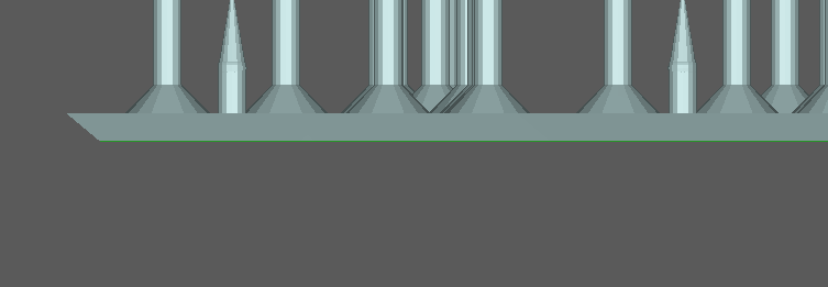

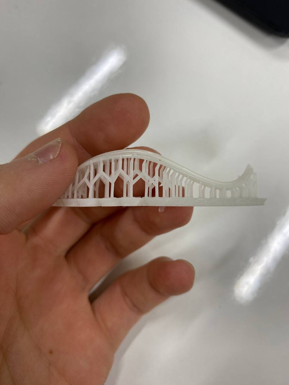

Добрый день. Есть проблема при печати материалом Gorky Liquid Gingiva - очень толстая подложка. Высота слоя - 50мкм, базовые слои - 2шт., время засветки базовых слоёв - 26 сек, 2 переходных линейных слоя. Подложка печатается минимум миллиметра 2 (что очень много), из-за чего очень большие потери по материалу. По моделям и расположению - моделями плотно заполняется весь стол. При этом подложка расслаивается (часть остаётся на столе, а вторая половина остаётся на детали и появляется так называемый рот). Иногда из-за очень большой высоты подложки - в неё впаиваются элементы детали. На других материалах (Phrozen tr250LV) подложка нормальных размеров, но этих материалах с такой плотностью мы не печатали.
