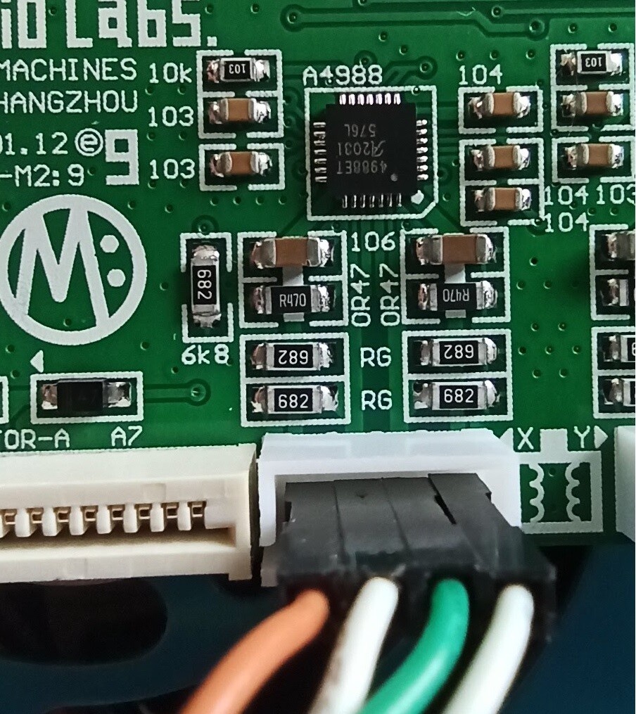

Иметься плата M2 nano для управление лазерным станком (самодельным).

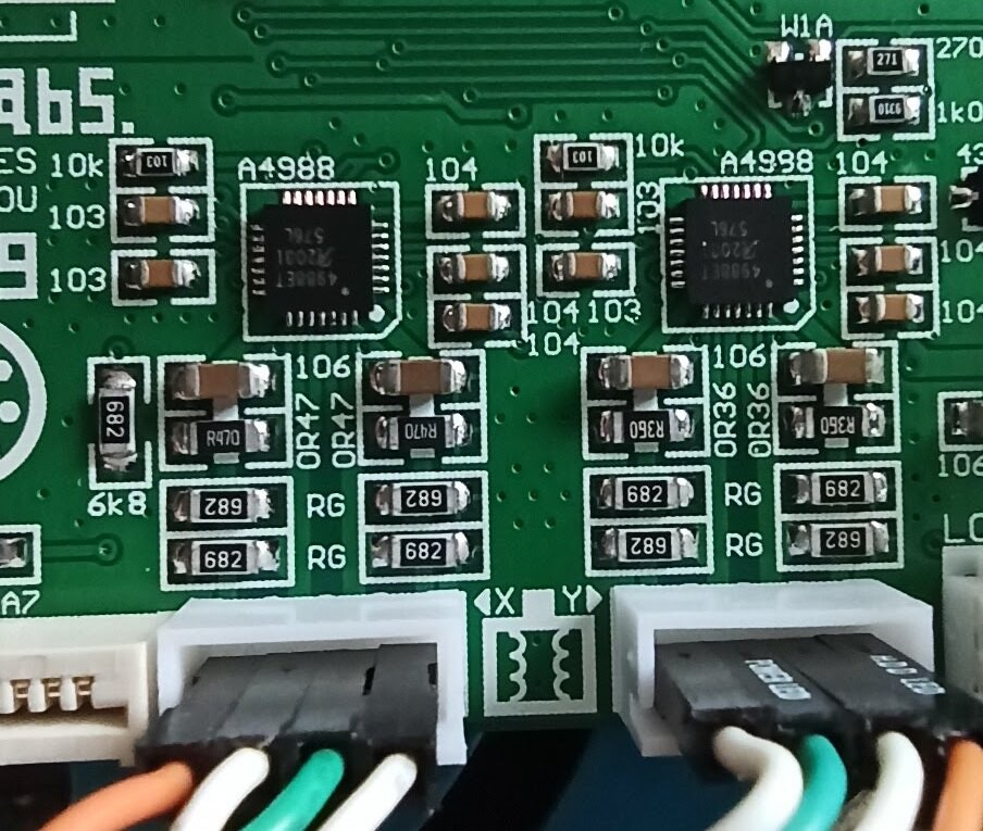

На ней распаяны два драйвера A4988 без построечных резисторов.
Из ̶с̶п̶е̶ц̶и̶ф̶и̶к̶а̶ц̶и̶и̶ (которая отсутствует) слов продавцов на Aliexpress они настроены то ли на 1,2А, толи на 1,5А. У меня же двигатели на 1,7А… Как результат: пропуск шагов и легкое проворачивание рукой шкива во время движения, что, ясное дело, никуда не годится.
Вопрос к знатокам: какой из резисторов нужно заменить и какого он должен быть номинала. Принципиальная схема M2 nano в интернете отсутствует (не нашел).
И да, куда тыкнуть плюсовым щупом мультиметра? Чтобы замерять напряжение?

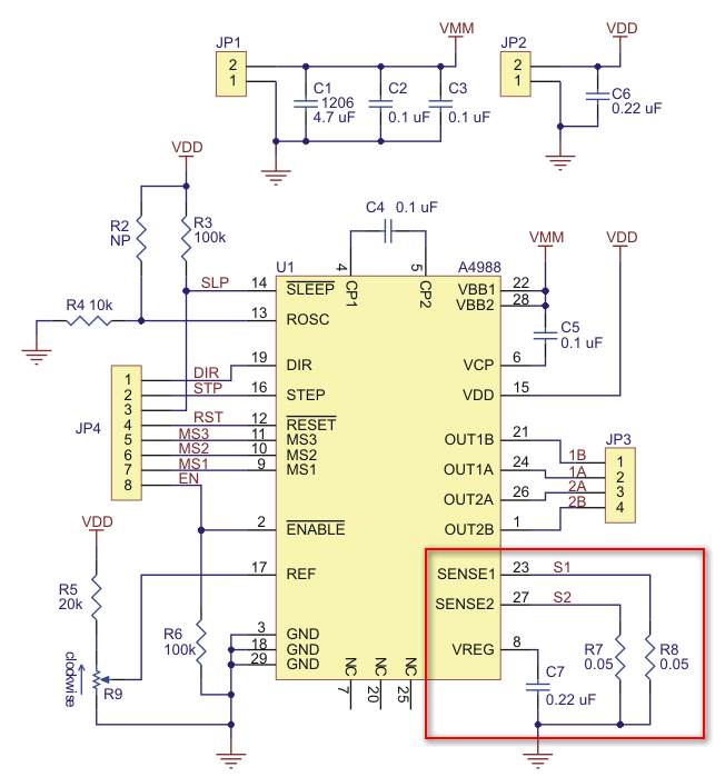

В своих размышлениях руководствуюсь статьей: https://3deshnik.ru/wiki/index.php/%D0%94%D1%80%D0%B0%D0%B9%D0%B2%D0%B5%D1%80_A4988
Схема платки классического драйвера с обвязкой:
