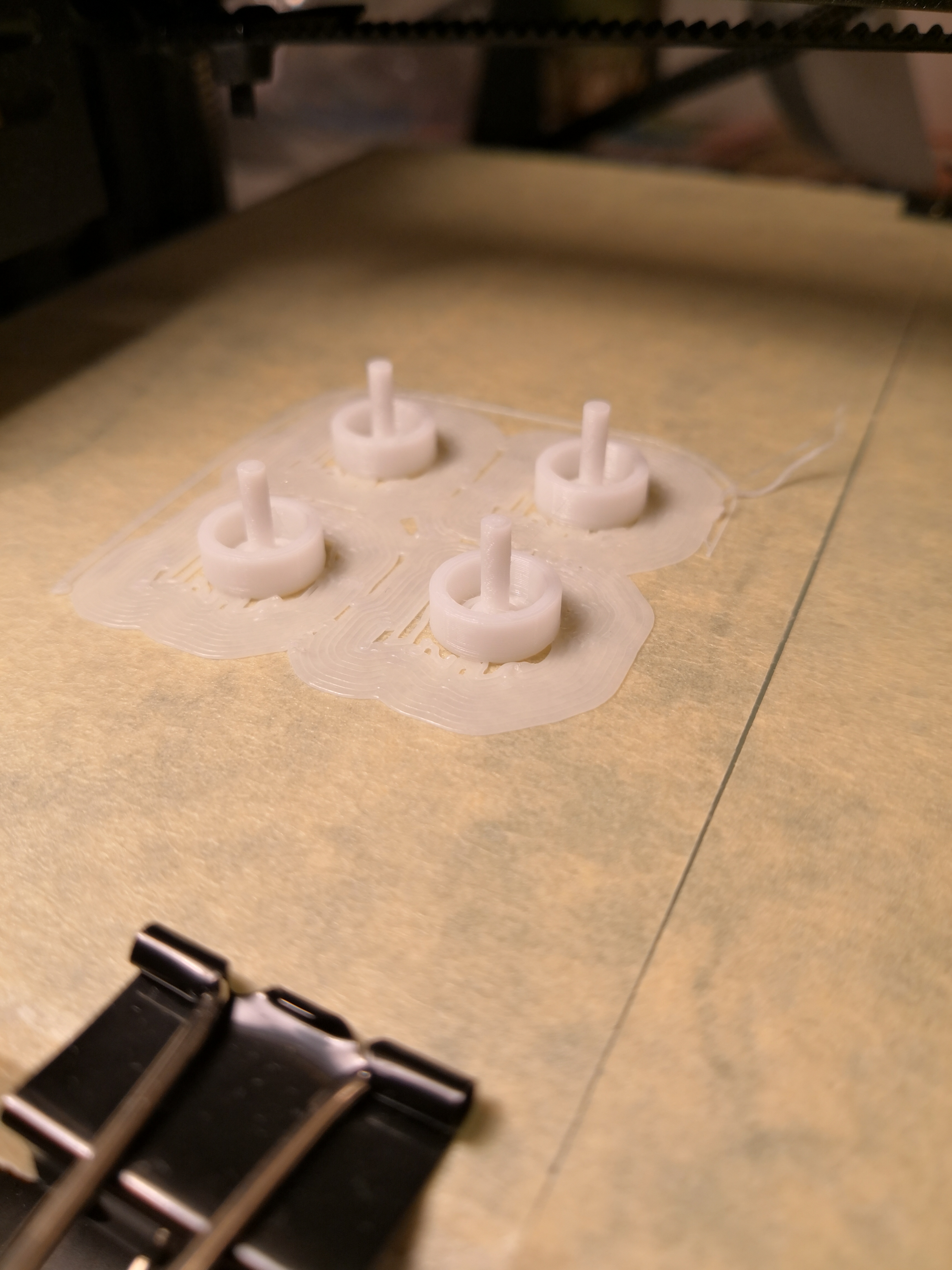

А вот и машинка и колёса: без обдува.
Печать PLA на 215°с толщина слоя 0.17 сопло 0.4Оси колес получались только в группах. Или сильно оплывали. Ретракт я настроил и подачу тоже, почти без волосни и ниток. :)
