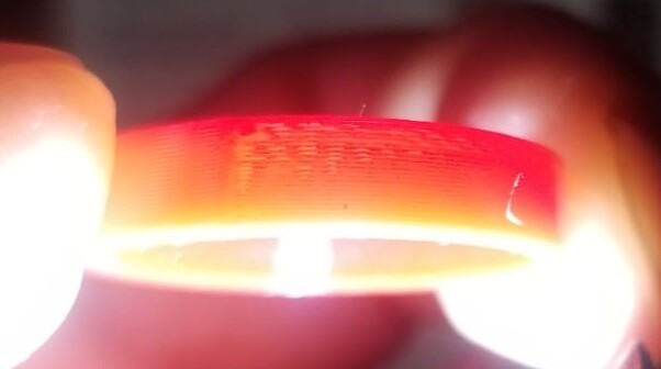

столкнулся с проблемой недоэкструзии при печати тонких стенок в Cura. Проявляется она при печати стенок толщиной от 1.4 до 1.19 мм при использовании сопла 0.4мм. Иногда проскакивает и в других местах, не только на тонких стенках.

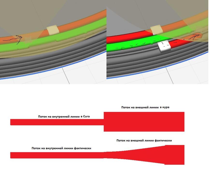

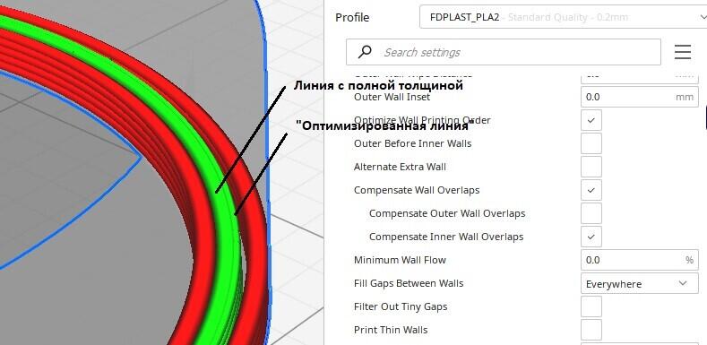

Что происходит? Кура слайсит стенку толщиной 1.3 как 4 линии. 3 линии толщиной по 0.4мм (внешние стенки и одна внутренняя линия) и одна внутреняя "оптимизированная" линия толщиной условной 0.1 мм, уменьшение толщины линии достигается Курой снижением экструзии. При этом, в некоторых случаях, экструзия на этой "оптимизированной" линии настолько снижается, что мне даже не удалось увидить на глаз движение подающей шестерни экструдера.
В результате, получается следующее, сопло допечатывает эту тонкую "оптимизированную" внутренниюю линию, фактически не подавая уже филамент, и потом резко переходит без задержки на внешнюю, толщина которой уже должна быть 100%. Но вот, либо просто из-за инерционности подачи пласти, либо из-за того что при печати этих "сверхоптимизированных" линий пластика подтекает из сопла больше чем подаётся, начало линий на внешней стенке печатается с недоэкструзией.
Заменил тефлоновую трубку, заменил сопло, проверил шестерни экструдера. Нихрена не поменялось.
Это вообще проблема принтера или проблема Куры? Проверьте пожалуйста на своём принтере, напечатайте эту STL-ку отслайсив её в куре используя сопло 0.4мм и настройки из пресета "Standard quality 0.2mm"
(принтер Creality CR10 с директом, пластик PLA 220 сопло, 60 стол)
