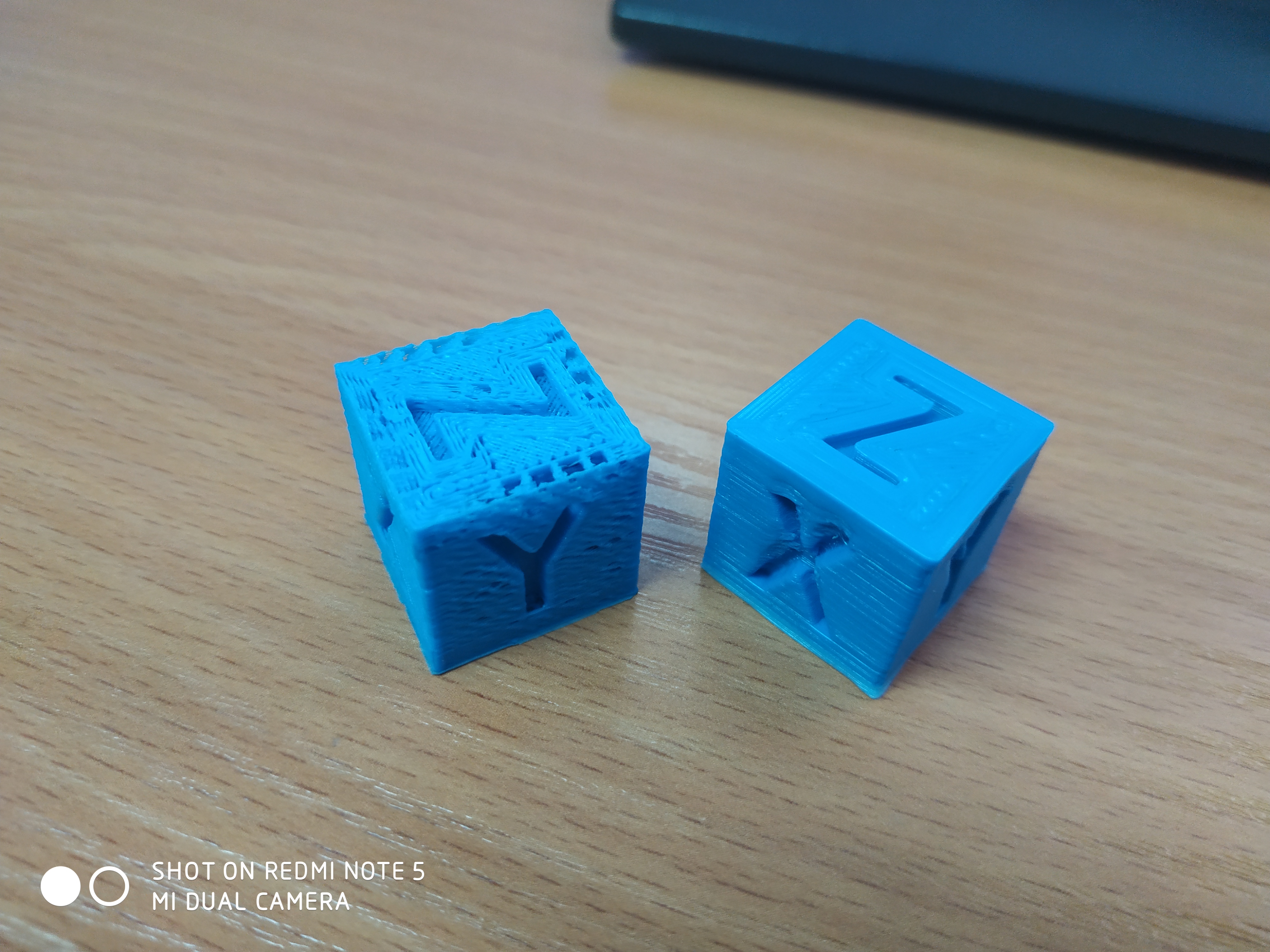

В общем собрал принтер, кинематика corexy. Экструдер Боуден nema17+латунная шестерня. Уверенная печать без пропусков только на скорости 14мм/с. Скорость 20мм/с - это предел. На скорости 50мм/с калибровочный кубик напоминает маскитную сетку + нет сцепления между стенками. Если выкручивать поток, то уже на 120% экструдер начинает непрерывно щёлкать, закручивание болта приводит к тому что шестерня выгрызает пластик.
Что может быть причиной ? Недостаточная мощность нагревателя ? Экструдер обычный клон V6 с цилиндрическим радиаторомСлева 50м/с с права 14
