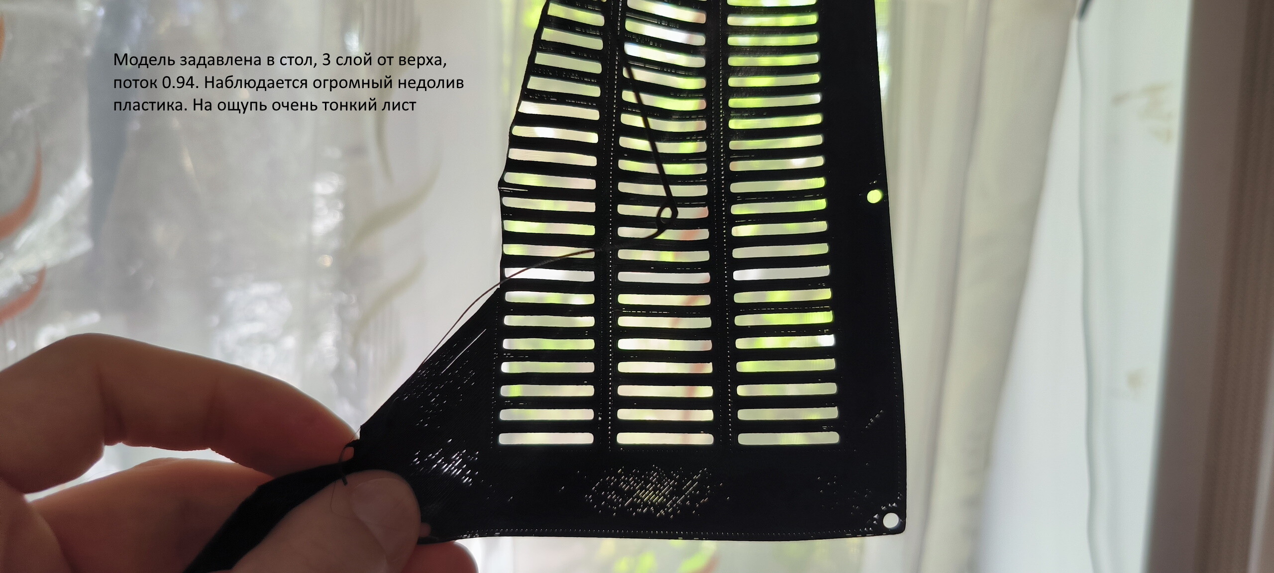

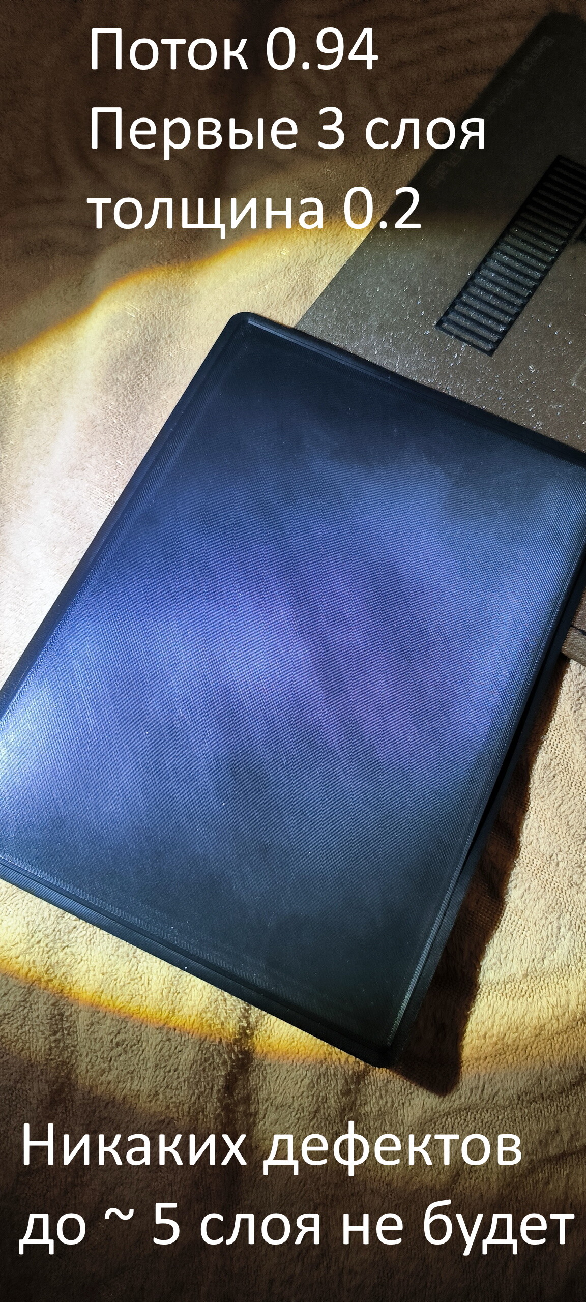

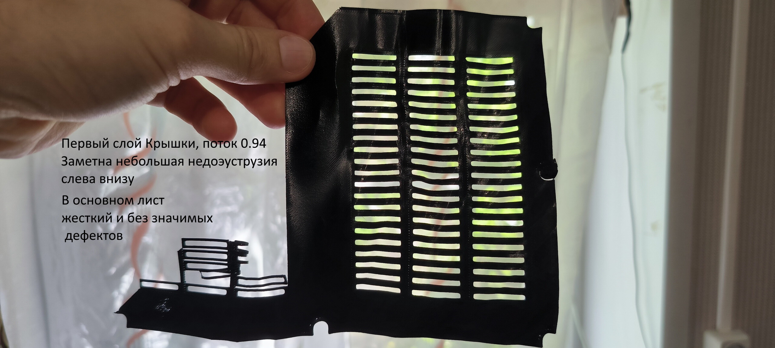

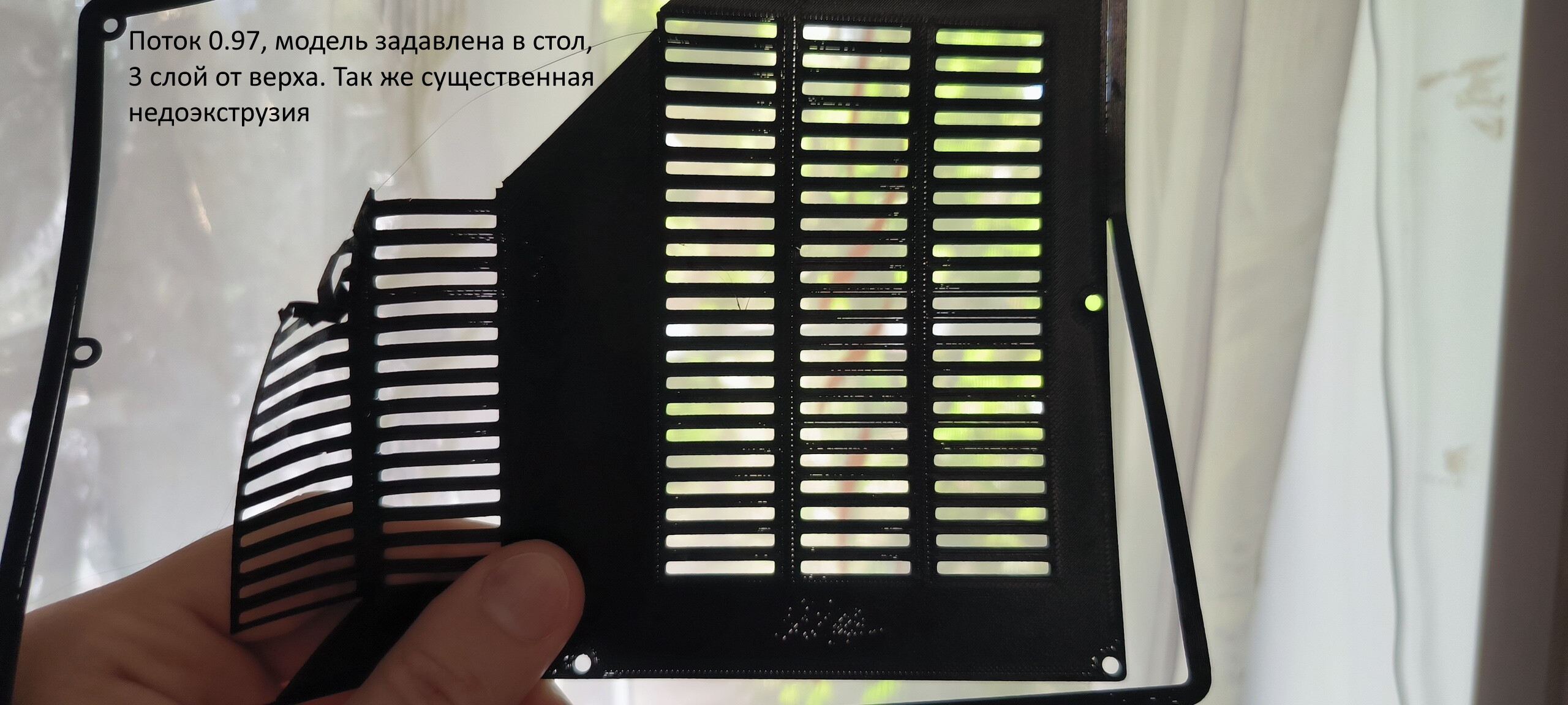

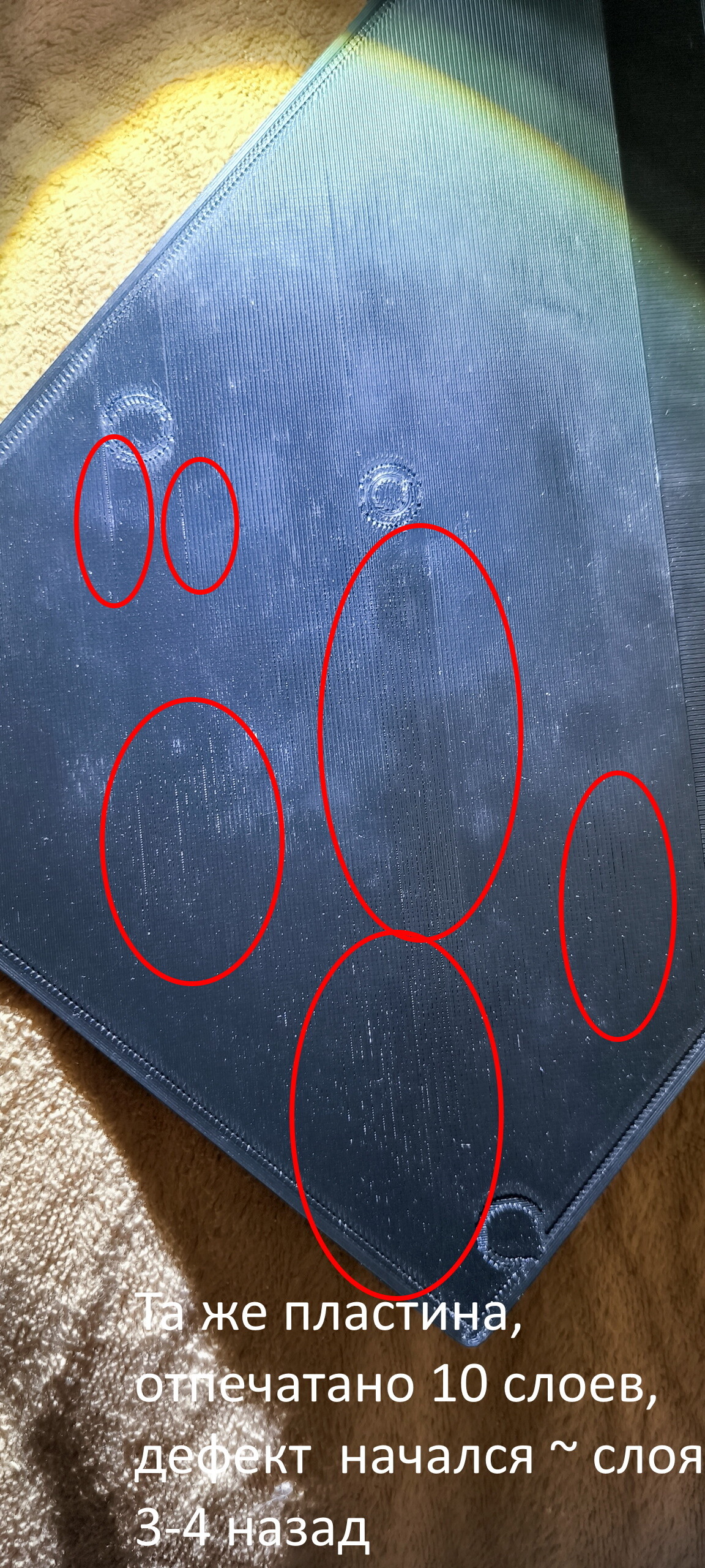

Приветствую! В общем суть такова - печатаю коробок с крышкой, толщина дна 3 мм. Первая половина слоев (примерно) печатается замечательно, а вот от середины и выше начинает переть недоэкструзия. Первая мысль - засор, либо пруток под конец стал чуть тоньше. Прерываю печать и начинаю заново в надежде увидеть щели между линиями уже сразу, результат - тоже самое, недоэкструз только с половины высоты модели (из 10 напечатанных слоев (высота слоя 0,2) , а это 2 мм пластины, примерно верхние слоя 4 идут с щелями). Затем мне стало интересно, а почему так... Я взял в бамбустудио вдавил модель в стол, оставив верхние 3 слоя модели и о чудо, недоэкструзия пошла сразу же. Беру эту же модель, печатаю с реально первого слоя и никаких дефектов первые слоя 4-5 примерно нет. То есть если кратко резюмировать, недолив начинается только в районе заполнения и крышки (печатал с 100% заполнением). Попробовал встроенный калибровщик потока, выбрал самое более менее приемлимое значение и поднял поток с 0.94 до 0.97, результат - верхние слои все равно в щелях, но поменьше, естественно при таком потоке нижние слои будет заливать. Куда копать? В бабмустудио насколько мне известно только общий поток на всю модель. Что интересно, поначалу такого дефекта я не наблюдал, хоть и напечатал некоторое количество деталей с плоской крышкой/дном. Ширина линии везде 0,4, температура 245, пластик petg (высушенный, в dry box'е)
