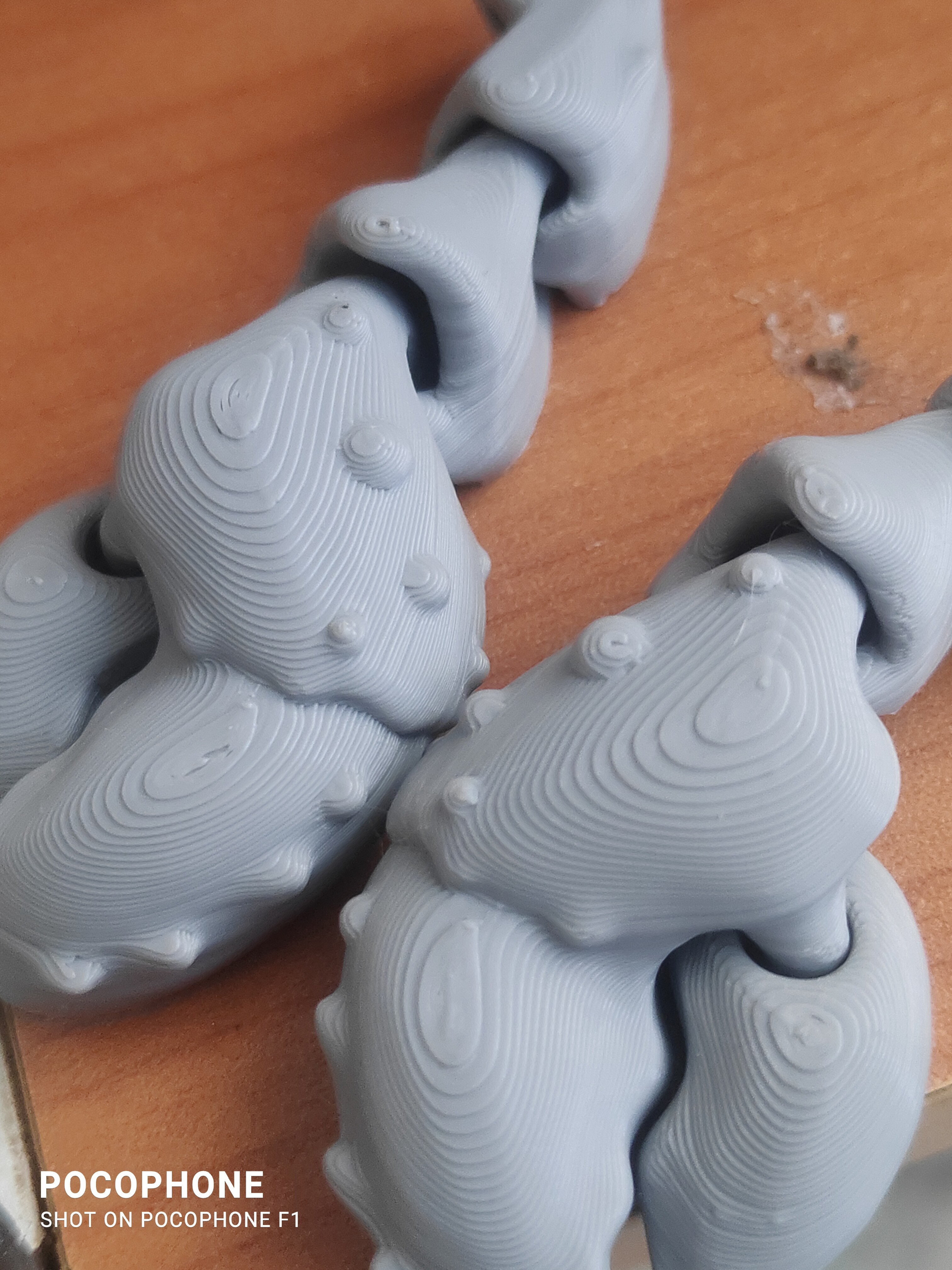

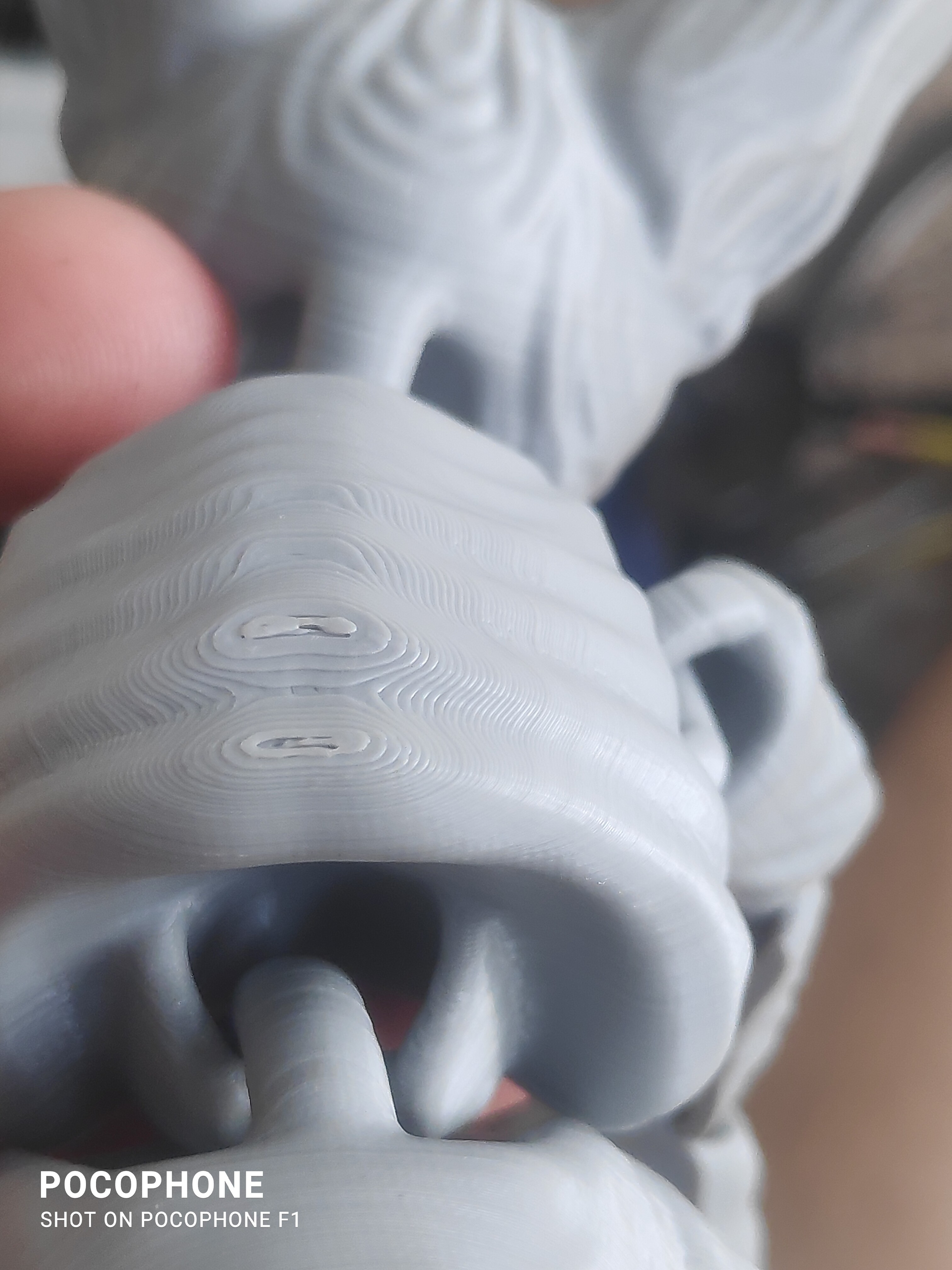

С момента покупки у принтера плохо печатаются крыши+ плохо спекаются слои стенок. Я думал, может, сопло чуть меньшего диаметра, эмпирически установлено, что заполнение 103% почти решает проблему. Вот спустя килограмм пластика появилось это:
Мотор эструдера прощёлкивал. Потыкал иголкой- все ок. Температура мотора 52. Прокачал пластик заменой филамента, вытекает без проблем. Потом это еще повторялось, повышение температуры сопла до 220 на пла помогало. Решил, что термопара умерла. Заменил хотенд из комплекта в сборе. Такие дикие пропуски ушли, видимо, реально было дело в температуре, но, как ни странно, осталась недоэкструзия 3%.
Как- то так это выглядит
Может я что не понимаю? Одна и та же модель. Печатаю на ГОСТ5- нормальные крыши. Печатаю на гост6- слои не спекаются и недодавливаются. Материал пла, температура 200.
