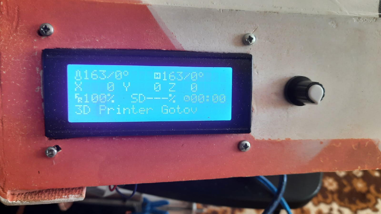

День добрый. Помогите , пожалуйста: на экране что у экструдера, что у стола показывает лютые 160 градусов (при том, что они вообще выключенны ). Вместе с этой ошибкой перестали отзываться шаговые двигатели (я чувствую, что напруга идет (руками тяжело крутить вал), но при этом аппаратно они не крутят. Плата по стандарту рампс 1 4, прошивка марлин , пробовал перепрошивать, не помогает. За ранее спасибо
