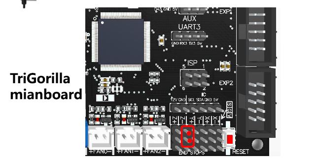

Скачал прошу Marlin 1.1.6 https://www.thingiverse.com/thing:2678149, выставил оффсет в прошивке и шаги. Настройки под Anycubic Kossel Plus. На втором этапе автокалибровки эффектор таранит стол. На кнопку не реагирует. Если успеть снять пробник, то сопло опускается до примерно 1 см, далее еде в центр стола и пишет ошибку err: zprobe.
https://www.youtube.com/watch?v=7CkGOPd8jFIКнопка пробника нормально разомкнута. Разбирал, там просто кнопка и все.
Подсоединена кнопка как на картинке в мануалеЧто нужно поправить в прошивке?
