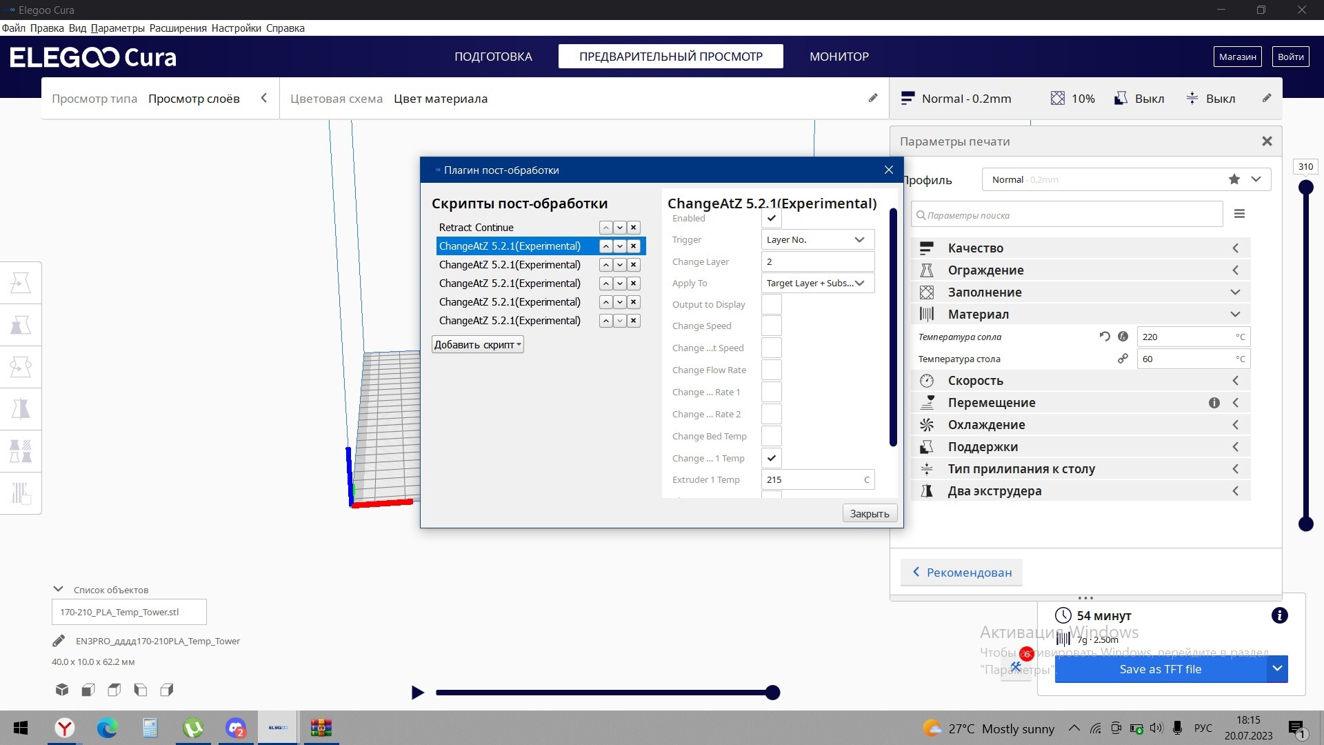

Не применяются скрипты из Cura
подскажите кто нибудь, как сделать так, чтобы все данные скрипты применялись?
Я ради эксперимента сделал, чтобы каждые 2 слоя температура уменьшалась на 5 градусов, а принтер печатает только на той температуре, с которой начнетФайл сохраняю в gcodeПри этом, когда скачал температурную башню(в gcode) в интернете, температура менялась
Сделал вывод что я как то забываю применить скрипты или не так сохраняю
