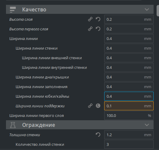

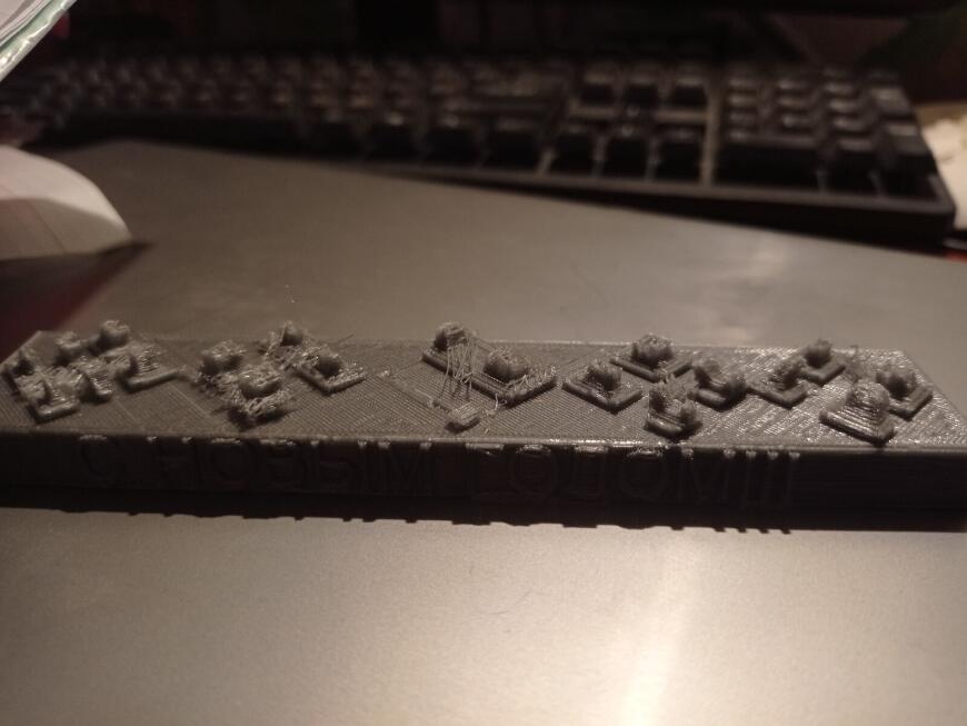

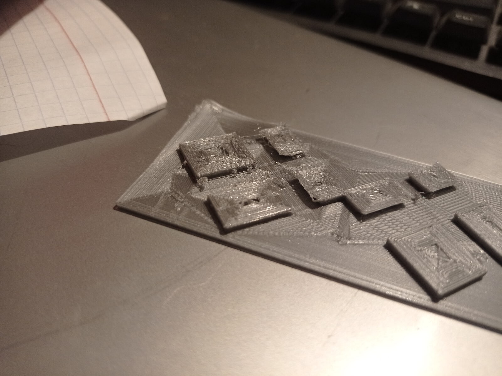

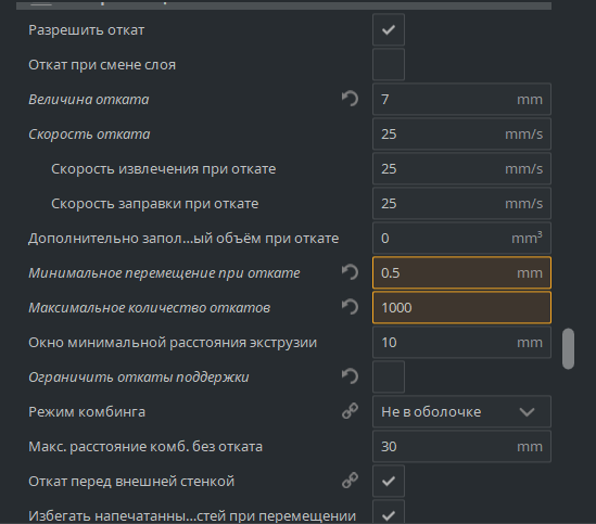

Добрый день. Обращаюсь за помощью к вам. Истратил уже много пластика на пробы. Печатаю слова-перевертыши использую поддержки соплом 0.4 и 0.3 пробовал. Всегда одна и та же ситуация. Немного печатает, потом начинает стучать каретка подачи филамента и в итоге пруток перетирается и печать продолжается по воздуху. Пробовал играть с длиной ретракта, температурой пластика, количеством допустимых откатов, масштабировал деталь и сопло и всегда примерно на одном и том же уровне происходит косяк и печать идет по воздуху. То же самое если печатать эйфелеву башню с большим количеством ретрактов. Что посоветуете?
