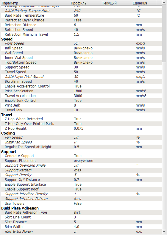

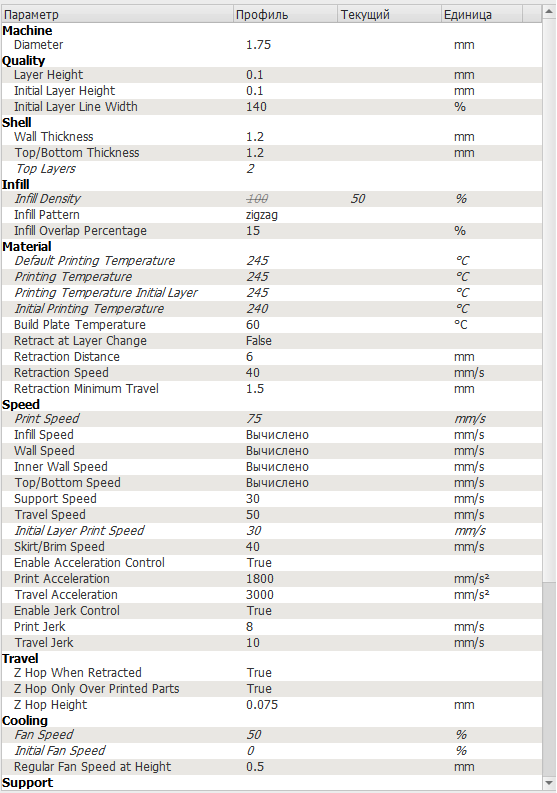

Здравствуйте дамы и господа. Решил я осветить свою проблему с принтером Anycubic I3 mega в надежде на помощь. Суть проблемы заключается в том, что принтер отказывается начинать печать. После того как стол и сопло разогреваются до рабочих температур ничего не происходит, принтер просто стоит в роли обогревателя, и так хоть до конца своей жизни.
Грешил на свою криворукость, поэтому заново поставил curu (пробовал 4.3.0 и 4.6.0) , но увы, ничего не поменялось. Так же грешил на плохую комплектную флешку, драйвера, прошивку - везде один итог. Пробовал запускать печать с другого ноутбука и отдельно с флешки.
Единственное, чего я сумел добиться - после накатывания marlin 1.4.6 и 1.4.5 проблема ушла, но буквально на 3-4 запуске печати все приходит в старое русло. Идей по решению данной проблемы нету, т.к. не гуру в 3д печати, поэтому обращаюсь за помощью к вам :)
Настройки курвы прилагаю, печатаю абс от фдпласт
Прошу помощи
