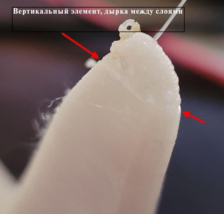

Пластик SUNLU PETG. Модель https://www.thingiverse.com/thing:2050885 Принтер Qidi X-MAX, слайсер Qidi Print. Платик просушен, принтер закрыт при печати (дверь, крышка сверху). Долго печатал всякие калибровочные модели, в итоге пришел к таким настройкам:Откат 4ммСкорость отката 30ммТемпература сопла 240Температура стола 80Скорость печати 50ммСкорость вентилятора 50%Z Offset 0.1Но местами дефекты. Что можно в настройках исправить, дополнительно выставить чтобы исправить печать?
