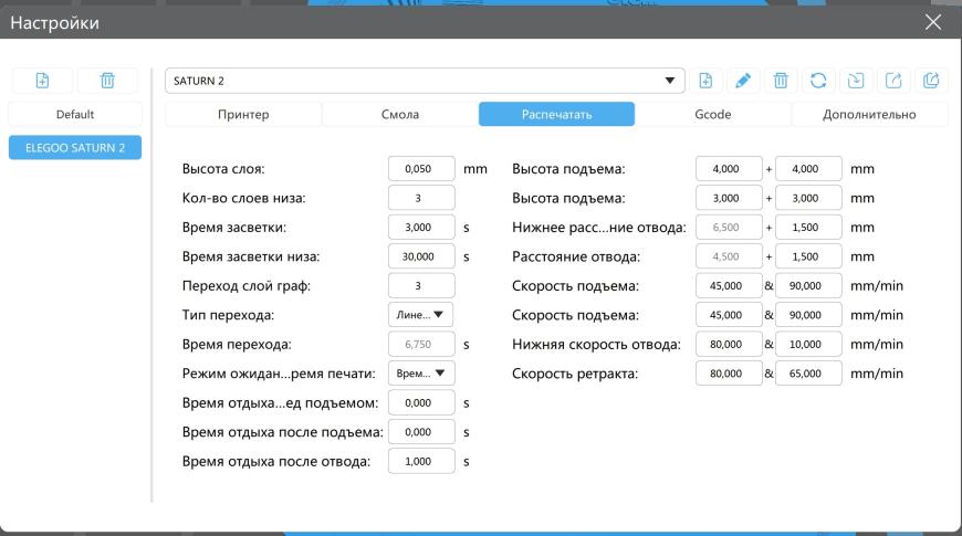

Добрый вечер, граждане. Вот, начал осваивать 3D принтер Elegoo Saturn 2 и напечатал калибровочные модельки вот при таких настройках и плоском расположении моделей на подошве.
Модельки лежали в противоположных углах и результат оказался не до конца удовлетворительным.
Как видите, в разных концах распечаталось по разному, но в обоих случаях есть не пропечатанные примеры. Кто подскажет куда крутить, что тянуть, чтобы распечатка была полной или для выбранной смолы такая уже хорошо.
