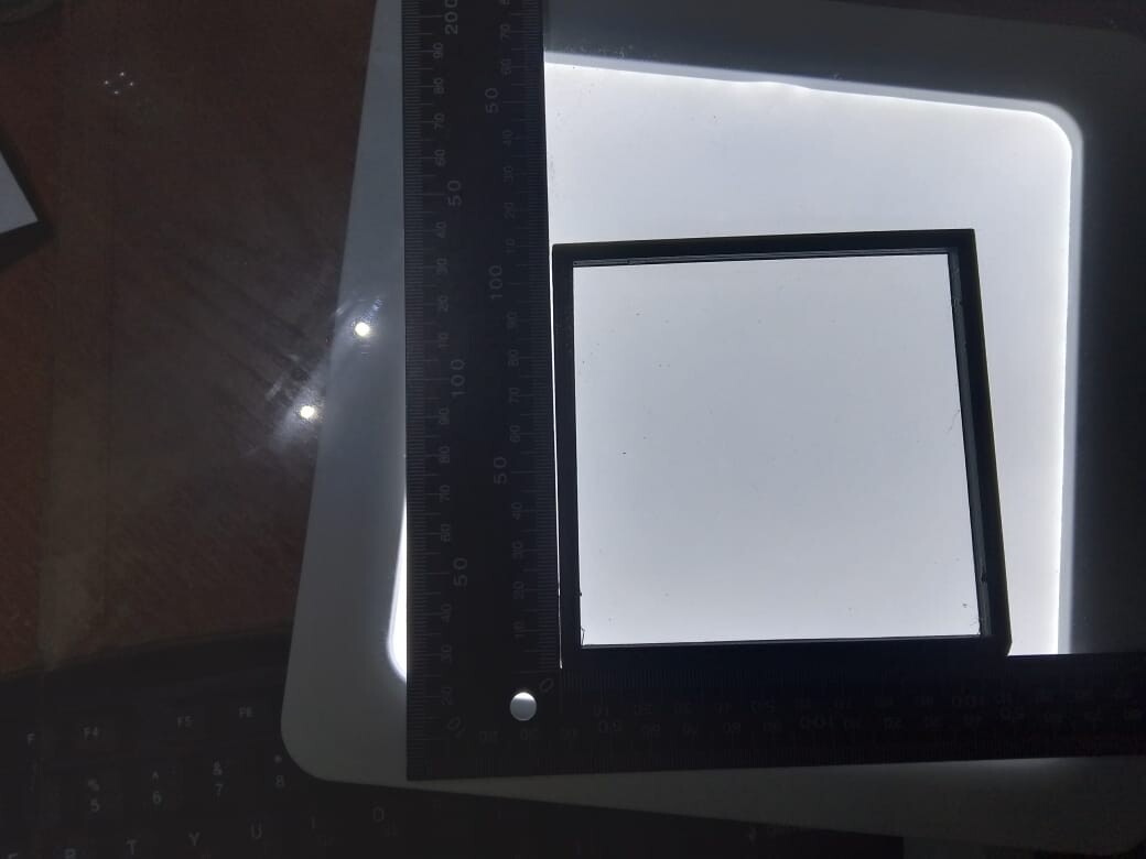

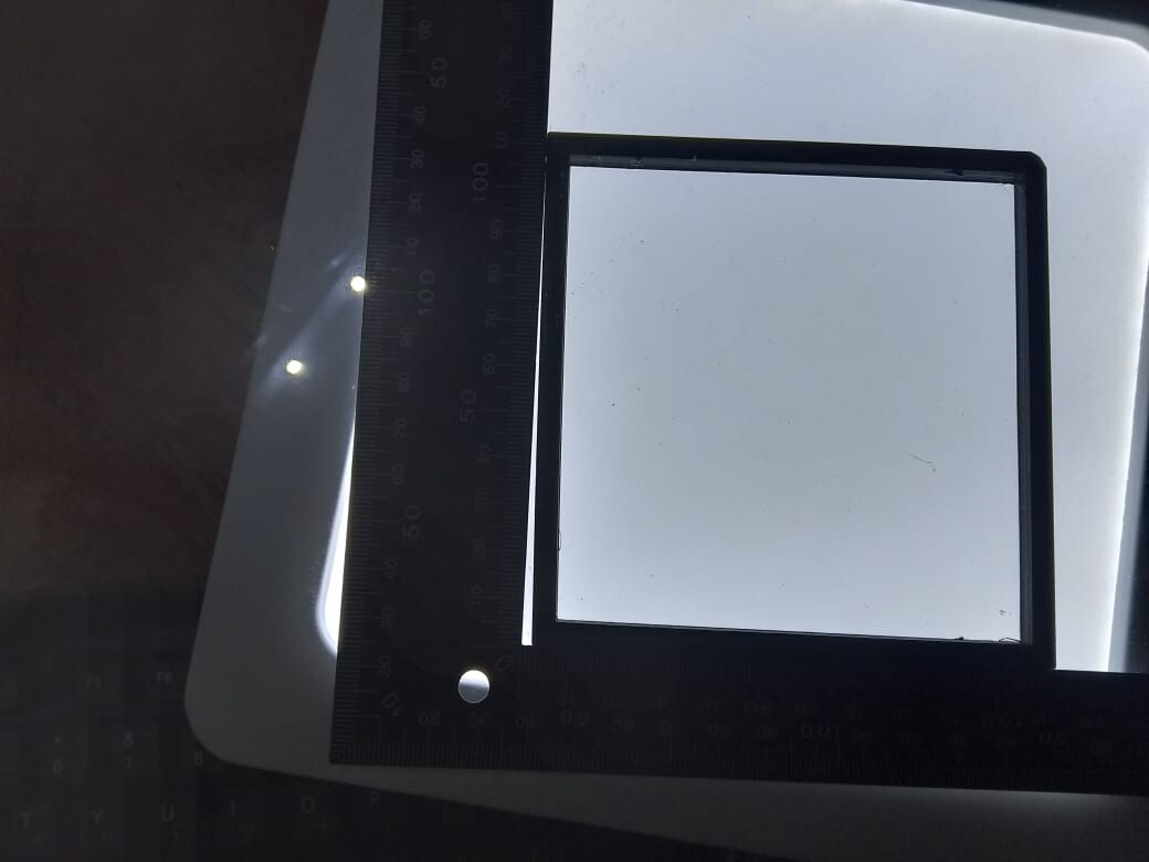

Пациент Anycubic Kossel linear plus. Прошивка Марлин. Проблема с точностью исполнения углов. Н фото тестовая модель квадрат. один угол ровно 90 градусов остальные имеют отклонения.

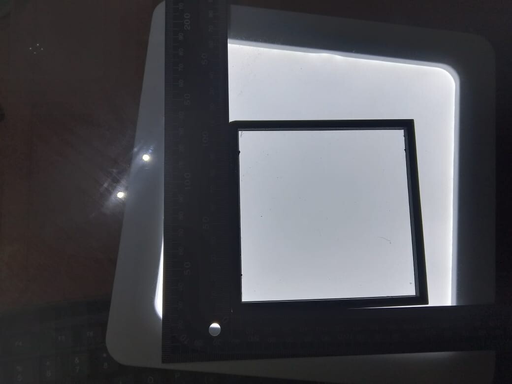

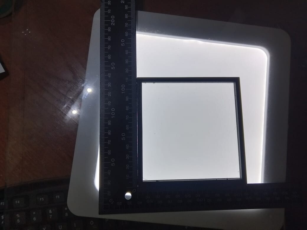

перед отправкой статьи распечатал туже модель только с слайсере развернул модель на 90 градусов. распечатал и единственно ровный угол развернулся на
90 градусов. когда проблема появилась не знаю на небольших моделях проблему не видно. В чём причина ума не приложу.
