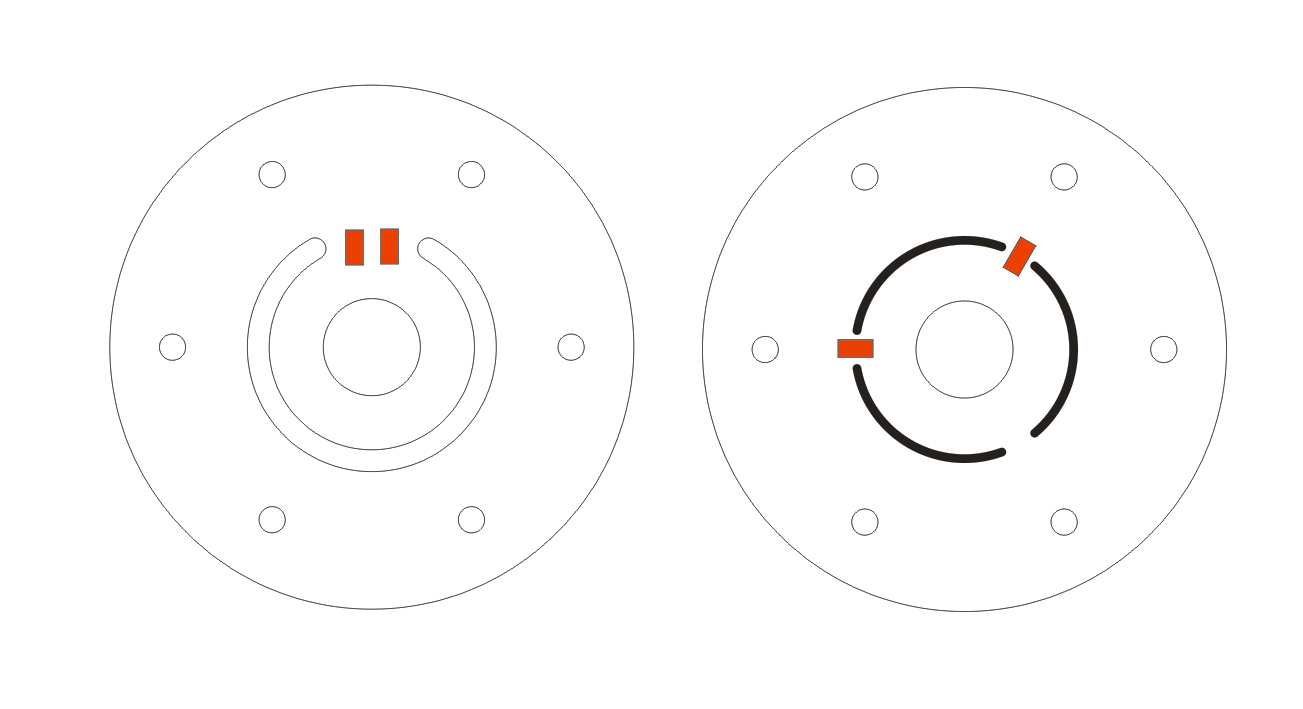

Насколько эффективным будет такое положение тензодатчиков?
Всем доброго дня!
Наверняка на форуме есть инженеры которые работали с тензодатчиками.
Хочу сделать датчик уровня для дельны с креплением на эффекторе на тензорезисторах, есть такой https://ru.aliexpress.com/item/Silver-White-Aluminum-Alloy-High-Precision-Weighing-Sensor-Load-Cell-HX711-AD-Moulde-Durable-Quality-80x13x13mm/ работает, но конструкция громоздкая. Попробовал вырезать из 3 мм алюминия конструкцию по левому рисунку, (тензорезисторы отмечены красным) . Получившаяся конструкция довольно хлипкая и легко гнется, именно это привело к обрыву одного из датчиков. Попробовал сделать из 10 мм акрила, чуствительность стала ужасной, так как конструкция между резисторами заполнена, и гнется не точно по перешейку. Желательно делать выборку в мостике. Пришла в голову мысль сделать опять из 3 мм алюминия, но мостиков сделать, не один, а три. Что скажете? Будет такая конструкция работать? Резисторы будут соединены по мостовой схеме, т.е. два сверху на сжатие, и 2 снизу на растяжение.
