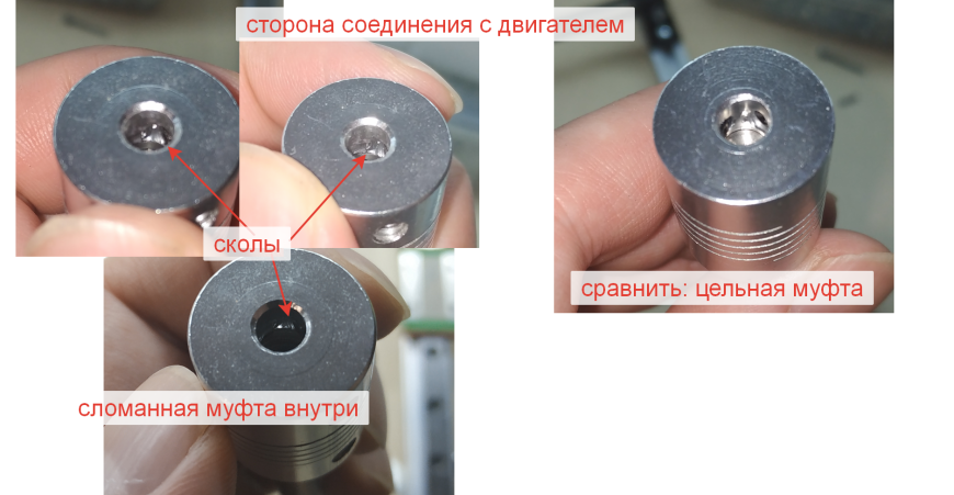

Муфта для оси Z
Не мог понят причины заедания оси Z, думал что гайка плохая или винт кривой, но все в разобранном виде оказалось нормально. Проверил муфту и оказалось, что одна внутри в месте соединения с мотором есть скол в местах гаек.
Из-за этого, видимо, нет жесткого сцепления с мотором и как следствие разная скорость вращения и заедания винтов.
Посоветуйте на что лучше заменить эти муфты?
