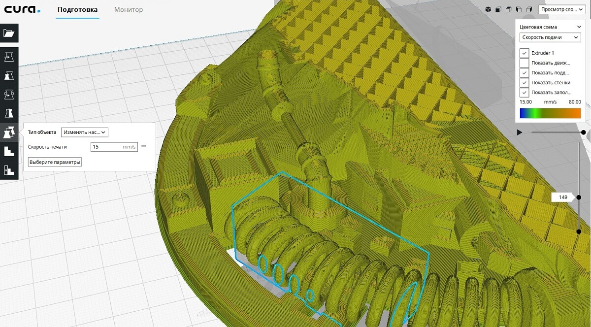

Можно ли в Cura менять скорость печати ФРАГМЕНТА модели, а НЕ СЛОЯ
Есть большая модель у которой одна из деталей тонкая спираль и из-за большой площади слоя, область спирали печатается с большой скоростью, естественно получается плохое качество и целостность ее.Можно ли в Куре (Или в ПрюшеСлайсере)настроить чтобы области или фрагменты с маленькой площадью (не слой, слой да понимает и уменьшает) печатались с уменьшением скорости даже если сам слой в общей сложности с большой площадью?
Пробовал через блокировщик поддержек и изменению его свойств - как например для изменения плотности заполнения\толщины стенок так делается. Но изменение скорости как видно по скрину с режимом отображения скорости в слайсере не происходит - как была в районе 40-50 так и остается, несмотря на попытку задать 15
