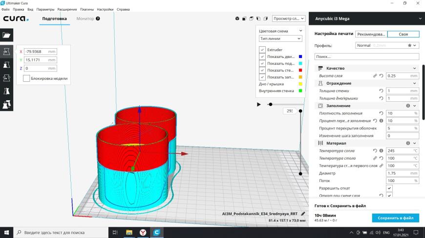

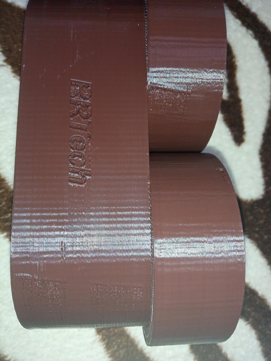

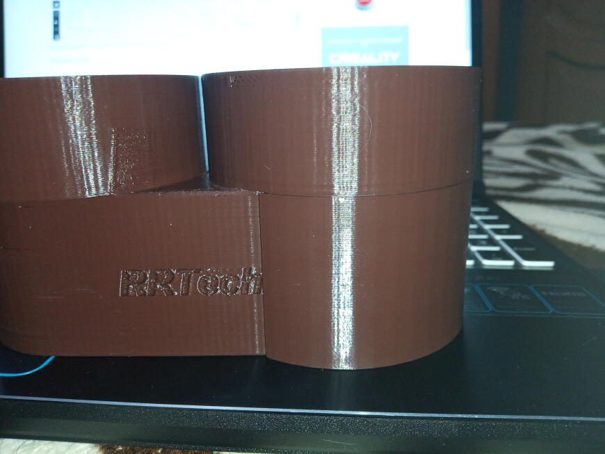

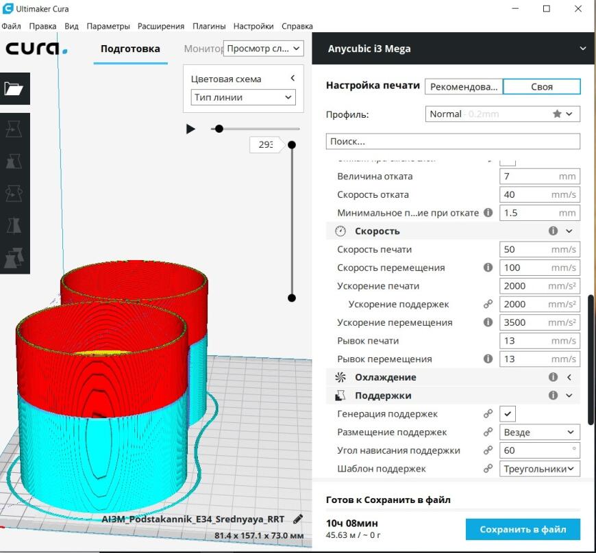

Может кто-то знает причину?
Добрый вечер, странная печать на принтере anycubic 4max pro. в одном и том же месте, независимо от плоская это поверхность или круглая, идут странные пропуски печати (на данной детали симметрично спереди и сзади). прикладываю фото косяков (на воблинг не смотрите, не могу справится с ремнями, плохо подтягиваются в ручную) и настройки в куре. Причём, на поддержках таких косяков, в тех же местах, нет
