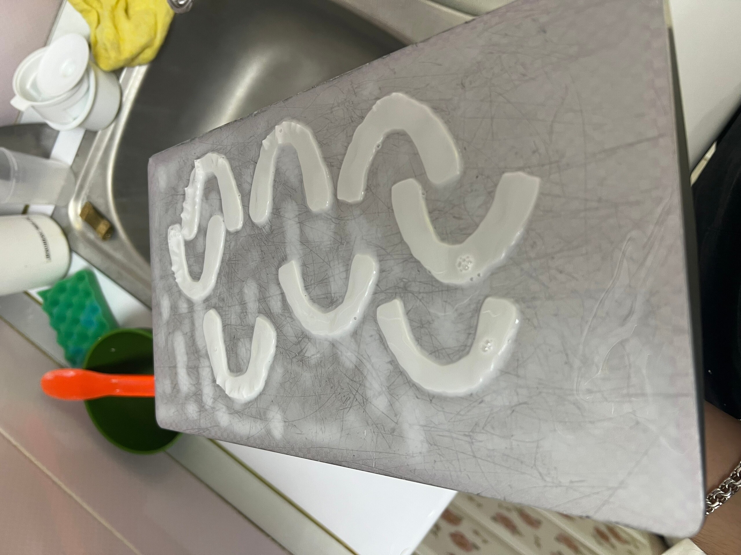

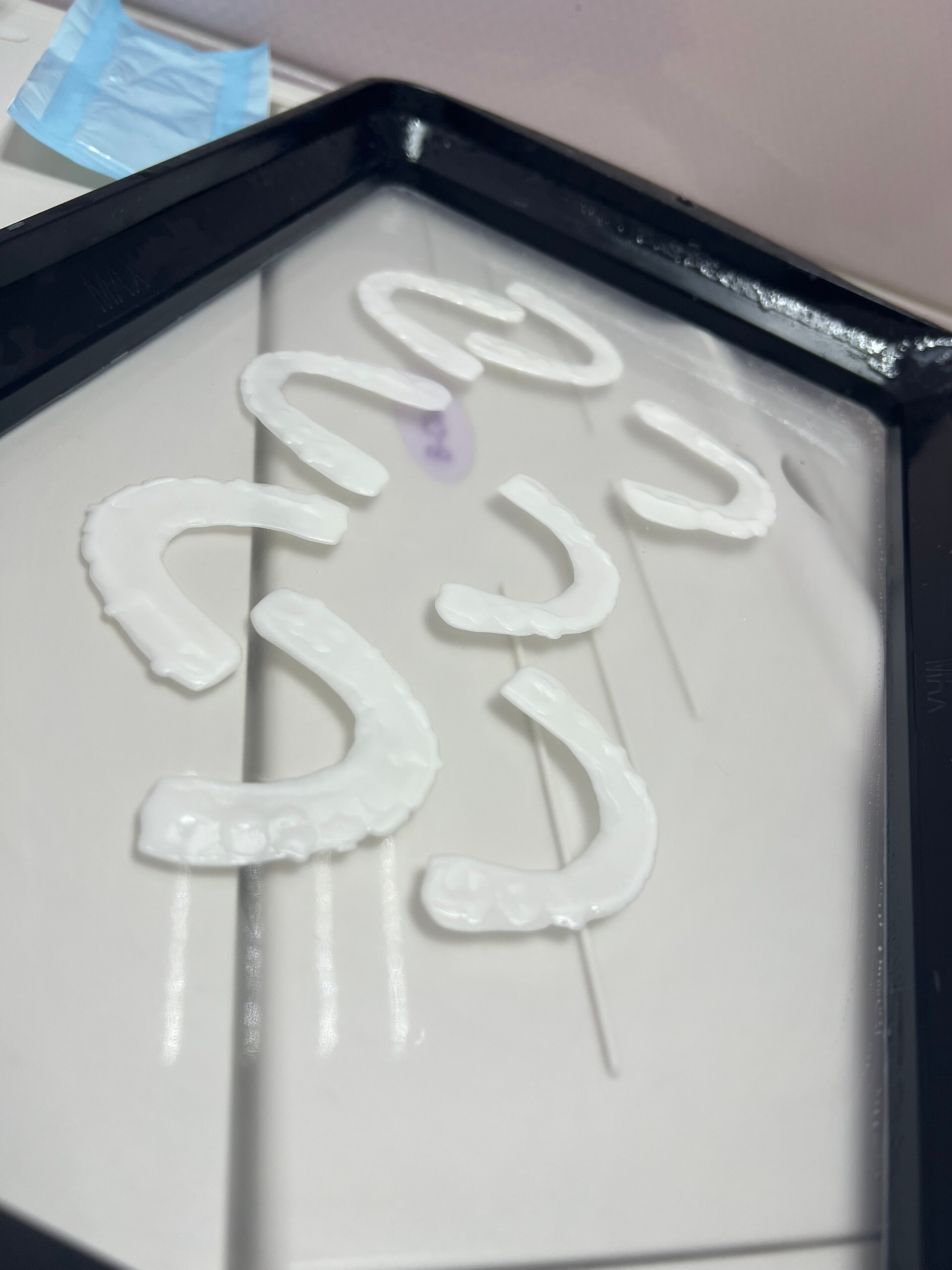

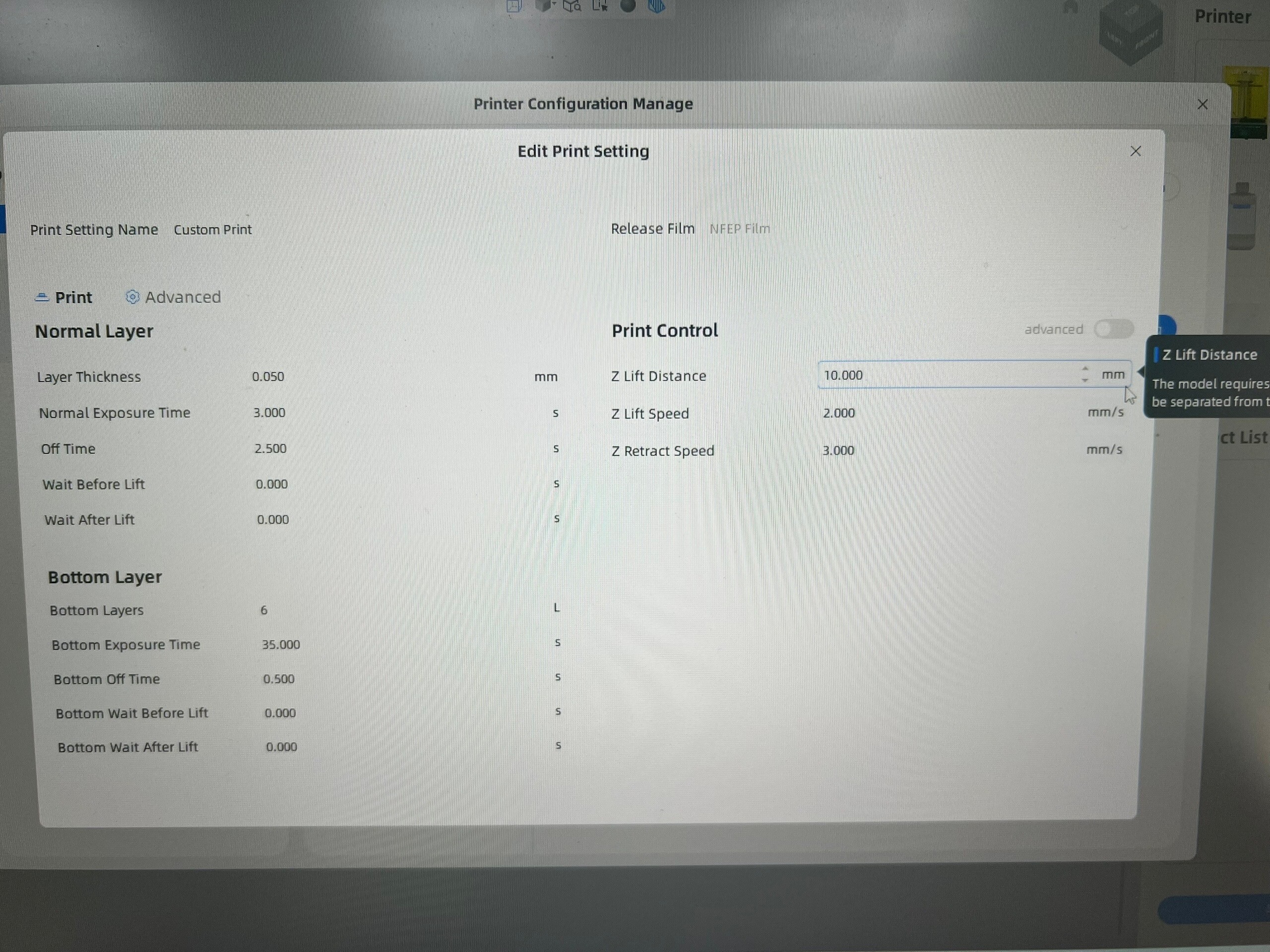

коллеги помогите пожалуйста 🙏 поменял пленку ванночки , настройки , защитную пленку,обновил слайсер , сменил смолу ( пытался ее прогреть ) . Смола АБС про 2
Возможно ли что платформа плохо прилегает ? Я пытался ее пождать рукой , но бумага калибровочная выходит если приложить усилия , либо же мне кажется, что я сильно натянул пленку ванночки . Все фотки и видео предоставил , помогите пожалуйста
