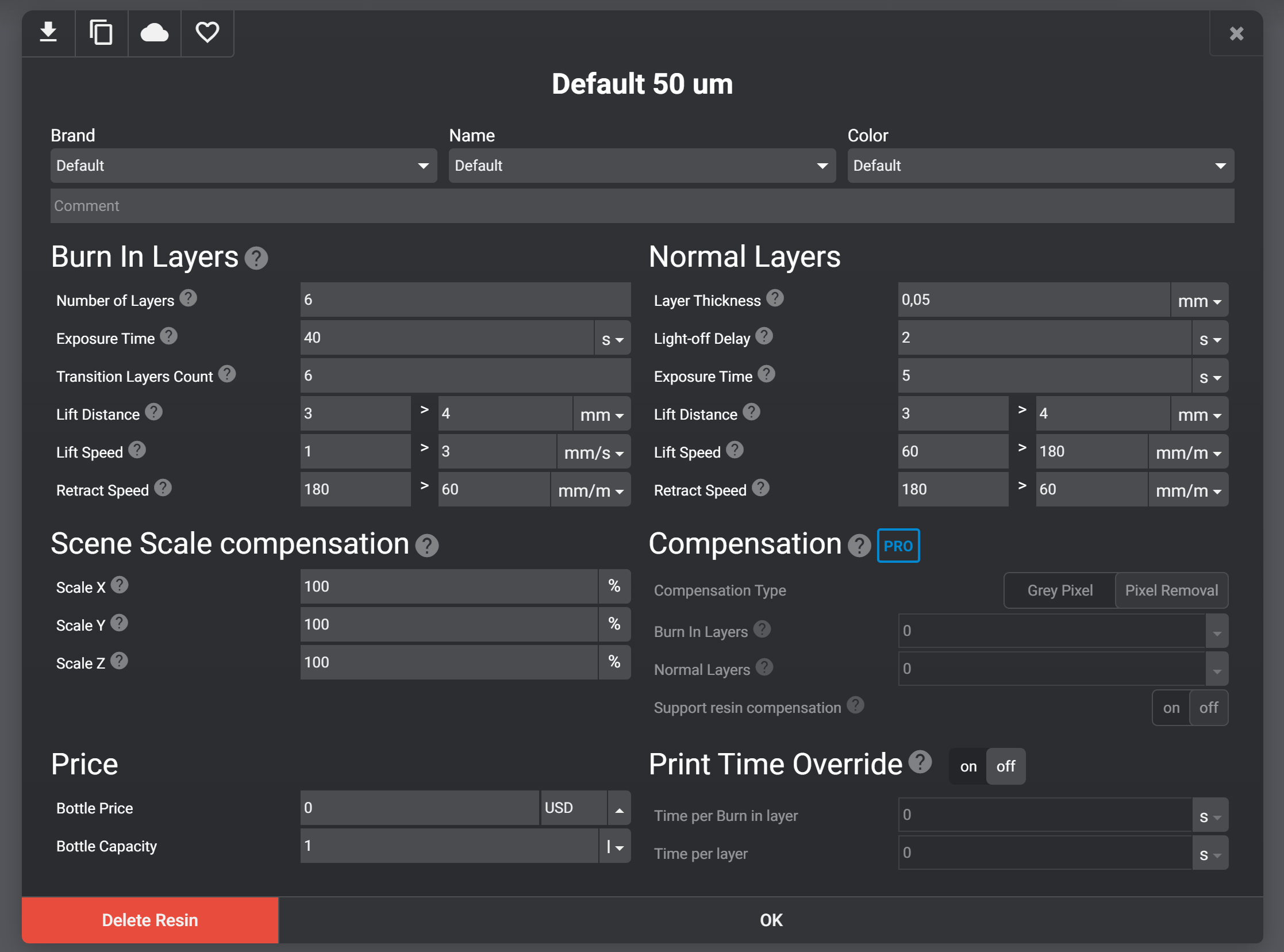

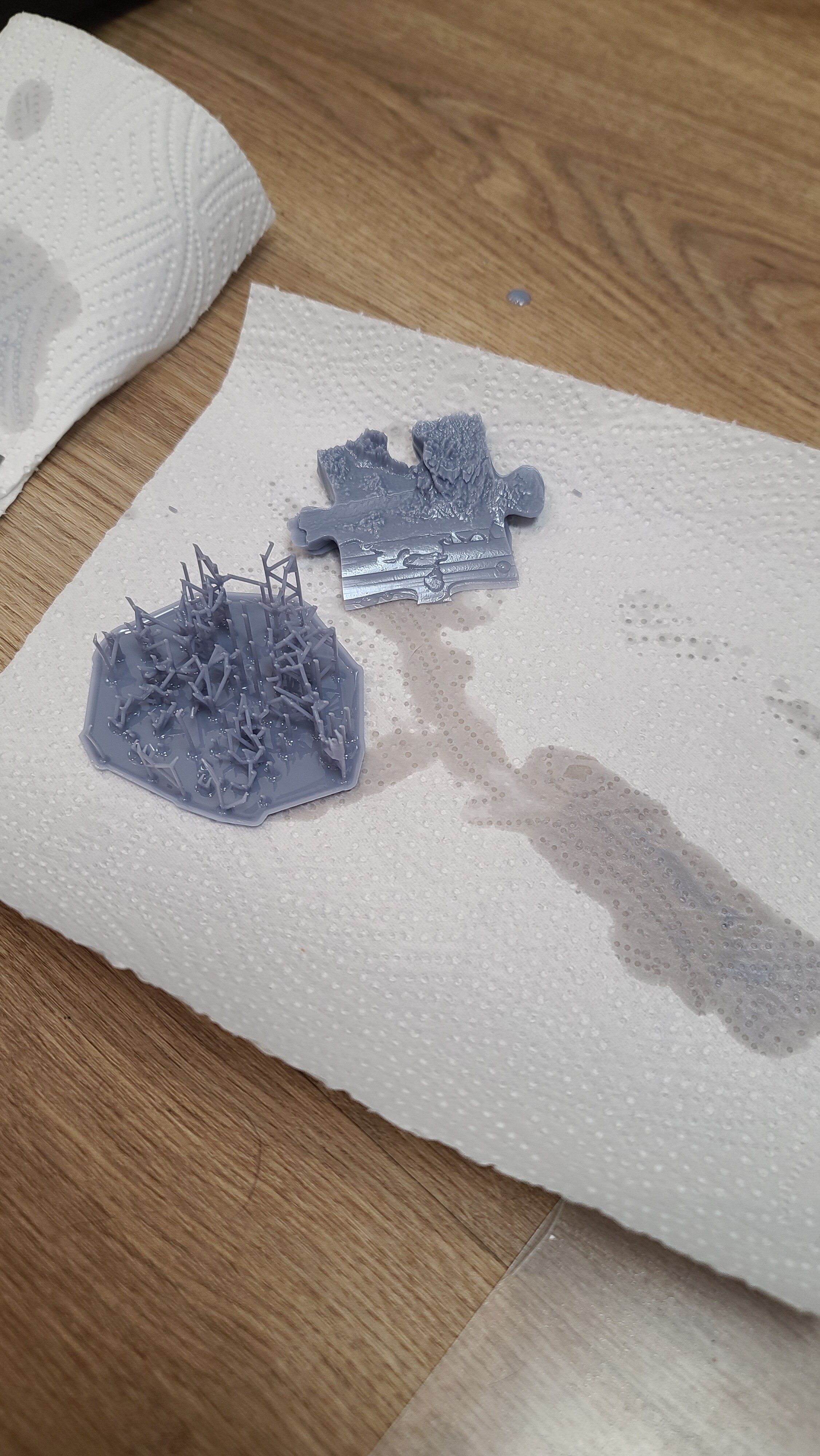

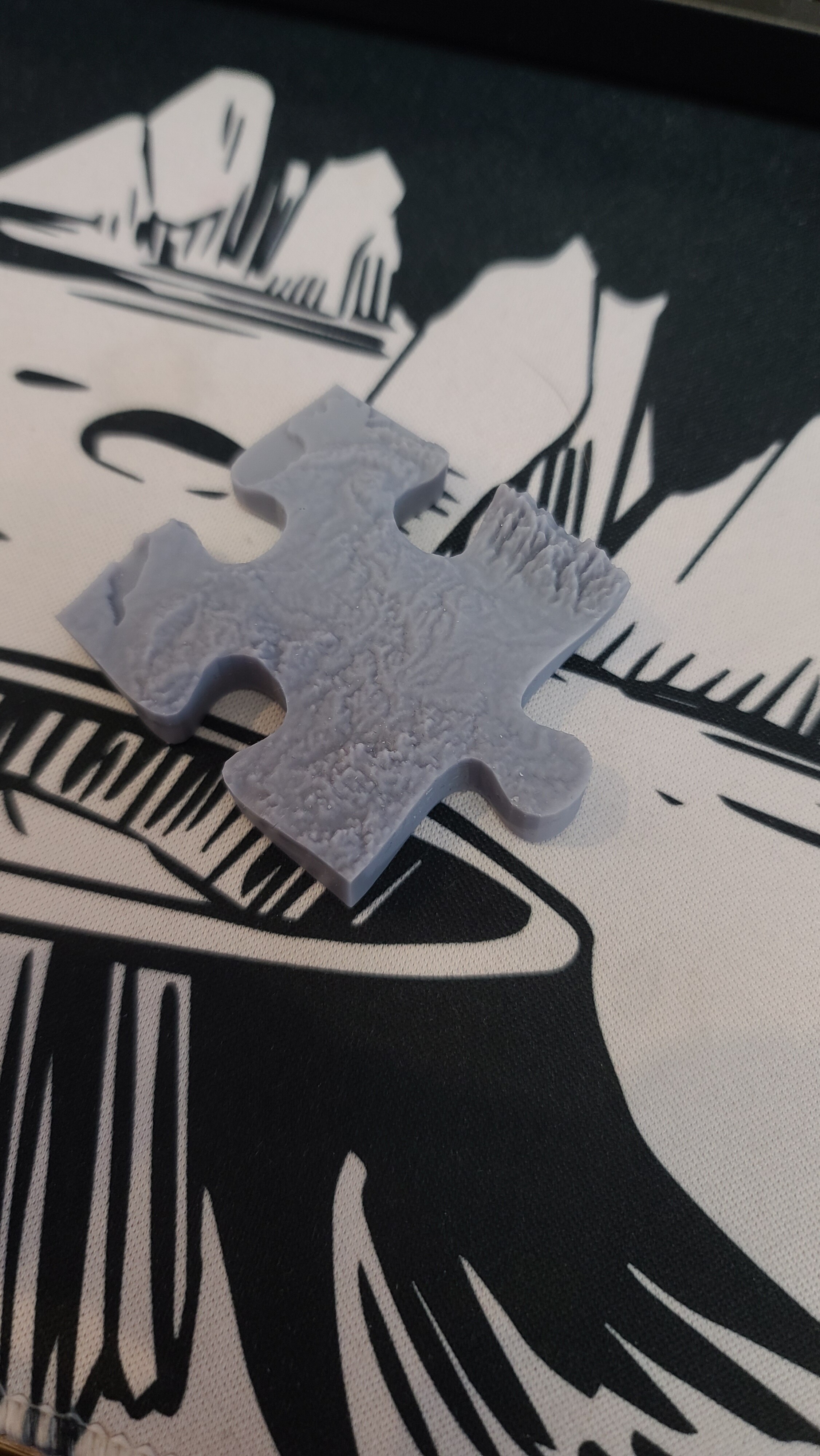

Здравствуйте, владею sla принтером 2 недели. Первые две печати прошли идеально без всяких намеков на какие-либо проблемы в работе принтера. Данная модель была напечатана 2 дня назад, после чего ванночка была помыта и протерта ацетоном, я фотополимер (Anycubic Basic 1 л Серый) я вернул в изначальную бутылку (процедил через фильтр)Модель прилипает к fep плёнке Однако вчера при попытке начать печать модель начала липнуть ко дну ванночки и как следствие появился брак, а саму модель оторвало от поддержек( в данном случае использовались тонкие поддержки, однако до этого пробовал и средние, тогда она просто приклеивалась к пленке и появлялся брак) Модель прилипает к fep плёнкеПробовал калибровать от ванночки, бумажки, бумажки сложенной в двое, но ничего не помогло. Лично мне кажется, что проблема в пленке, так как модель начала приклеиваться просто так, без видимой на то причины. Надеюсь сможете мне помочь, а то я прошерстил весь интерне, но так и не нашел в чем проблема.
Вот настройки печати, слайсер Lychee.

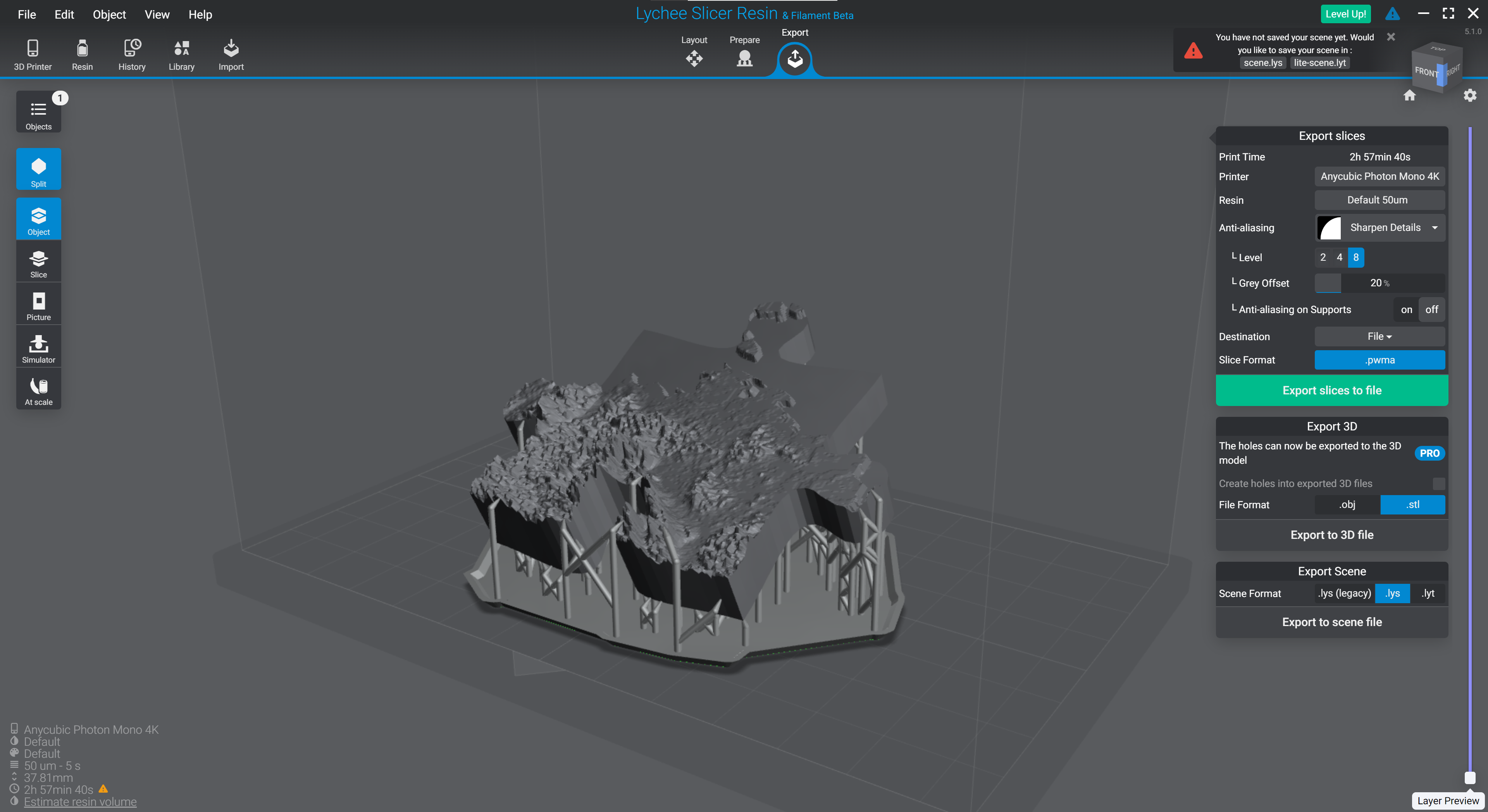

Модель прилипает к fep плёнкеА вот так выглядят поддержки.Модель прилипает к fep плёнке
