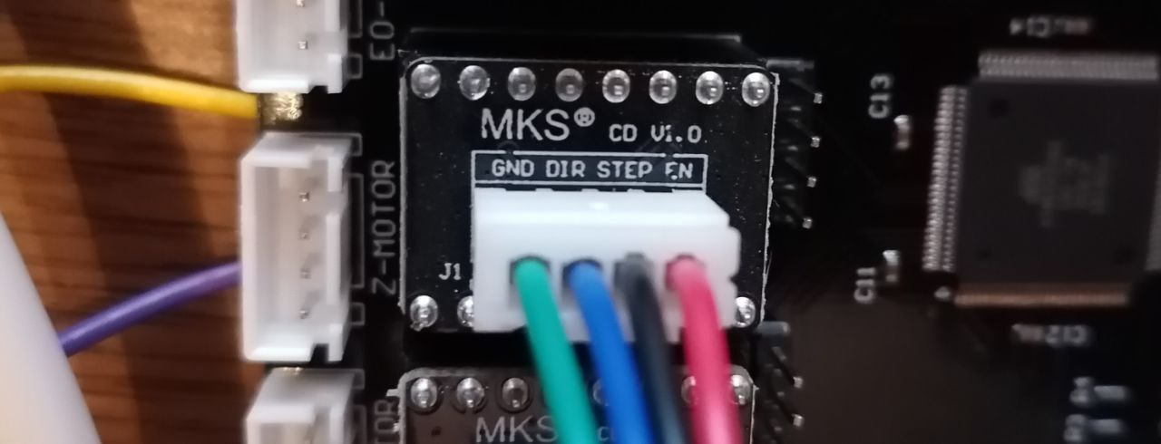

Господа, а подскажите пожалуйста по подключению внешних драйверов.
Воткнул в KFB 2.0 переходники.
На переходниках GND DIR STEP EN
Подкинул на драйверы

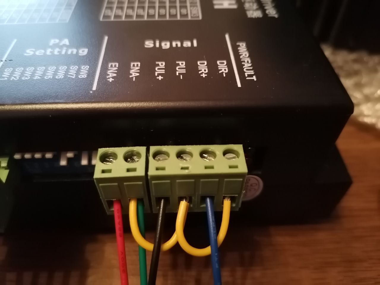

на драйвере ENA+ ENA- PUL+ PUL- DIR+ DIR-
Минусы с драйвера собрал в кучу, и закинул на gnd на переходнике. Остальное расключил соответственно.
В итоге движок крутится в одну сторону. Поставщик божится, что его схема по цветам проводов верная и никакой переполюсовки быть не может.
Желтый/синий — B+/B-
Соответственно.
Концевики на плату подкидывал. Независимо от того замкнуты они или нет, картина не меняется. Мотор пытался крутить из "монитора" куры.
И, головой то я понимаю, что где-то начудил, а вот в чем - понять не могу.
Буду благодарен за любые советы и идеи.
