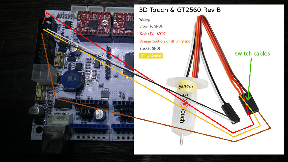

после установки сопла 0,25 для печати мелких деталюх появилась большая необходимость установки 3D touch на этот принтер.
Схема подключения:
Область печати: Х155 Y165 Z145. Я так понимаю прошивка в принтере марлин.
Буду очень благодарен, если кто-нибудь поделится настроенной прошивкой, которая будет поддерживать этот датчик на плате GT2560 revB.
