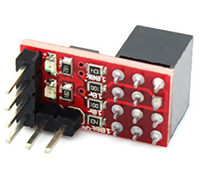

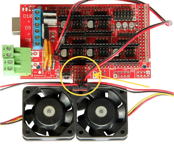

Двухэкструдерный принтер, прошивка Marlin (#define BOARD_RAMPS_13_EEB 34) подогреваемый стол.
Приобрел на али вот такой модуль(RRD-FAN-EXTENDER) для подключения вентиляторов (так как D8/D9/D10 - заняты):
Marlin - прошивка, что нужно менять что бы подключить Вентиляторы охлаждения для 2-экструдерного принтераВтыкается вот так:
Marlin - прошивка, что нужно менять что бы подключить Вентиляторы охлаждения для 2-экструдерного принтераАктивные пины для него: D11 и D6
Что нужно изменить в прошивке Marlin что бы Охлаждение модели(стандартное) стало на эти пины?
Нужно что при включении вентиляторов для охлаждения печати, начали эти вентиляторы работать.
