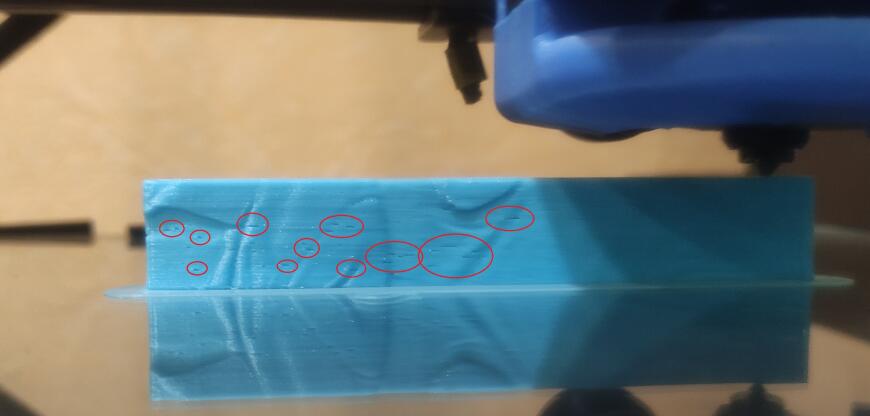

Маленькие отверстия по всей детали
Во время печати на 3д принтере Ender 3 Pro на моделях образуются маленькие "отверсия", нагляднее это видно на фото
Эта проблема преследует меня уже несколько лет, с самого начала покупки принтера.
- Не думаю что это связанно с пластиком т.к. я пробовал разные PLA, а ещё сушил его в сушилке(да и если бы это было из-за влажности я бы слышал еле слышные "хлопки")
- Не думаю что это связано с откатом(ретрактом) т.к. я недобнократно настраивал его и печатал тестовые модели для его калиробвки
- Не думаю что это связанно с температурой, я пробовал печатать как на 190 градутов, так и на 200, разницы нет
- Не думаю что это связанно с обдувом т.к. эта проблема была как на штатном, так и на кастомном обдуве.
- Я заменил пластиковый зажим прутка на алюминевый, так что там нет трещины в рычаге с пружиной, зажимает хорошо.
- Не думаю что это связанно с скоростью откатов, ретрактом и прочими связанными параметрами т.к. отверстия образуются в случайных местах, а не в швах(шов у меня вообще на данной детали сзади)
- Калибровку подачи прутка делал не раз
- Сопло затянуто хорошо(пластик не вытекает между соплом и хотендом)
- Тифлоновую трубку менял, прижата хорошо к соплу
- На хотенд обдув не попадает
