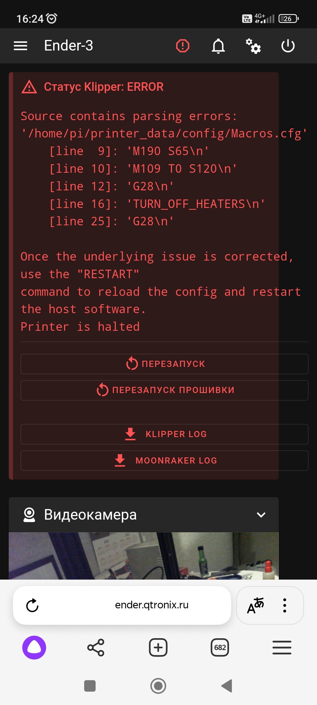

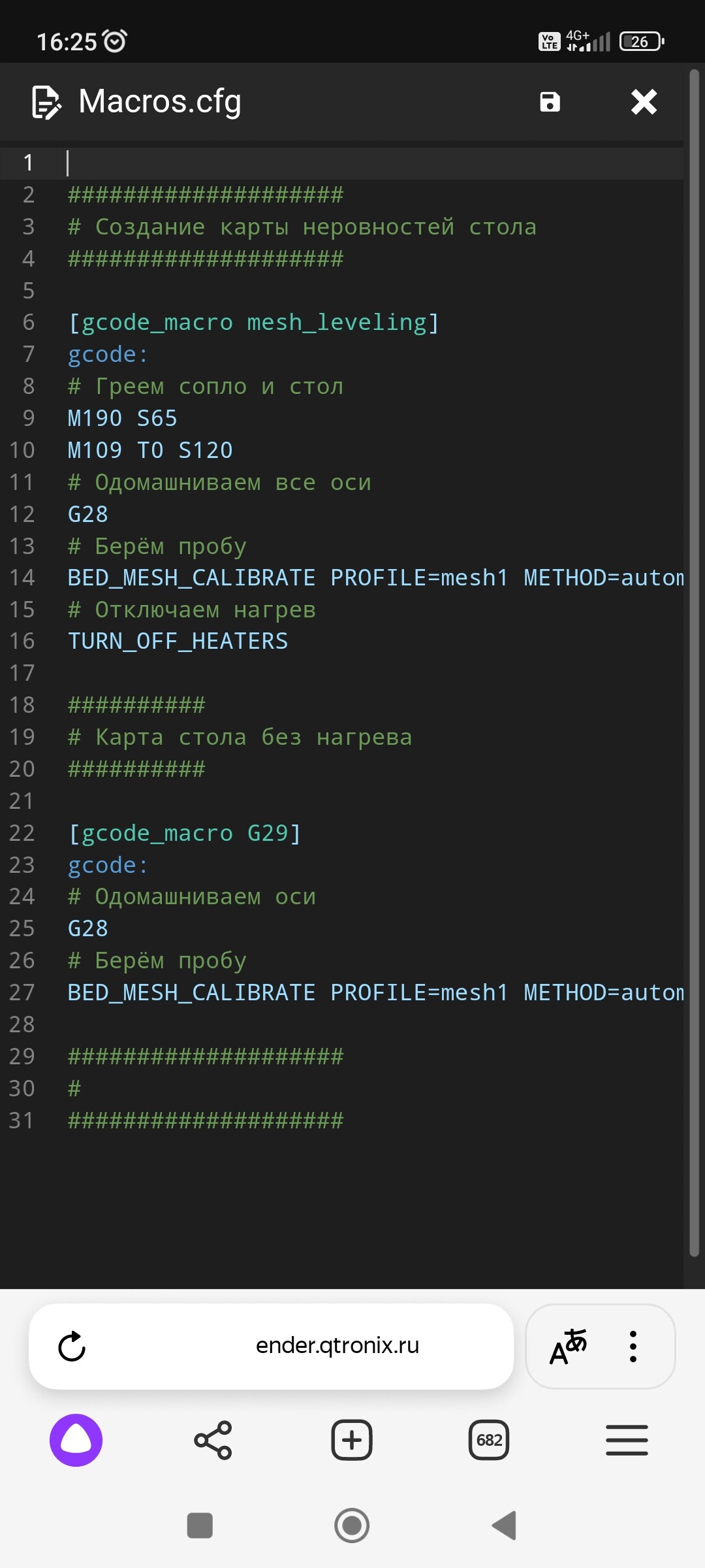

Начал углубляться в тему макросов на клиппере, написал пару простых макросов для теста, ну и для дальнейшего использования, всё таки хочется не по сто раз одно и то же писать, а просто ткнуть кнопку.
И тут вылезла беда, откуда не ждали.
Коды на форум копируются очень криво, так что просто прикрепил скрин кода своих макросов.
