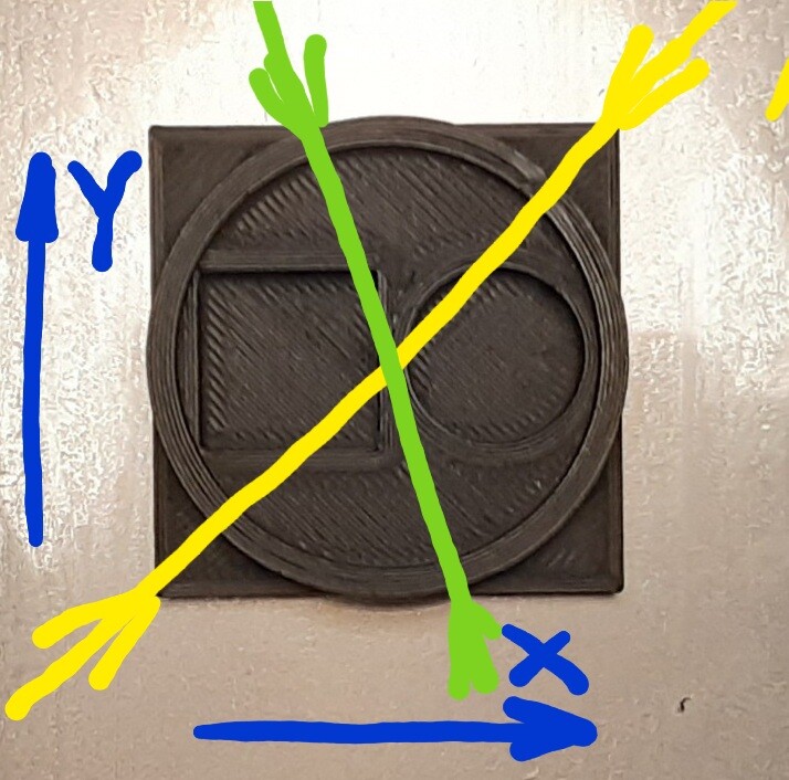

Тестовая фигура: из квадрата 40х40 и такого же размера цилиндра (одна целая фигура).
Направление осей - синие линии.
Жёлтая линия - диагональ квадрата (она больше другой диагонали на 0.19мм). На этой же диагонали шов фигу (правый, верхний угол).
Угу - думаю я: " оси Х и У не перпендикулярны в направлении..."
Замеряю цилиндр - ага, так и есть "овал".
И вот тут, я дальше не понимаю - цилиндр сплюснут в овал там где зелёная линия! Так ещё и на 0.35мм.!
Блин, я не могу себе этого объяснить!
Кто-то решал такие задачки? Оси (диагонали) не совпадают, да ещё и почти в два раза отличаются (0.19 и 0.35) геометригеские размерности.
PLA - 205 попугаев. 60мм/с печать. Ремни примерно одинаково натянуты.
Дрыгостол: Anet-et5x с директом.
