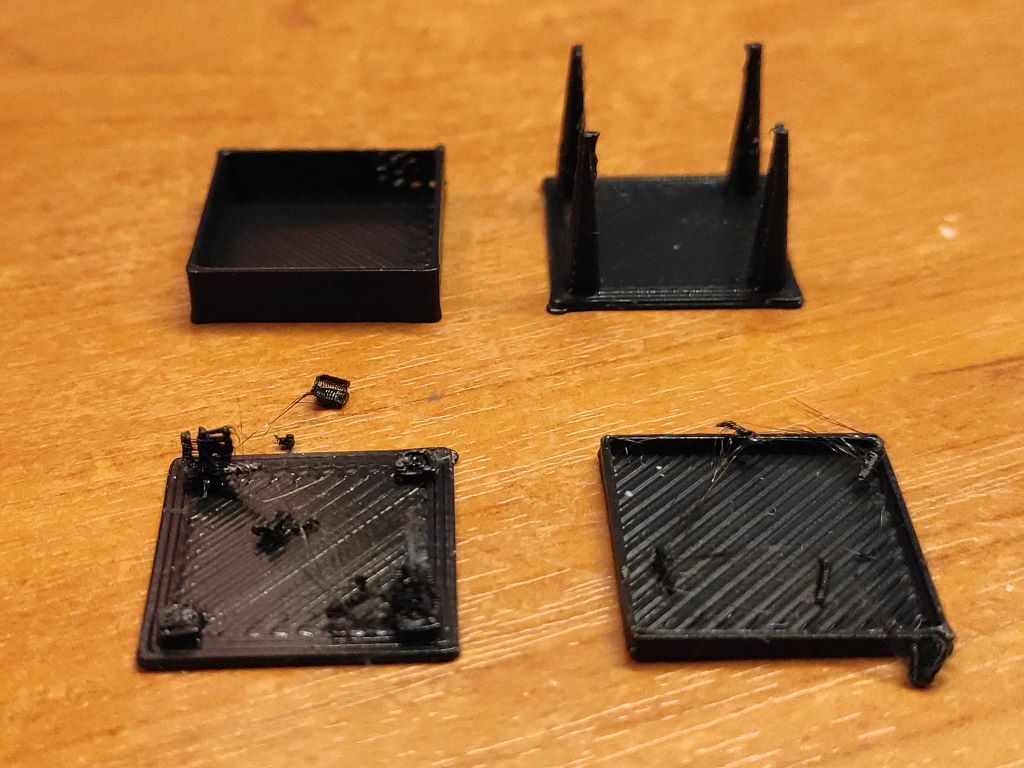

Настраивал на своем принтере (Sovol SV01, директ экструдер Титан, сопло 0,6) Linear advance. Сначала ставил обычный полый кубик и Linear advance настроил до приемлемой работе, К=0,13. Потом решил добавить к кубику еще и тест ретракта.
И во время печати, примерно на 2мм по высоте, мотор экструдера остановился. Первый раз я это не заметил, увидел когда печать закончилась, а филамент не выдавливался. Второй раз я проверял и эти 2 мм заметил, когда экструдер перестал выдавливать пластик. Для проверки повторил печать, но Linear advance выключил. И обе модельки спокойно отпечатались до конца. Вот видно впереди с Linear advance, сзади с выключенным.
Вопрос- в чем может быть проблема? Я боюсь не убит ли мотор этот Linear advance?
