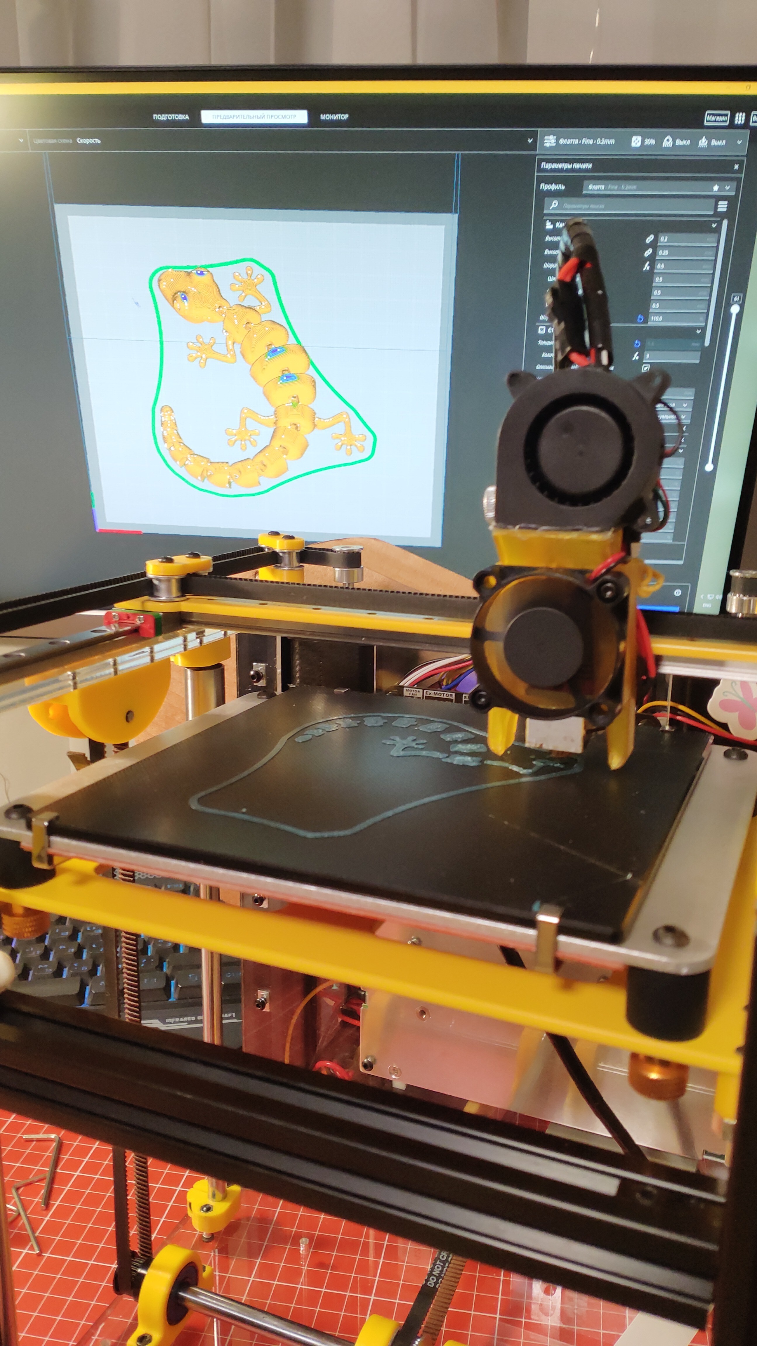

Принтер паркуется в дальней правой точке, это два максимума.. и как я не кручу все, одна из осей считает что она паркуется в минимуме.
Тоже самое было когда стояли концевики в положениях X МИН, Y МАКС
Пробовал концевики перекидывать на разные оси и инвертировать движения шаговиков - не помогает никак
Тут единственный выход это когда ось едет в минимум, ставить ей концевик в минимум, тогда она развернется и поедет в максимум и будет считать что это минимум, таким образом одна из осей инвертируется
Выглядит это так..
Плата Lerdge Z, кинематика H-bot, принтер самосборный, потом когда-нибудь будет пост
