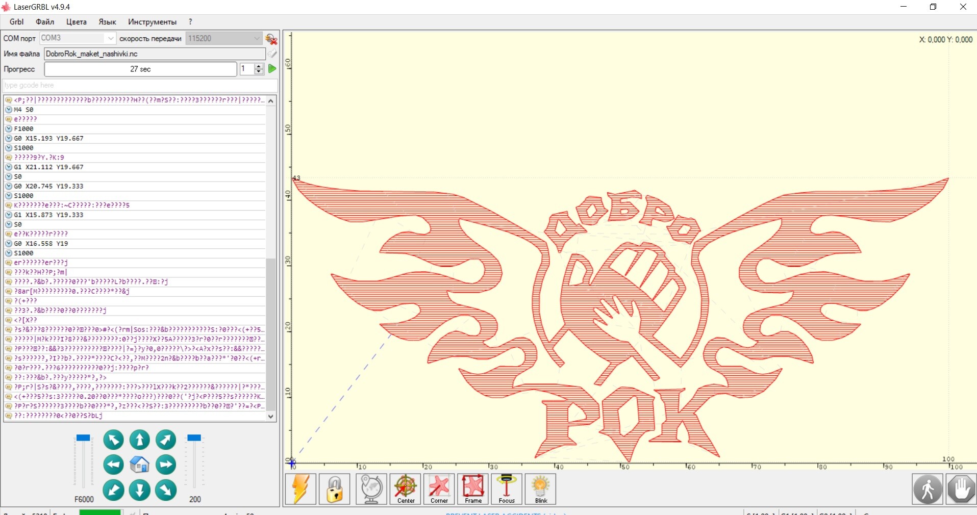

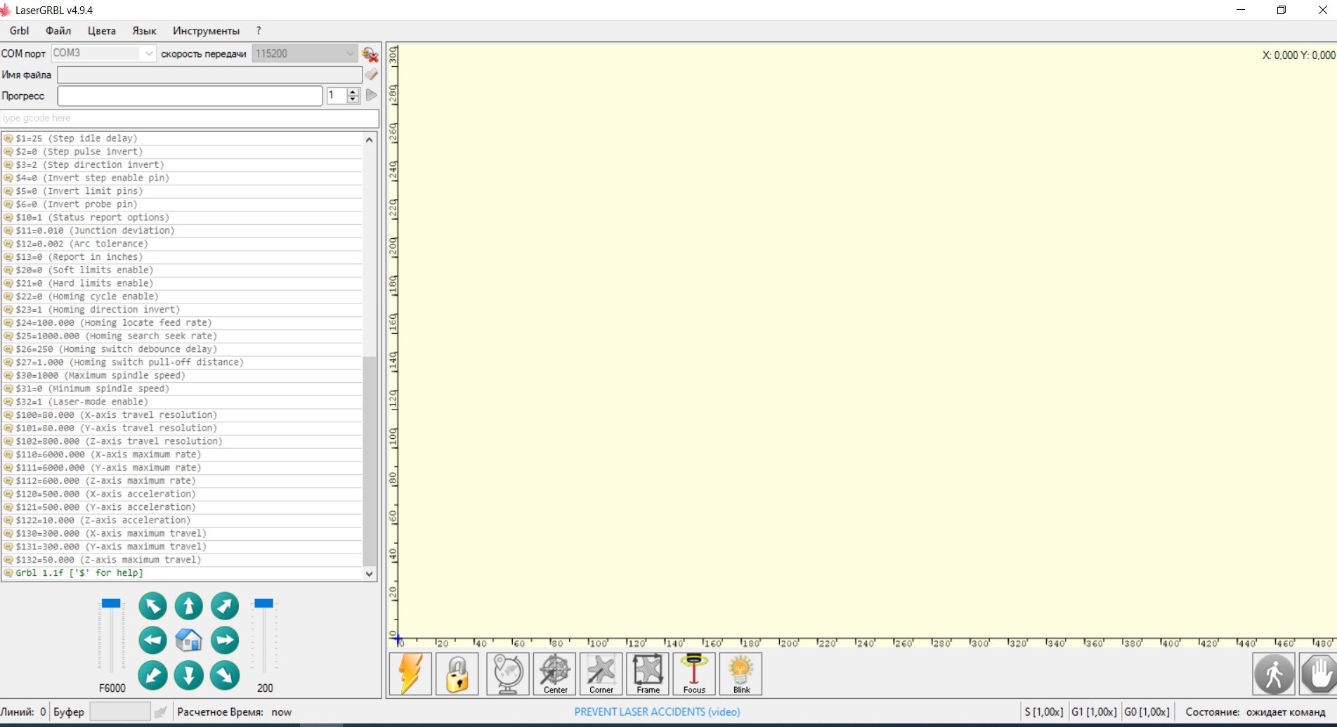

Добрый день. Купил и собрал гравер TT-50 Diode Laser Engraver TwoTrees. Установил LaserGRBL. Установил драйвер. Подключился шнуру. Порт нормально, скорость нормально. Программа гравер видит. Установил настройки конфигурации из файла с сайта компании. Включил питание гравера. Лазер включить и выключить могу, кареткой подвигать могу. Поле гравировки определяет и показывает.
Проблема: при отправке файла в работу каретка встает в начало, делает один прожег лазера и останавливается. LaserGRBL показывает в поле непонятные символы(на фото). Дальше работа не идет.

Добрый день. Модельку в итоге....
Да, разумеется, можно и без не...
Тоже не вижу ошибок. Могло быт...
