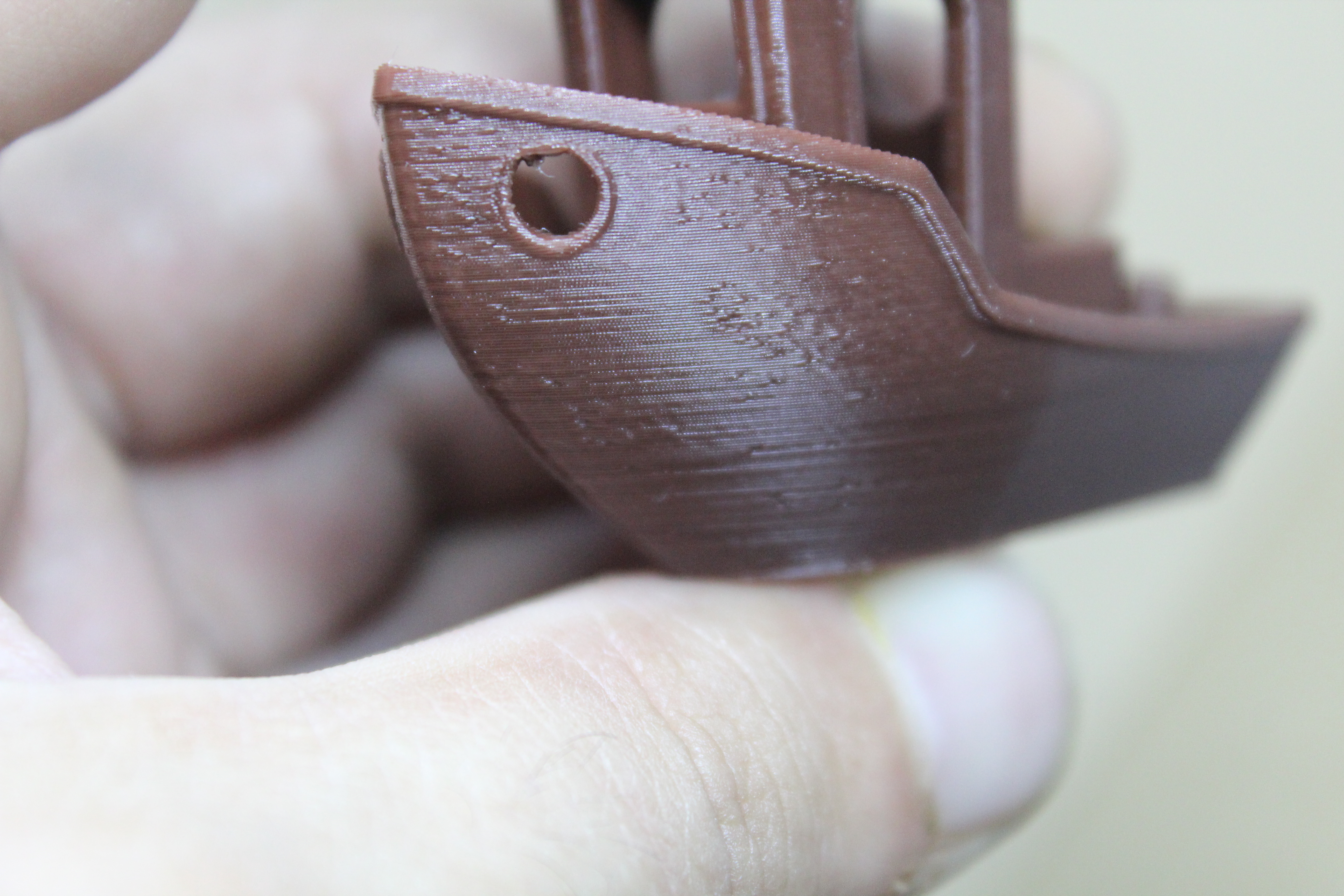

Добрый день, коллеги!

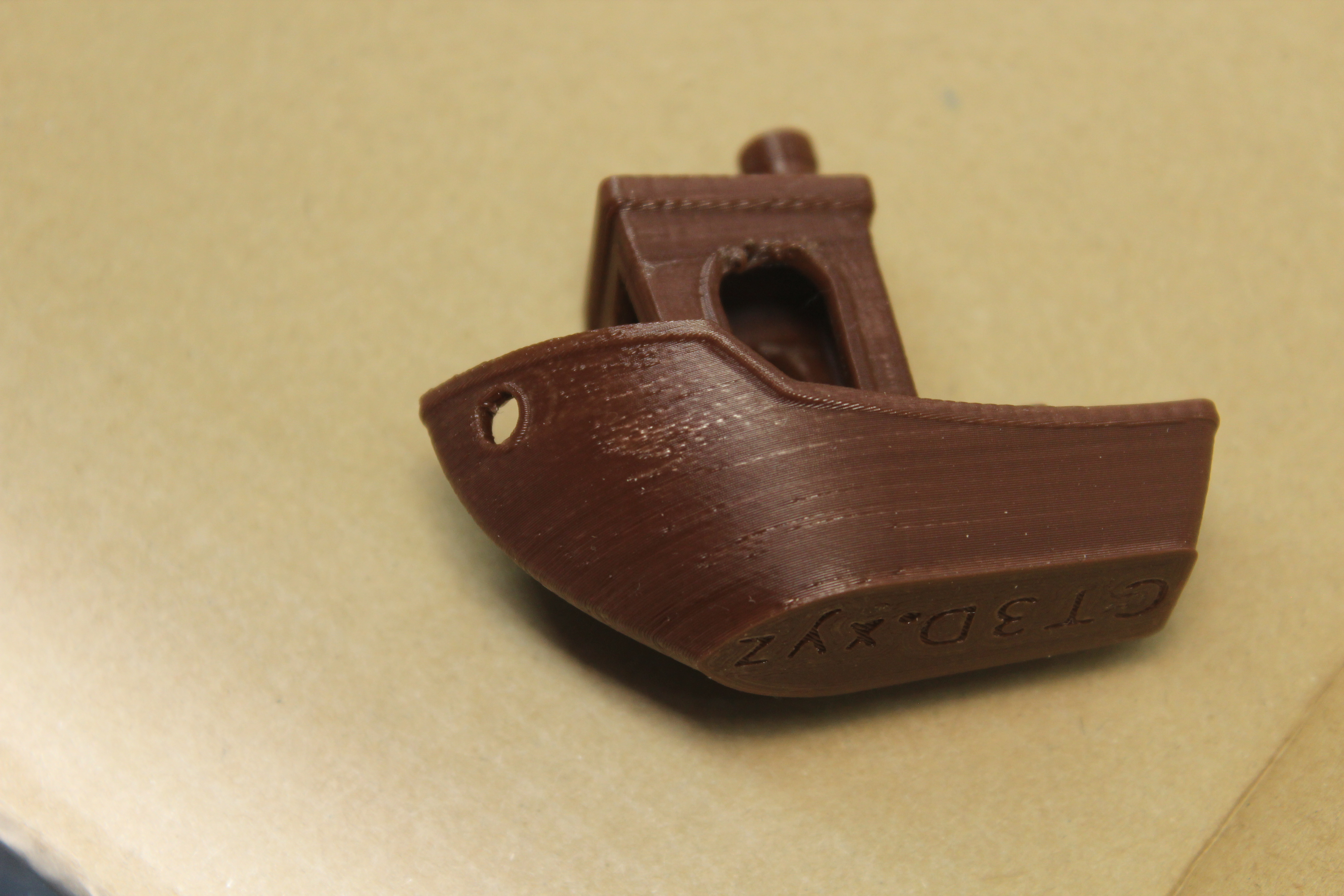

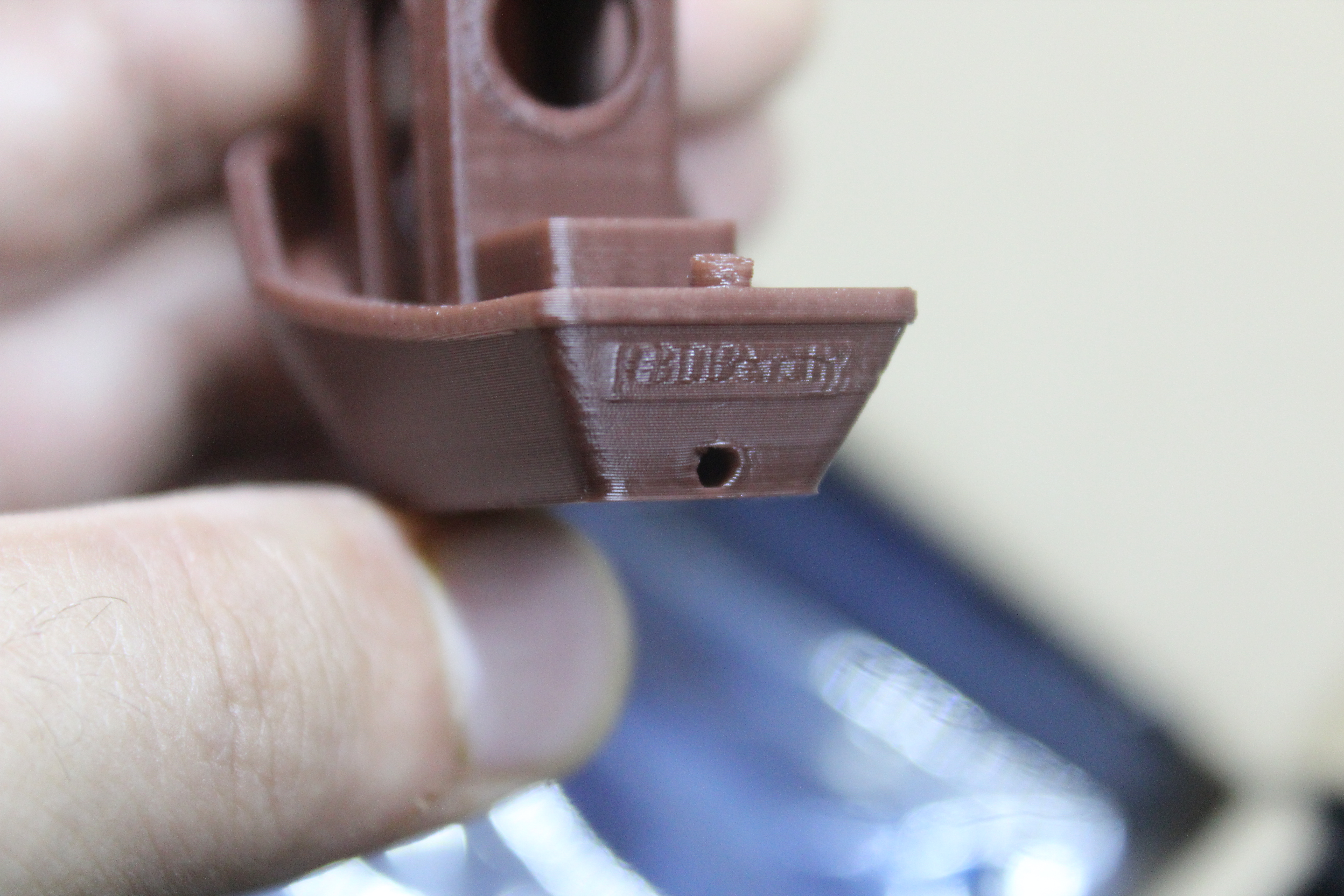

Несколько дней бьюсь с курой, которая портит все более-менее сложные модели вот такими выщербинами и пупырами:
Кура портит вертикальные стенки (прыщи, недотеки)Кура портит вертикальные стенки (прыщи, недотеки)Все началось с того, что поставил клон e3d-хотенда (с вулканом) от треугольников на свой Artillery Sidewinter SX1 (Прюша кинематика). До этого стоял родной хотенд (вулкан), потом клон Mosquito от Mellow все печаталось хорошо. Поставил e3d и на том же профиле получилось это. Дефект виден только на изогнутых, сложных участках. На прямых все ок:

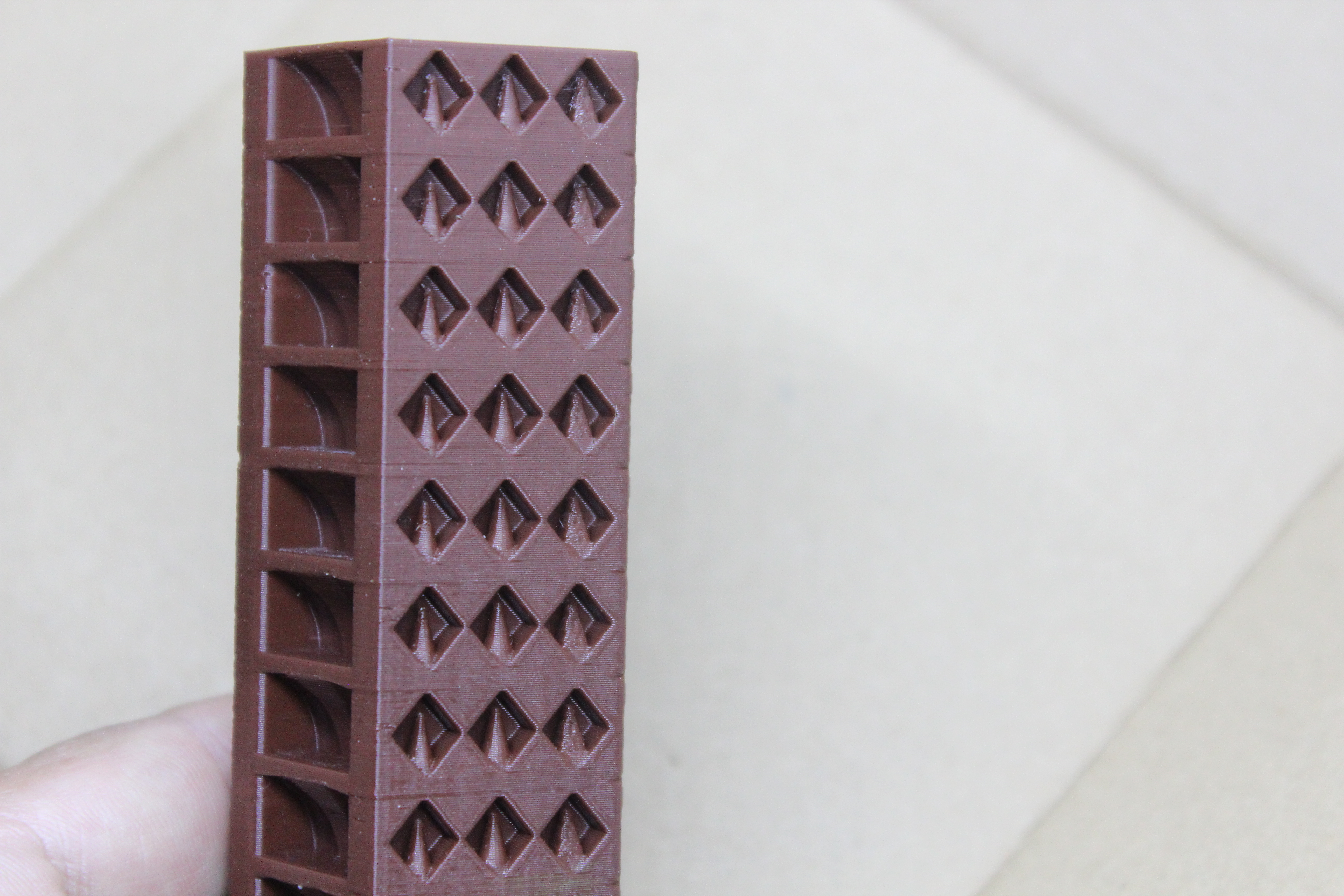

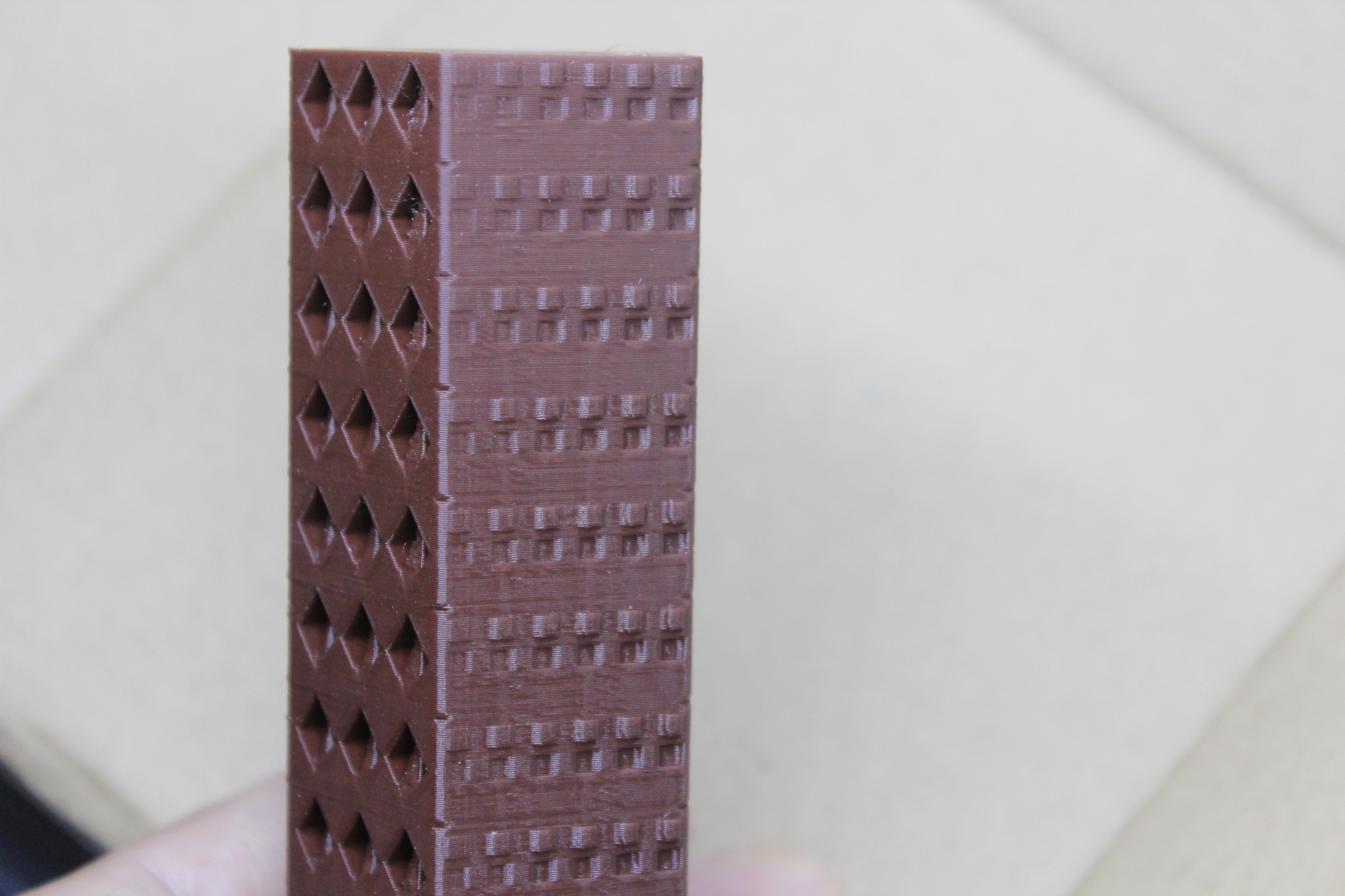

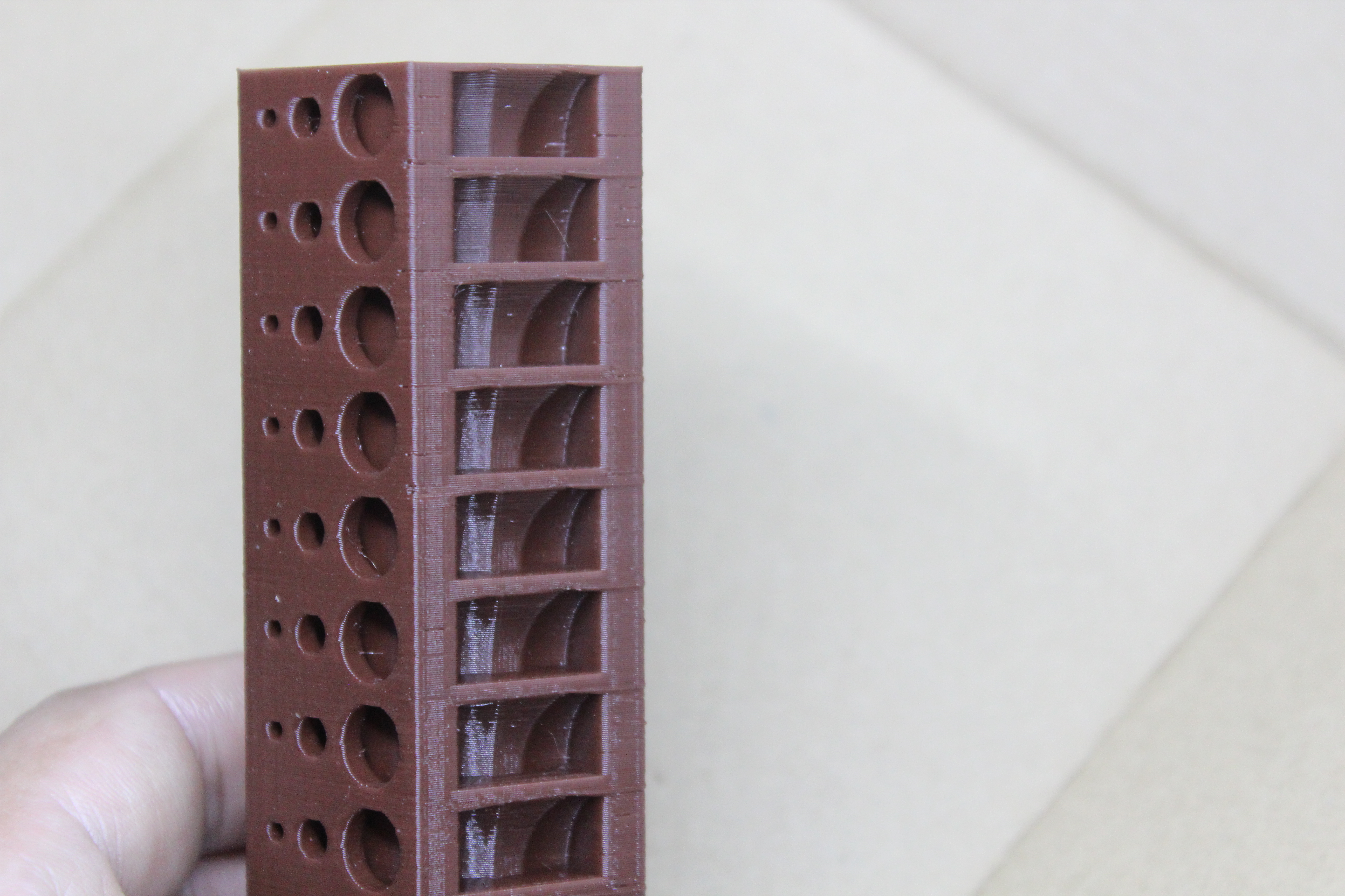

Пробовал крутить температуру, ретракты, скорости, обдув, расположение шва, поток -- дефект остается на тех же местах. Вот температурная башня в диапазоне 195-240 (ПЛА ФДПласт):
Кура портит вертикальные стенки (прыщи, недотеки)Кура портит вертикальные стенки (прыщи, недотеки)Кура портит вертикальные стенки (прыщи, недотеки)
Пробовал менять пластик, на PETg то же самое, на пластиках других производителей -- то же самое. Печатал тем же профилем на других принтерах с другой кинематикой, но тем же хотендом (Saphire Pro -- CoreXY, Anycubic Kossel Linear -- Delta) -- без изменений. При нарезке слайсером Prusa slic3r 2.1 -- дефект пропадает.
Из всего вышеизложенного делаю вывод: дело не в настройках принтера, не в хотенде, не в пластике, косячит какая-то настройка в Куре (но не температура, скорость, поток, ретракт, шов, обдув), которая не приняла новый хотенд.
Прошу помощи сообщества, сам уже не знаю куда думать...
