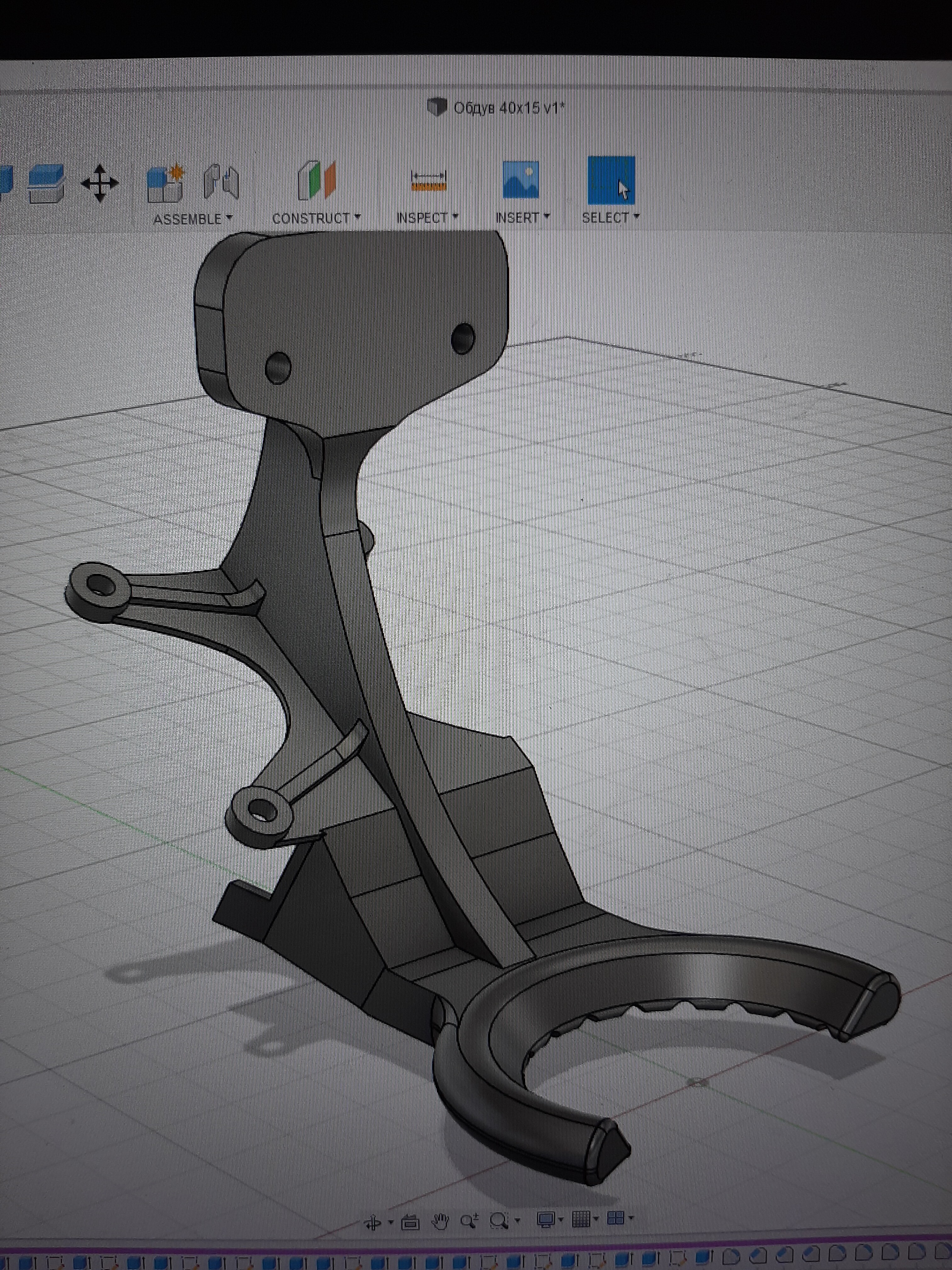

На новый принтер смоделировал обдув. Для улитки 40х20. Не знаю почему, но почему-то купил две штуки такие, а не 50х15.
На Сингивёрсе облазил различнве варианты кольцевых и полукольцевых обдувов. Изучил. Смоделировал подобное, выдержав углы отверстий. Уже тогда какие-то сомнения поползли в мой мозг. Фокус воздушного потока не попадает на выход сопла экструдера, а находится несколько ниже. Решив, что, возможно, я не особо "втыкаю" в теорию, отправил на печать.

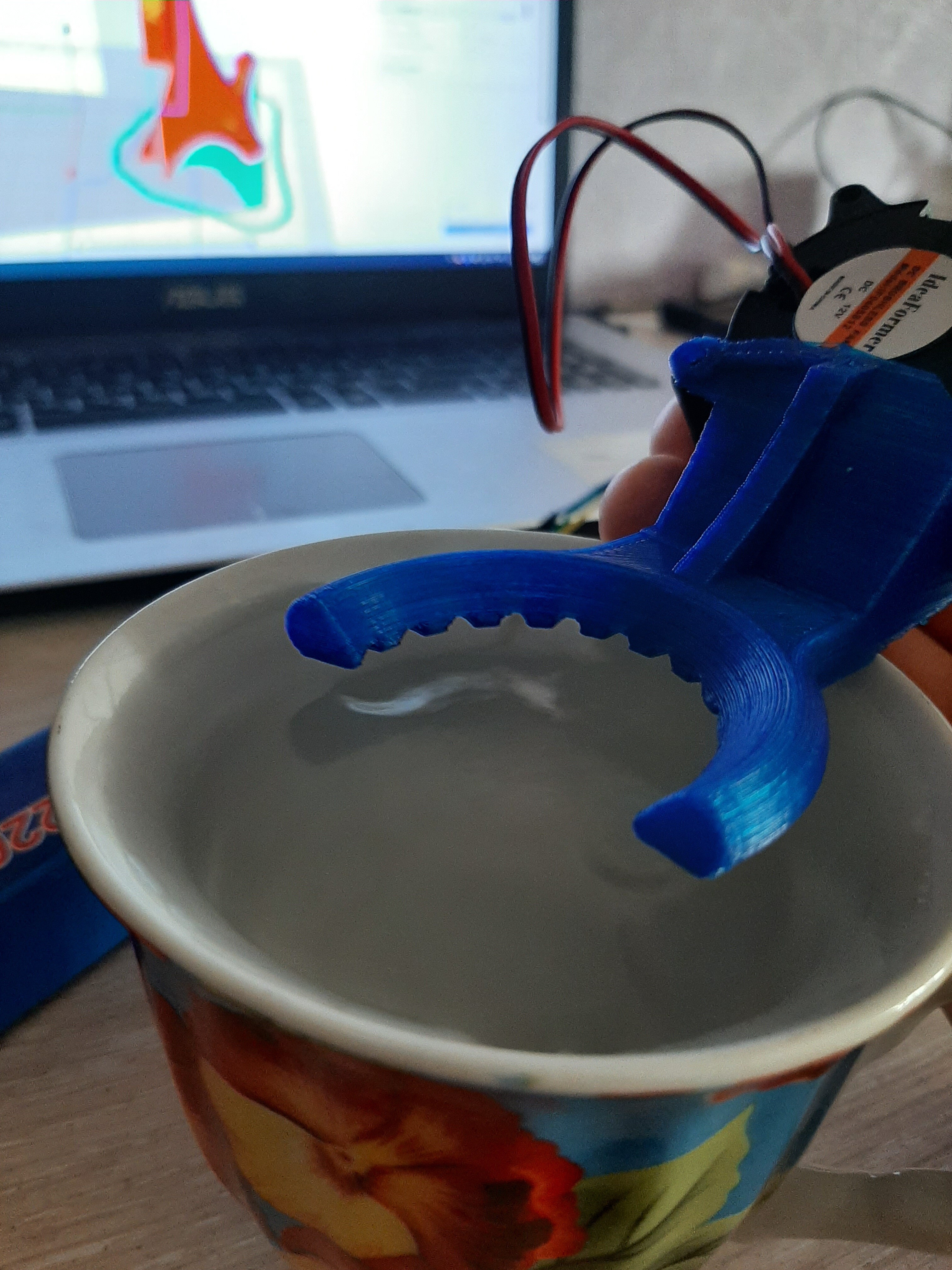

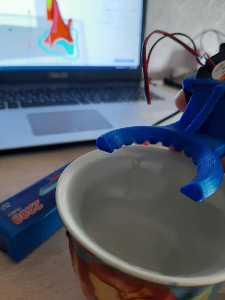

Печать прервалась случайно (выскочил ремень из слабо затянутого хомута), но часть детали, достаточная для экспериментов, напечататься успела.
На фото видно (надеюсь), что при расчётной высоте воздух дует не туда. А в центре пучки потоков собираются лишь на 16 мм ниже кольца.
Так и должно быть? Или уменьшать угол наклона отверстий?
