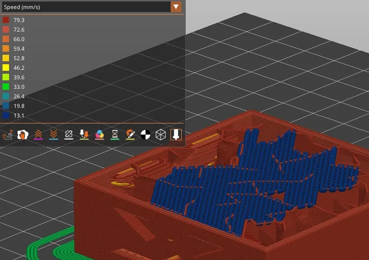

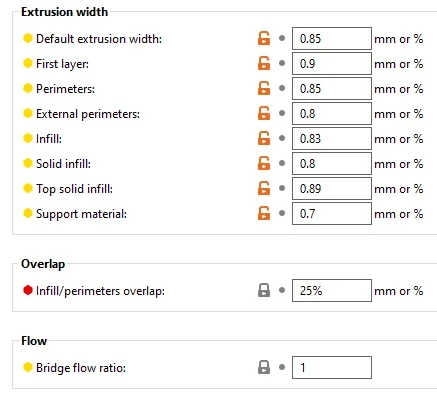

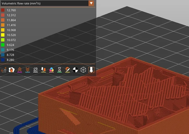

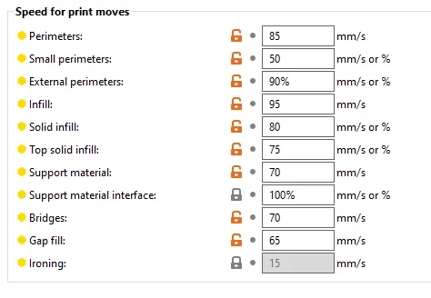

Пытаюсь понять причину какой-то странной проблемы.
Все мои объекты (разные профили печати) генерируют странные настройки для Мостов. Похоже, что все мосты ОЧЕНЬ ЖИРНЫЕ и из-за моих ограничений VFR (~12 мм3сек) печатаются с чрезвычайно низкой скоростью и вообще не действуют как Мосты.
Проверил мои настройки 5 раз и не нашел никакой причины. Есть предположения?
P.S. Thick Bridges отключены (и на самом деле не влияют особо на результат)

Видно что СКОРОСТЬ печати мостов крайне низкая (из-за того что стоит ограничение по Flow Rate, а печатаются мосты почему то очень жирно).  У кого есть идеи?
