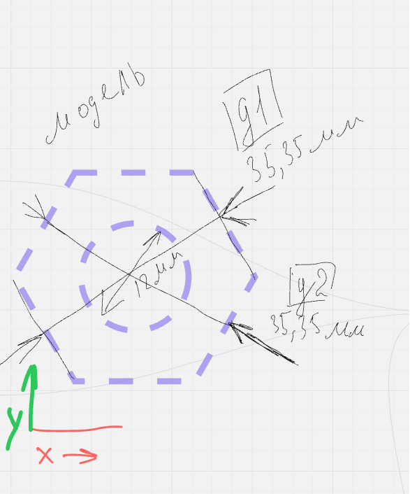

Доброго времени, господа. Печатал себе деталь, и замечаю- все отверстия овальные, заметно глазу. Пошел разбираться - ремни пере затянул, стыкование кареток одновременное. Ключевая аномалия: Значительная овальность тестового круга при относительно хороших результатах тестов на статическую геометрию.
сорян за криворукость рисования. - на рисунке то что ожидается (Д1 и Д2) -диагонали печатая такой саморучный тест- можно измерить круг и диагонали- тоесть движение по (д1\д2-движение 1 двигателя)\X\Y.Модель =35.35мм \круг= 12ммРезультаты печати = x=35.12мм\ y=35.26мм\д1=35.22\д2=35.14мм круг овальный = д1=11.59 \д2=11.95 Получается все размеры меньше ожидаемого(и подшипник не вставляется в деталь а свободно гуляет)Так как видно что размеры с любой стороны чуть меньше (35.23мм) в место 35.35мм я подумал дело в потоке, а он у меня = 0.932 (ORCA) но поднятие до 1.05 не дало изменений размера.решил что все может упираться в Скорость\ускорение\PA(а использую я адаптивный PA).Скорость сбросил с 175мм до 30мм ускорение с 4к до 1к. PA - пробовал менять значения от 0.001 до 0.12, PA на минимуме своем и максимуме говорит о своем существовании но диз-размер не проходит. Input shaping- запускал тест несколько раз, но изменений в геометрии значительной не наблюдалось.Типо прямые формы= хорошо и отклонение доли мм. до круги и отверстия -круглых размеров овальные и видно глазом.
