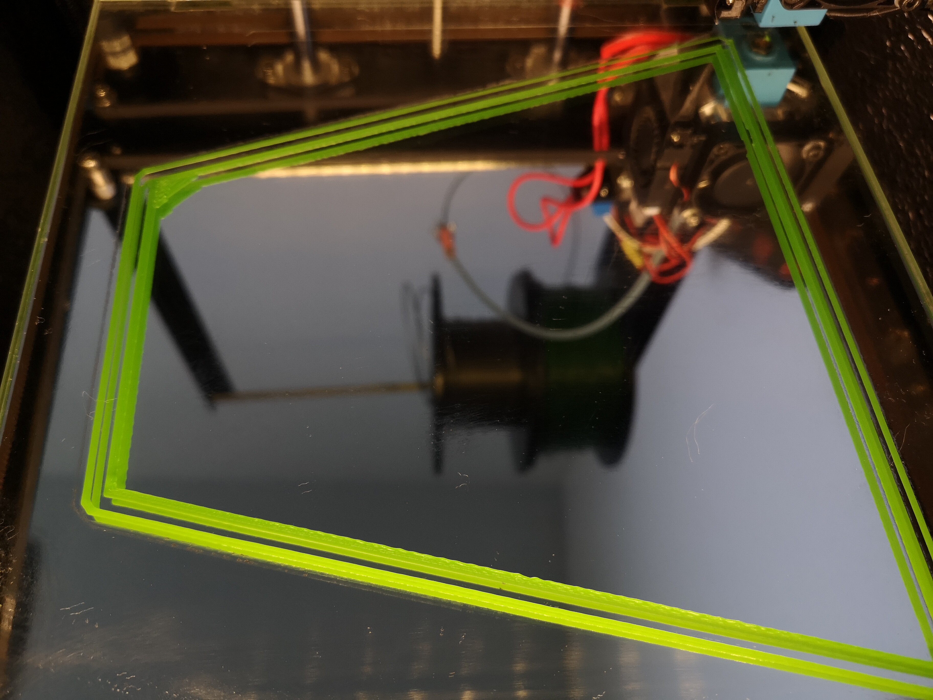

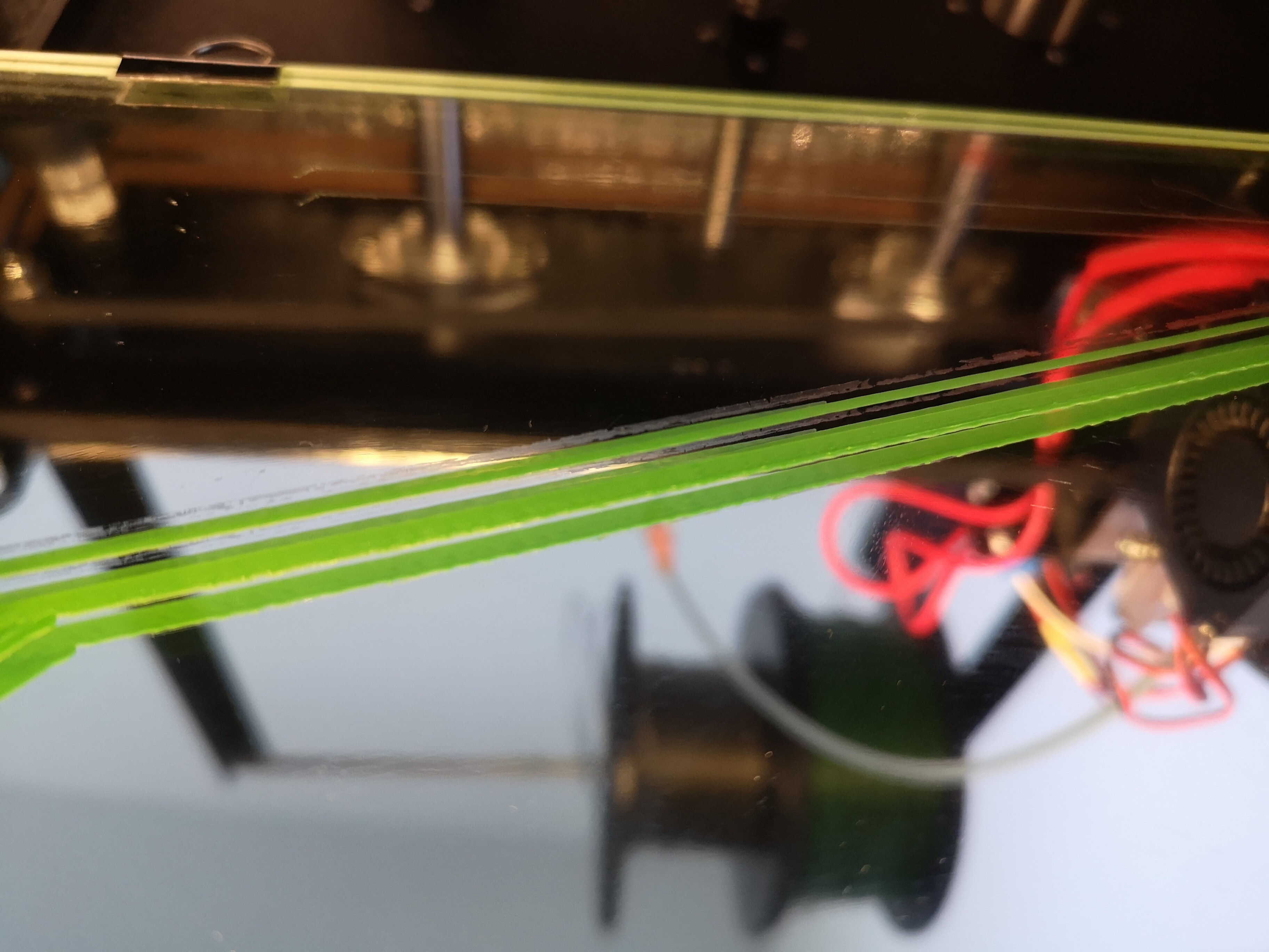

Доброго времени суток,
Имеется проблема при сплошном заполнении модели с первого слоя. С какого-то момента ровные линии превращаются в волнистые, и при последующих линиях заполнения сопло начинает цеплять уже напечатанные линии, из-за чего поверхность слоя становится неровной и ребристой. Проблема не проходит после 3-4 слоёв.
Принтер CoreXY на Lerdge, скорость печати 80-100 мм/с (немного меньше по факту). Сопло - 0,6мм, высота слоя 0,3мм
Температуры для PLA: 190/50, HIPS: 240/95. Дайрект экструдер с ретрактом для PLA 2мм/40мм/с, HIPS 1,2мм/20мм/с.
Сначала печатал серым PLA от FDPlast, было всё хорошо. Потом перешёл на зелёный, начались проблемы. Сначала подумал что проблема в пластике, так как они давно лежат, могли напитать влаги. Но попробовал HIPS, проблемы такие же, только немного меньше проявлялись.
Сначала менял настройки печати: ширину заполнения, подачу. Перекалибровывал стол, менял оффсет в + и -.
Проблема не решилась, полез в принтер. Ослаблял ремни, натягивал ремни, проверил ролики, перебрал каретки и смазал рельсы, даже заменил движки XY на новые. Всё затянуто, ничего не люфтит, но проблема не ушла.
Думал про кривизну стола. Но тогда бы при печати HIPS были сильнее искажения из-за большего изменения стола от нагрева, и в теории наоборот PLA бы печатался лучше.
Когда экспериментировал с заполнением, пробовал концентрическое и разные направления прямоугольного заполнения. Единственное, когда HIPS печатался почти идеально - это когда поменял направления заполнения с 45/-45 на 90/0. То есть, относительно стола, вертикальные линии были без искажений. Но если первым слоем было заполнение по горизонтали, то проблема снова проявлялась.
Возможно раньше такого не замечал, так как не печатал почти во весь стол, но при изменении скорости заполнения ситуация не меняется.
Прошу совета, может что-то ещё не учёл или у кого-то было нечто подобное?
Прилагаю фото с началом момента искривления линий.
