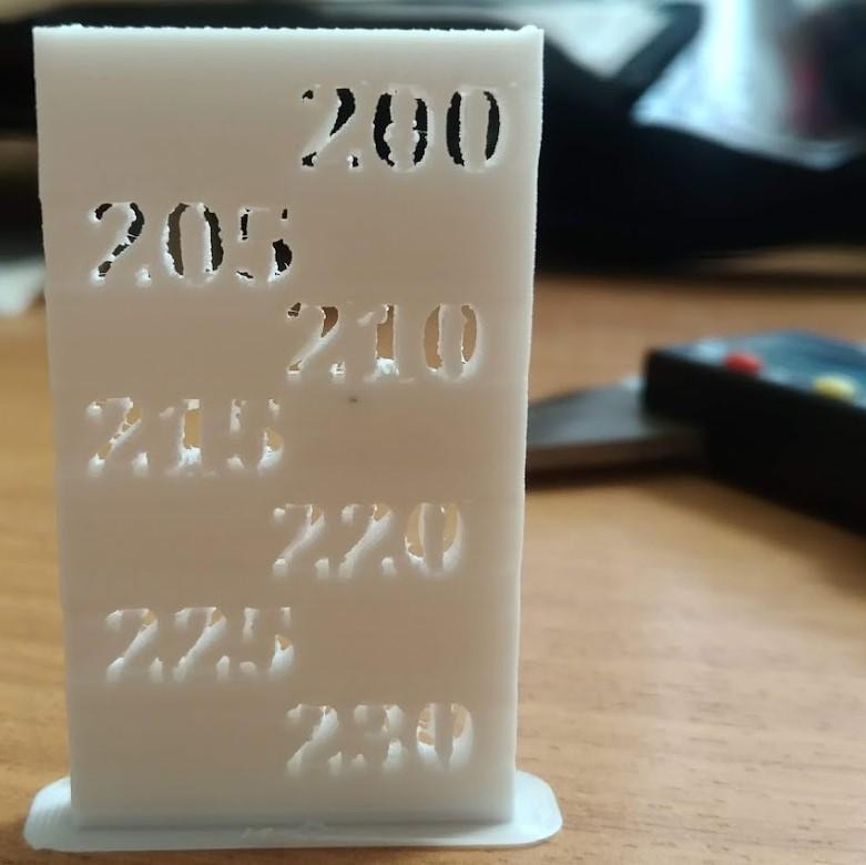

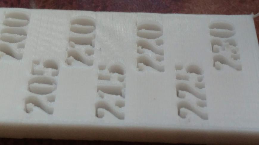

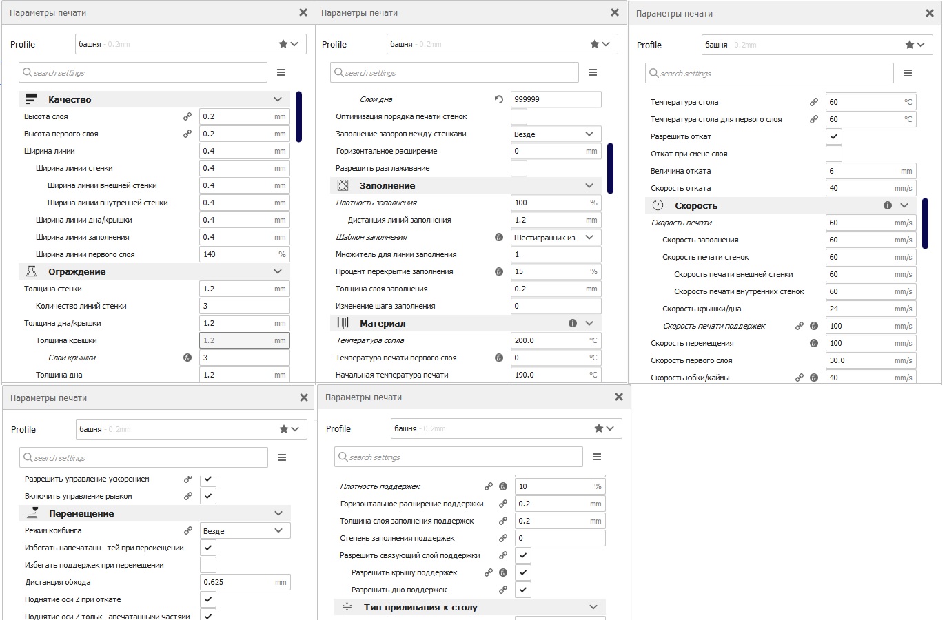

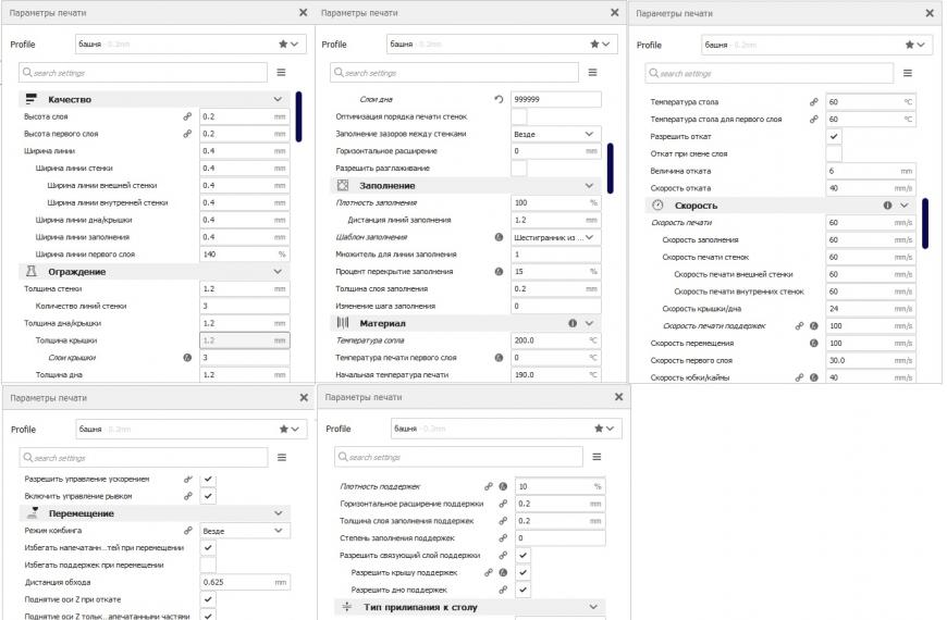

Пару дней назад купил anycubic i3 mega. Распечатал уже несколько фигурок, но на всех есть одна и та же проблема. Для примера напечатаю вот такой столбик (спасибо тем, кто на форуме описывал как настроить температуры):Настройки в куре вот такиеИ вот что получилось:

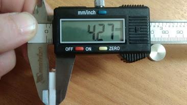

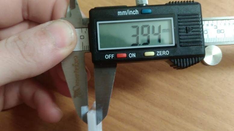

Края не ровные, волнистые. Лишний пластик виситПо краям фигуры заметное утолщение. Это не только на этой фигурке, но и на других, которые успел напечататьЧто сделать с принтером, как его настроить?
