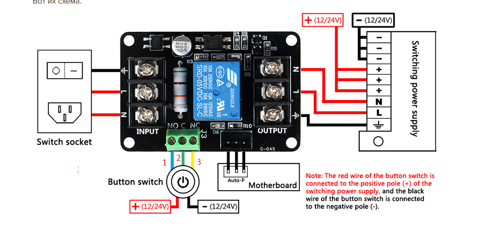

Задолбала красивая китай кнопка!
Контакты залипают и перестает она функционировать. Вскрывал её чистил. Надоело.
Есть желание сунуть что-то русское навечно. Поясните кто может: зачем на кнопке задействовано 3 контакта? И как сунуть в эту схему обычную двух контактную кнопку без фиксации, естественно.
